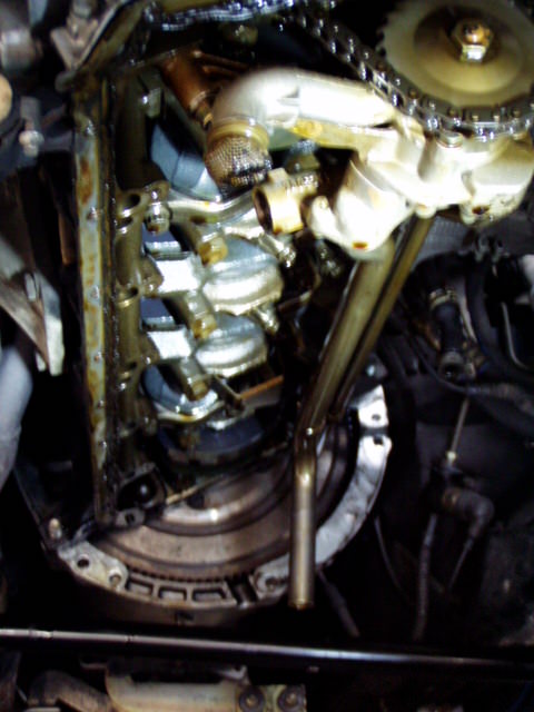

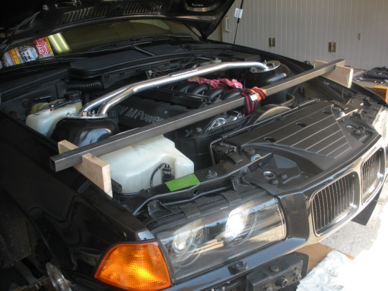

Ce matin j'ai démonté le carter d'huile de la mienne avec Jean Charles:
On a déposé le premier coussinet pour voir l'état, je ferai les autres le weekend prochain là c'était pour que mon carter d'huile soit démonté pour être expédié chez Delage:
quelques photos:

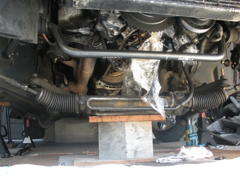

le berceau et crémaillère abaissé. Le papier transparent que l'on voit c'est du cellophane pour éviter que la poussière vienne se mettre dans le bas moteur vu que la voiture va resté comme ça une bonne semaine mais là il est tombé il faut que je le remette en place:

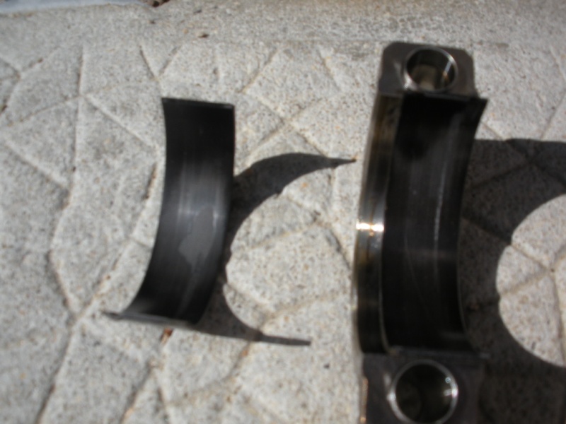

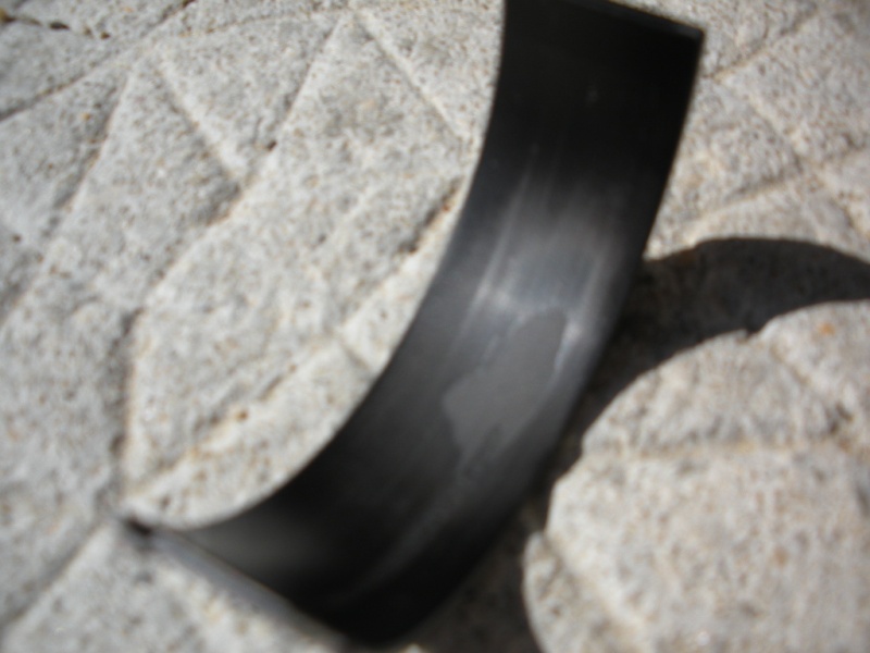

les demi-coussinets: à gauche celui du haut à droite celui du chapeau, la photo est flou, sur celui de bielle une partie du régule est partie, sur celui du chapeau, une marque tout du long que l'on retrouve aussi sur le demi-coussinet du haut:

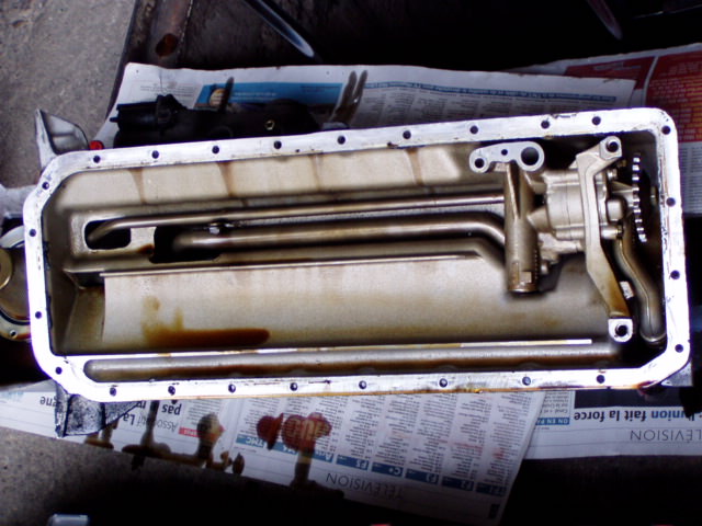

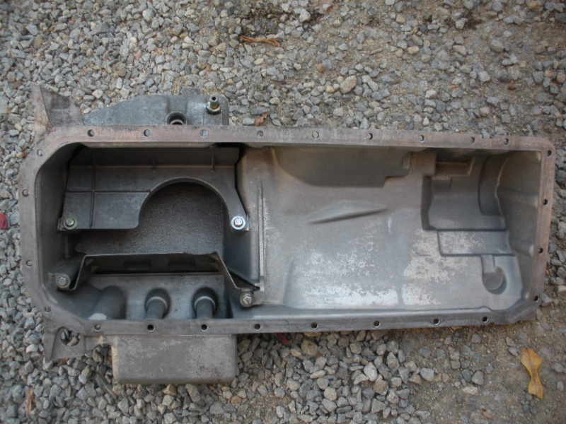

mon carter d'huile( ça sera pour comparer une fois les cloisons soudées:

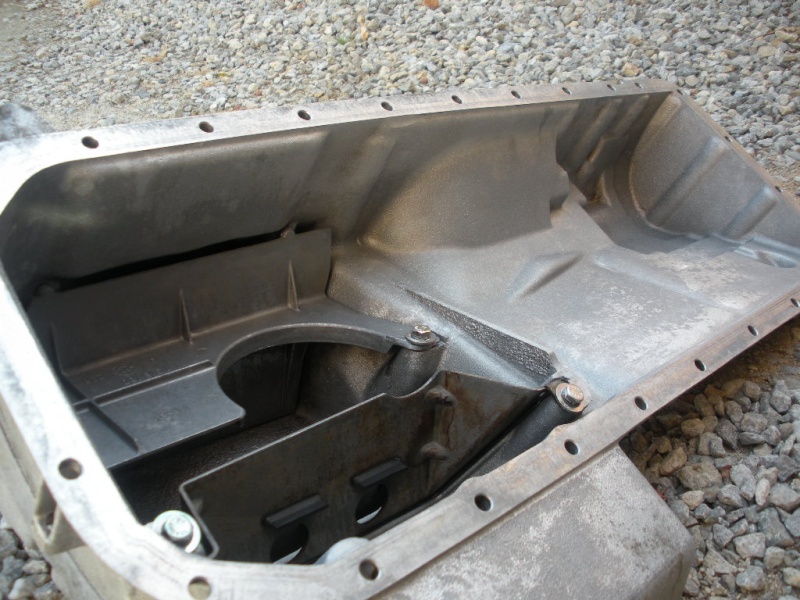

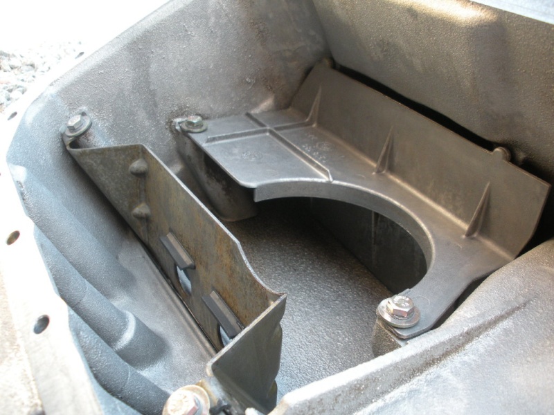

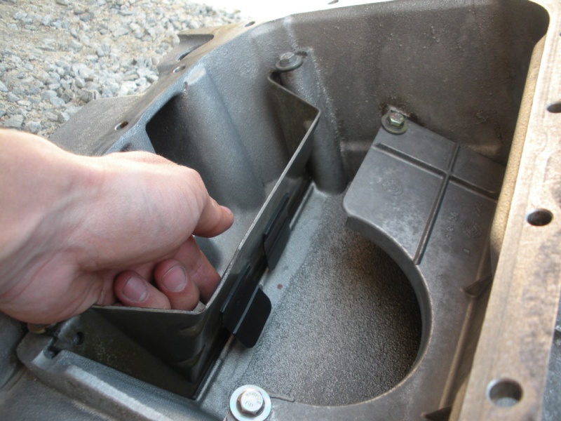

le carter de 3L à quand même deux cloisons dont une équipé de 2 clapets (lamelles caoutchouc) que l'on voit sur les photos, ces cloisons "emprisonnent" l'huile là où se trouve la crépine de la pompe à huile, ce n'est certainement pas suffisant, avec le carter cloisonné proposé par Delage ça sera suffisant pour moi:

est il possible de remplacer les clapet... ce sera toujours ça de pris...
Oui ils s'enlèvent, mais je n'en vois pas l'interêt ils n'ont pas raison de s'abimer et je ne crois pas qu'ils se détails.....
au vu de la photot ils n'ont pas l'aire de bien plaquer sur le carter... du coup la cloison ne sert pas a grand chose
Si justement, ils n'ont pas besoin d'être bien plaqué puisque c'est l'huile qui va les plaquer contre la cloison en se déplaçant afin de garder le maximum d'huile au niveau de la crépine. Dans l'autre sens pour que l'huile revienne au niveau de la crépine les clapets s'ouvrent, mais ils n'ont pas besoin d'être étanche.

voici pour comparer le système 3.2 (carter cloisonné et pompe à huile) :
