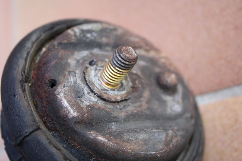

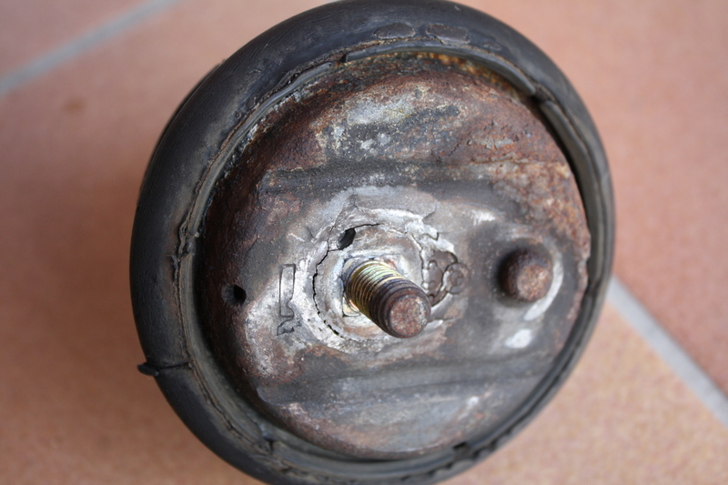

suite au démontage des coussinets, je suis en attente de pièces et donc j'en es profiter pour effectuer un bon check-up des alentours, berceaux etc......
Et c'est la que j'ai trouver un petit jeux dans les silenblocs des supports moteur.
je décide donc de les démonter pour vérifier. et une fois démonter je remarque que l'axe inférieur qui est fixé au berceau est fissuré sur tout le tour, et même vissé à fond, on a l'impression qu'il est monter sur rotule tellement il bouge. Je pense que je suis bon pour commander un support moteur :-? .
voici des images du problème.
voila si vous avez des avis, des idés pour réparer, même si je pense que je vais devoir en commander des neufs.

tu ne pourra pas les réparer, c'est du caoutchouc à l'interieur.

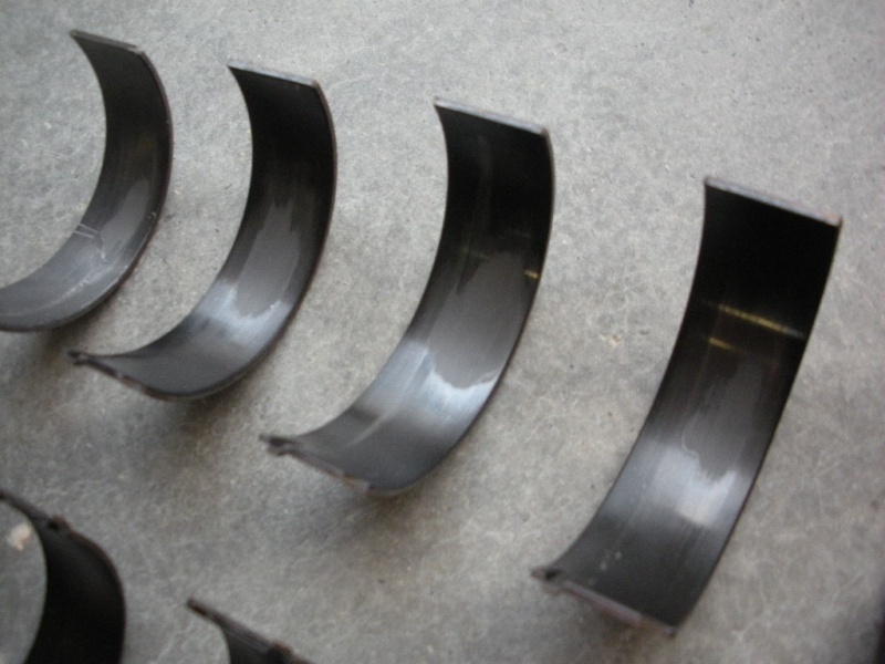

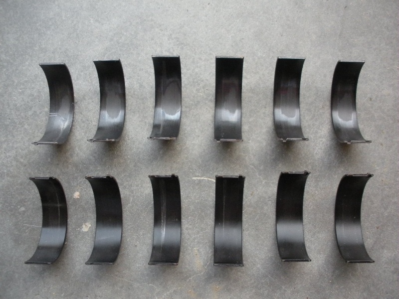

ça y est tout est remonté, la M3 tourne très bien,
3 demi-coussinets sur 12 en bon état, les 9 autres: HS
je posterai des photos demain
Voici les photos:
en haut les demi-coussinets de bielle, en bas ceux côté chapeaux. De gauche à droite, cylindres 1 à 6:
On voit bien l'usure sur les demi-coussinets du haut (les endroits gris clair: régule qui est partie)
C'est clair qu'on différencie l'usure + prononcée sur les coussinets de bielles par rapport à celle des coussinets de chapeaux.
Encore un vilebrequin de M/// sauvé :nickel:
a oui effectivement, il sont vraiment bien abimé, on retrouve clairement les même défaut sur tous les moteurs.
je me demande si il y aurait pas moyen de faire participer bmw sur se genre d'usure, car ce n'est pas normal de trouver des coussinets abimé a partir de 120000KM sur des voitures de ce type.
