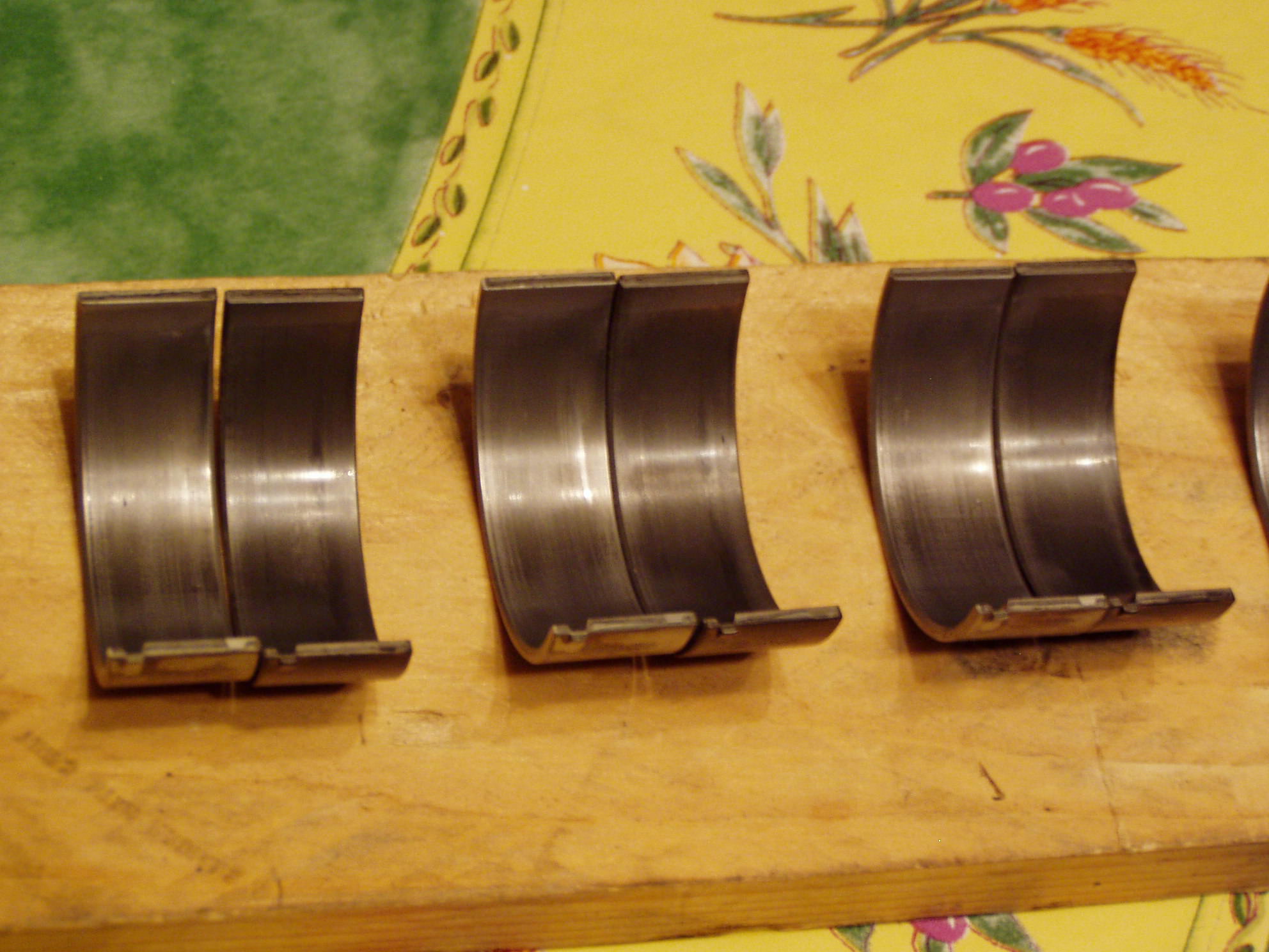

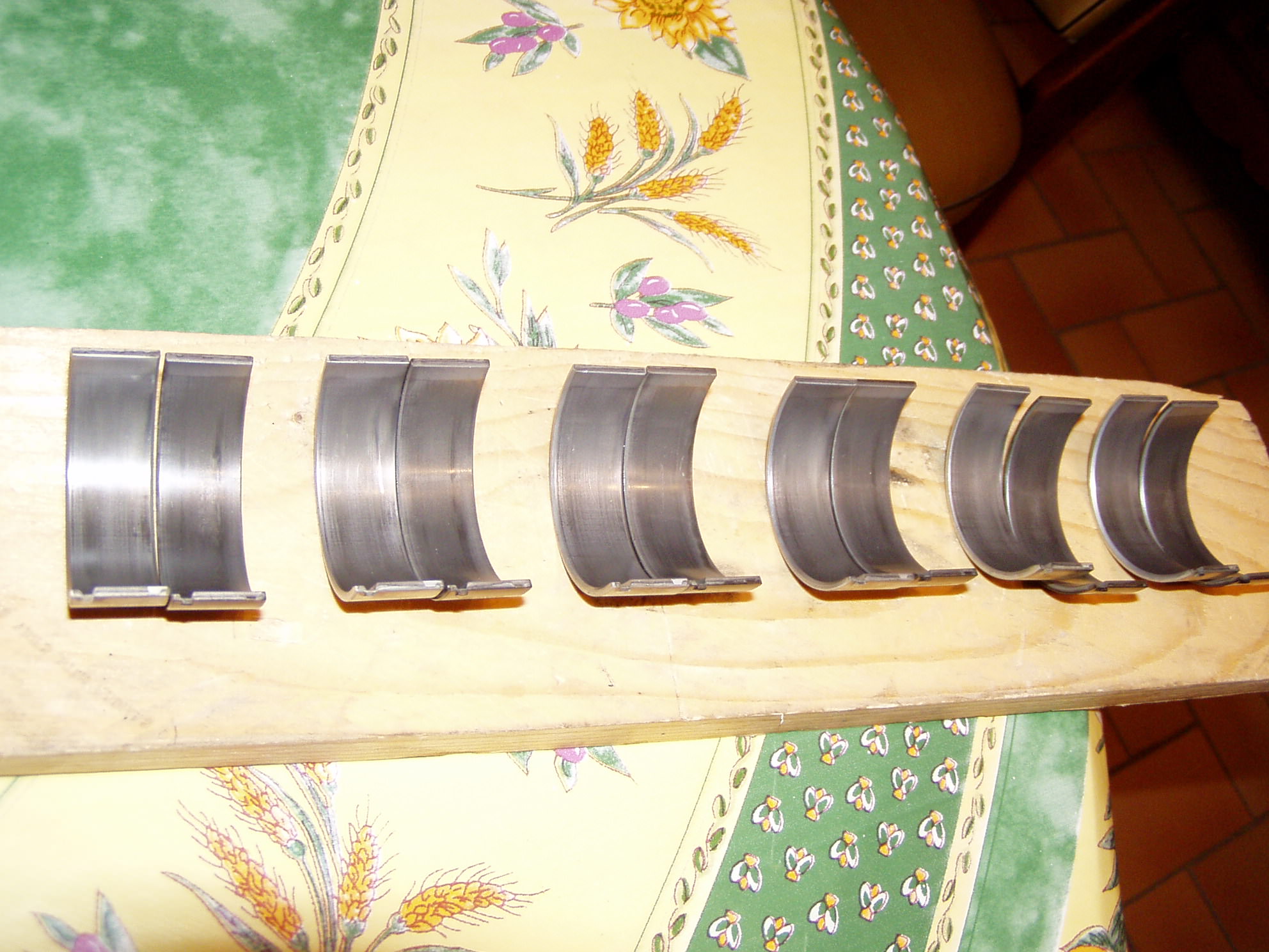

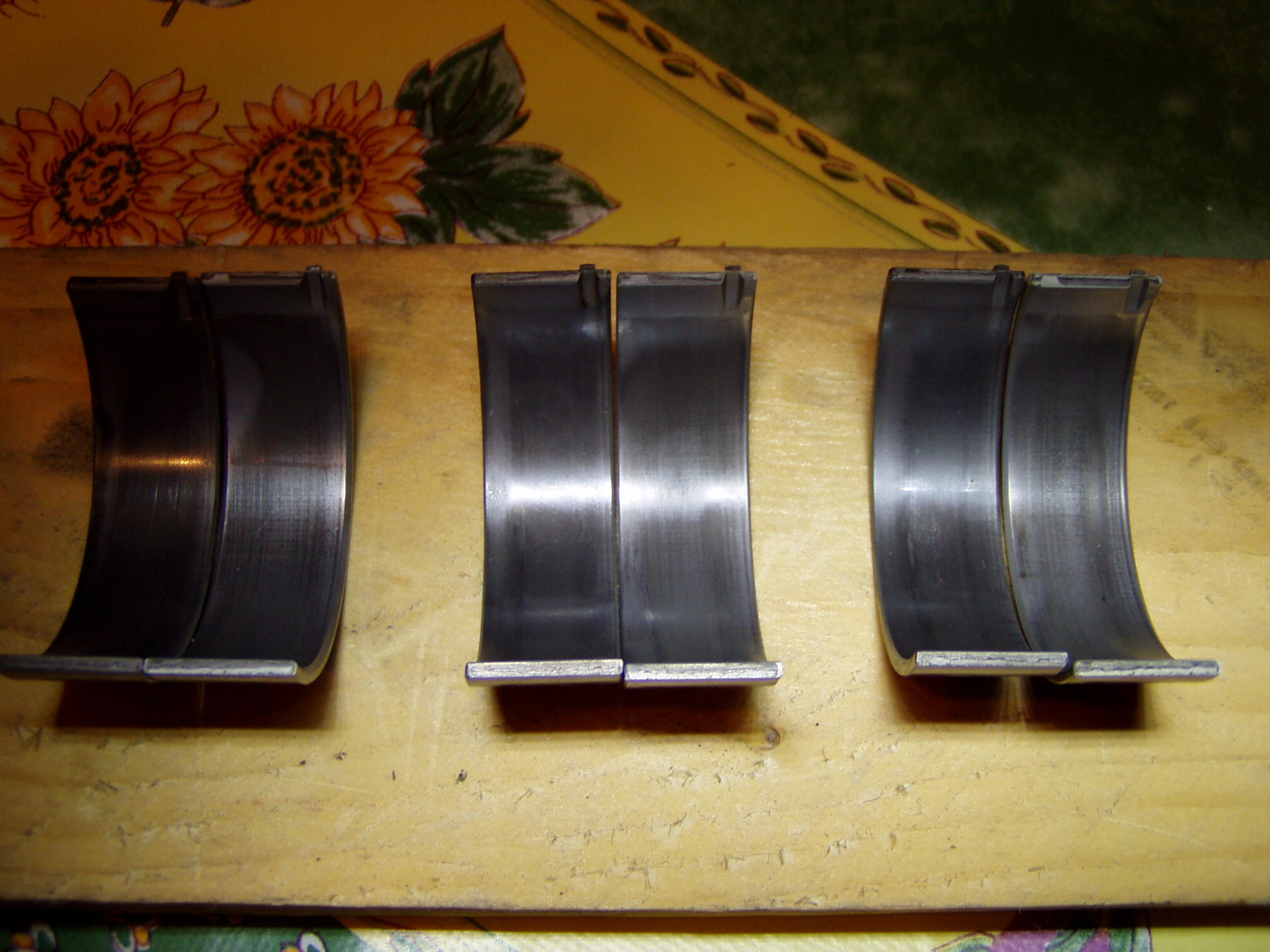

Voici des coussinets qui ont 154000 km (certifiés il y a la date au dos 03/96 et 04/96).
Rien à voir quand même avec ce que j'ai vu jusqu'à présent ici, bon c'est un 3.2 ceci expliquant en partie cela...quelques traces de chauffe quand même commence à apparaître sur le coussinet de bielle (haut)

ses clair il y a quand même une sacré différence entre l'état des coussinet de 3L et 3L2 surtout que l'on pratique les mêmes circuit
ils sont propres tes coussinets pour ton kilométrage, tu fais en moyenne combien de sorties cicruit par an car les miens étaient beaucoup plus attaqués que celà.
la voiture est en config tourisme , ça représente 3h de circuit par an , rarement plus

effectivement, il sont en pas trop mauvaise état, comme quoi les modifications apporté par bmw (3,2L) et l'entretien joue un rôle certain.

Laurent3000, tes coussinets ne sont pas en très mauvais état, ta M3 à du être bien mené avec une bonne qualité d'huile et temps de chauffe respecté, c'est super important pour l'usure.

Ah oui en effet, quasiment pas de trace d'usure :idea:
C'est la première que l'on voit comme ça depuis le début du post, elle a surement été bichonnée cette 3.2l :!:
