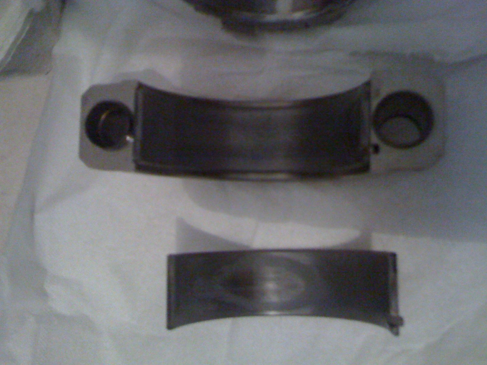

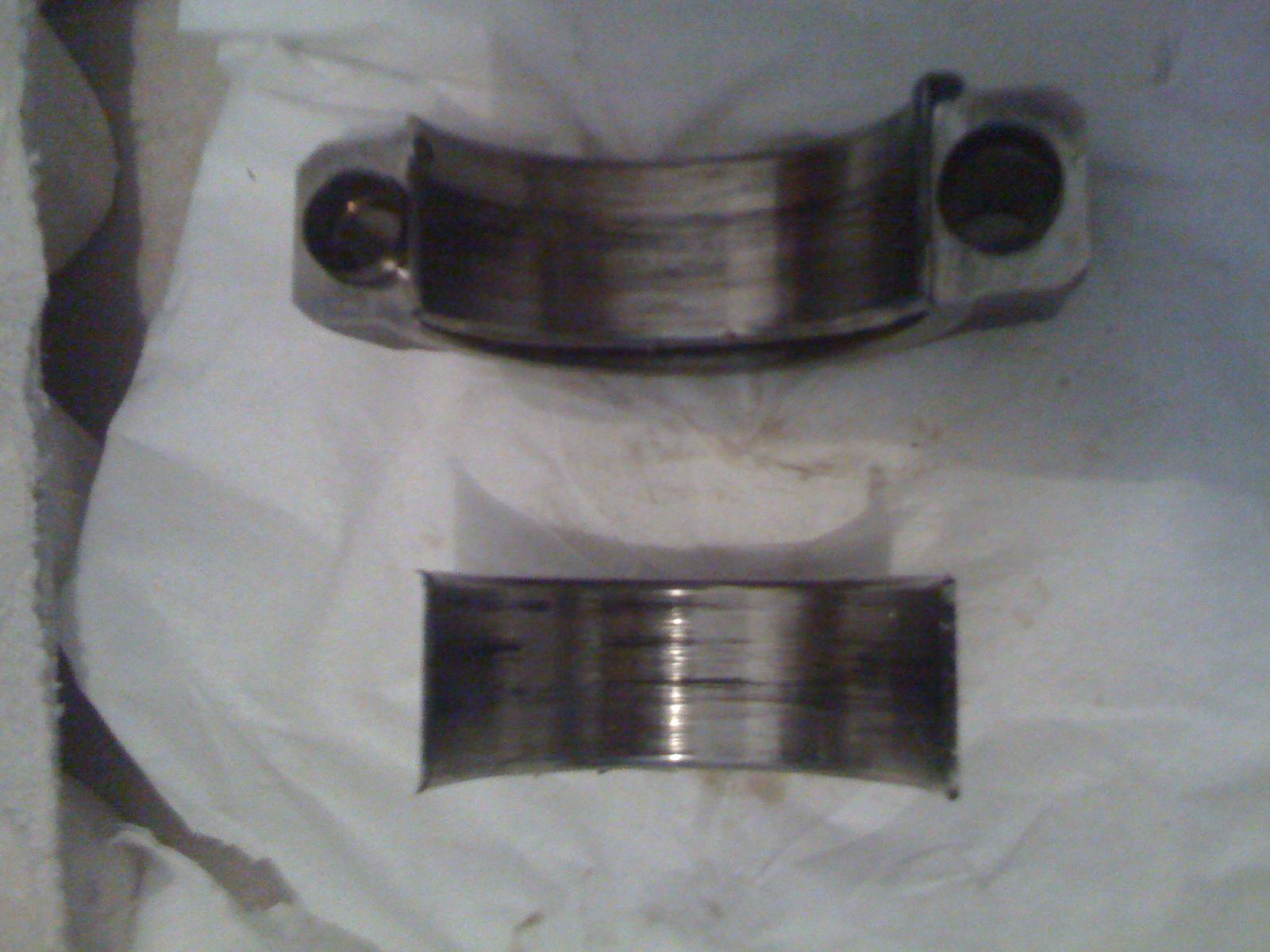

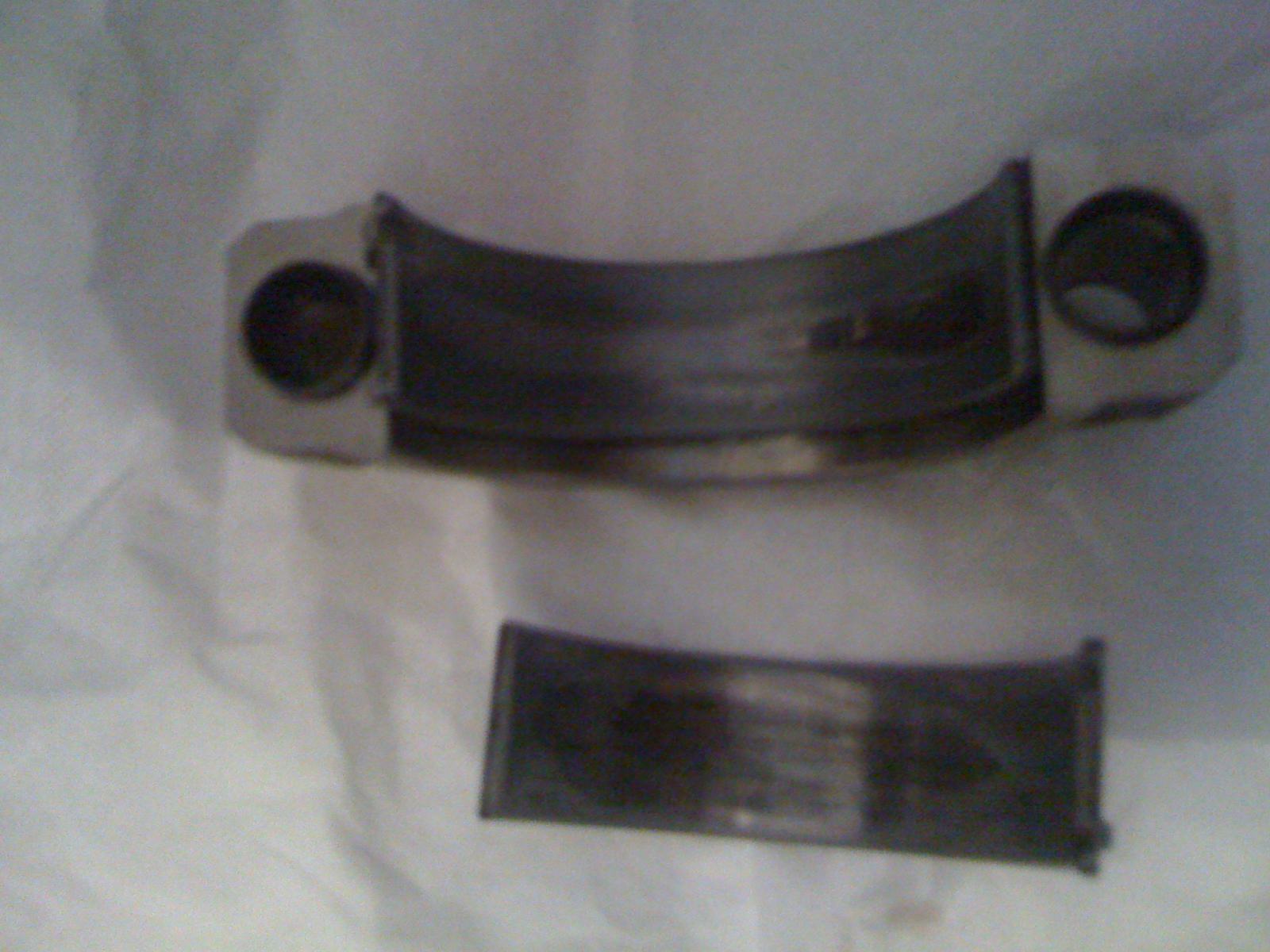

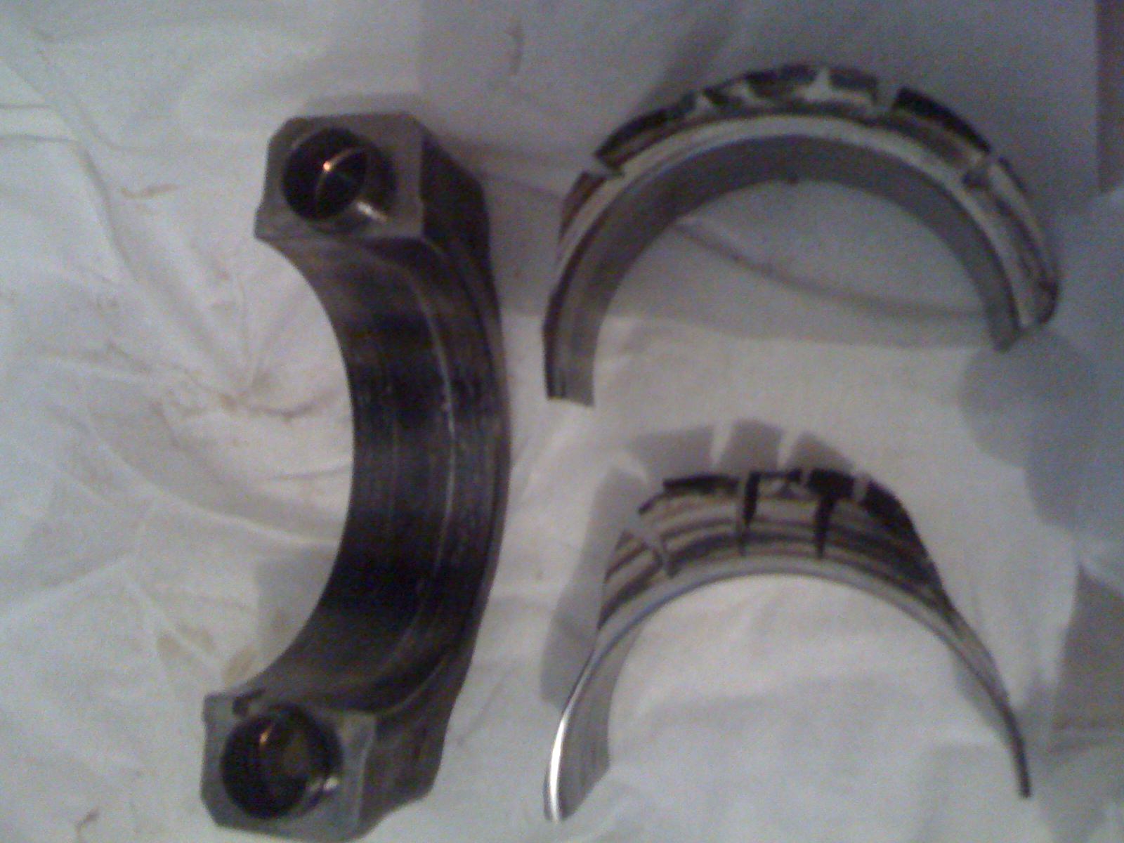

Gagner serge!!!!! un coussinet fondu! je vais essayer de mettre les photos :up::up:

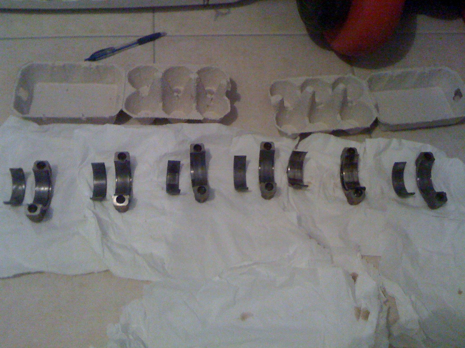

mes coussinets de G à Droite 1 à 6 regardez bien le 5eme!! les coussinets de haut à gauchepost-4805-12832252116909_thumb.jpgpost-4805-12832252119801_thumb.jpgpost-4805-1283225217404_thumb.jpgpost-4805-12832252176493_thumb.jpgc'est le 5eme :up:post-4805-12832252178419_thumb.jpg

ohhhhh la vache, bas p***n tu va pas regretté d'avoir démonté. Je crois que la tu détiens le record du coussinet usé.
j'espère que le vilebrequin ou t'es bielles n'ont pas été touché.

c'est vrai j'ai démonté à temps, la bielle était rayée mais en l'essuyant j'ai vu que sa sera bon mais sa a été juste!! ouf j'ai aussi contrôlé le jeu de haut en bas rien je ne pense pas qu'il peut y avoir d'autres symptômes ????

Il me semble voir sur la photo 2&3 que le coussinet a tourner
