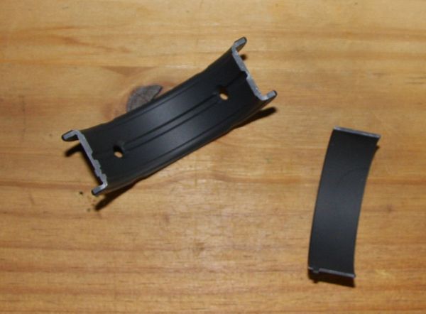

Moi j'ai commandé des rouges pour les bielles et vert pour le vilebrequin et j'ai reçu
des TOUT NOIR :nickel:
Coussinet traité céramique + téflon

si tu voulais des coussinets noir fallait me le dire les miens était touts noir en les demontants je t'en aurais fait un bon prix :nickel:
bon plus sérieusement, classe t'es coussinet j'aurais bien mis les mêmes :nickel:
moi aussi j'ai mis des rouges partout,
