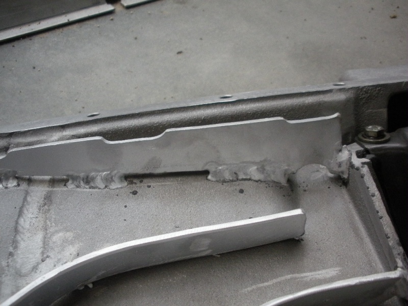

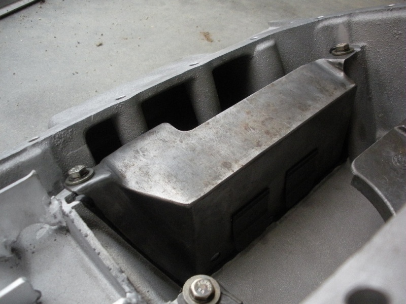

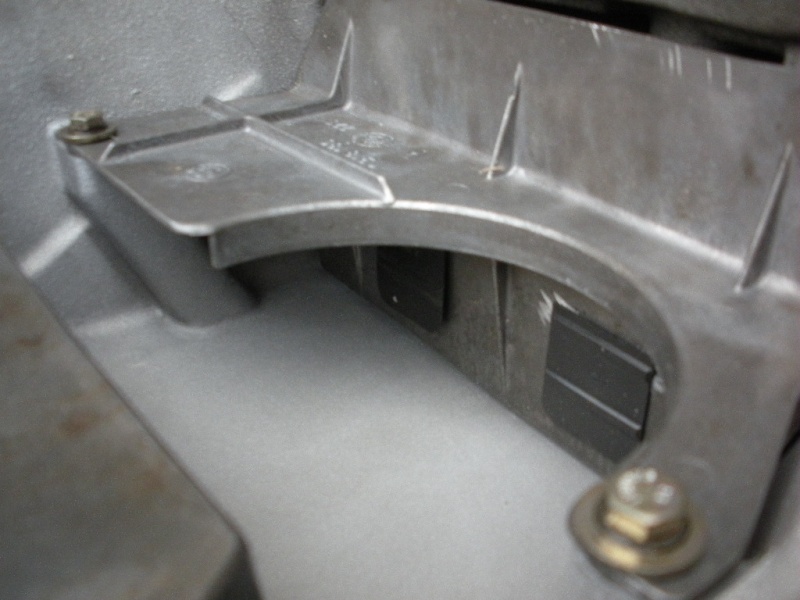

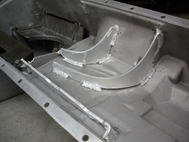

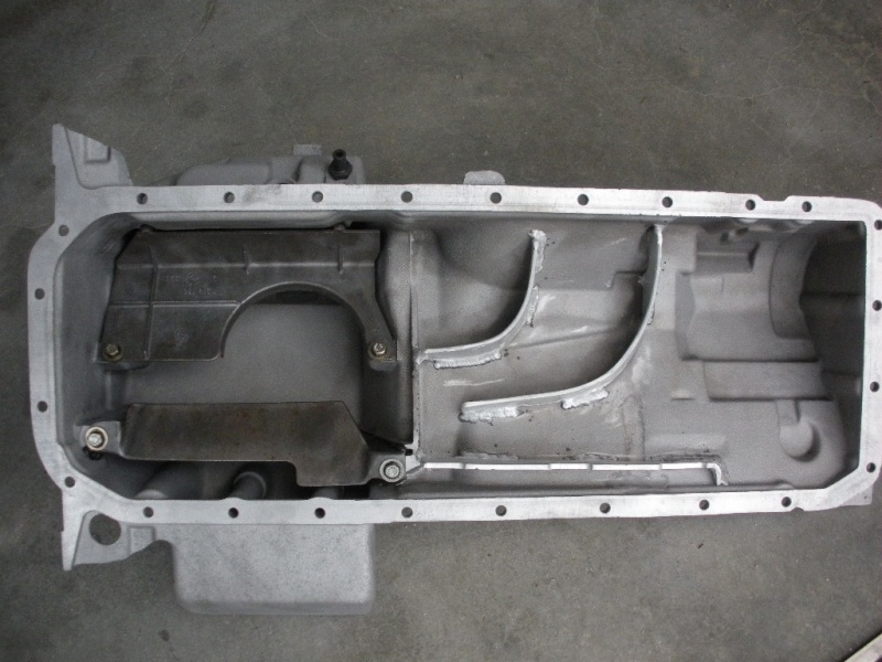

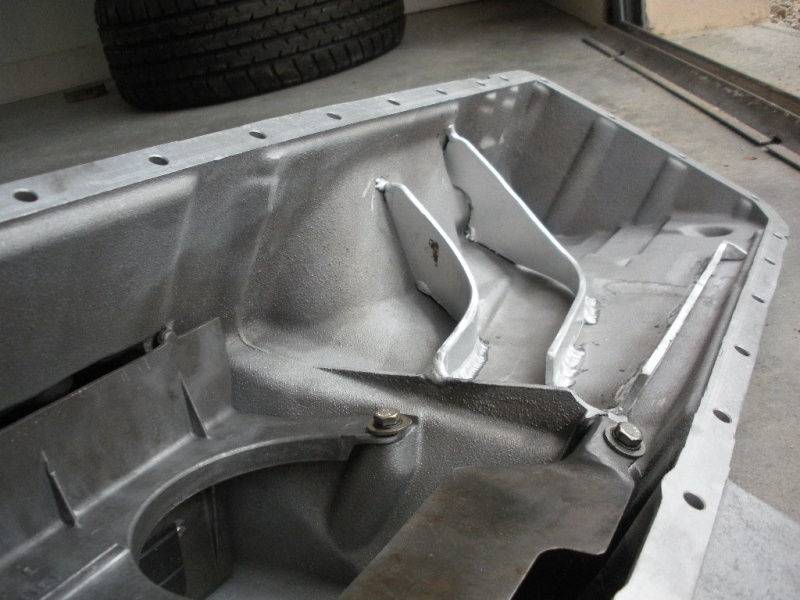

photos de mon carter cloisonné:
les 2 clapets rajoutés:
cette cloison a été modifié par rapport à l'origine ainsi qu'un petit perçage en bas à gauche:

les soudure vont pas tenir sur le carter à la longue c'est pas le méme alu.
vu que c'est pas le premier qu'il fait, il aurait du soucis à se faire si ça ne tenait pas...
