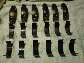

coussinet demonté aujourd'hui.
il etait temps....... 4 coussinet un peu marque mais rien de grave....
les photos demain.
130 000 km, il faut les faire.

voici les miens. 130 000 km, 3L. usage sportif et circuit.

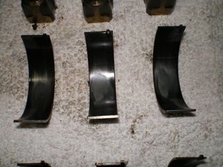

et les plus abimés (en haut, cylindre 4 5 6)
en effet, c'est pas du luxe...juste à temps !
