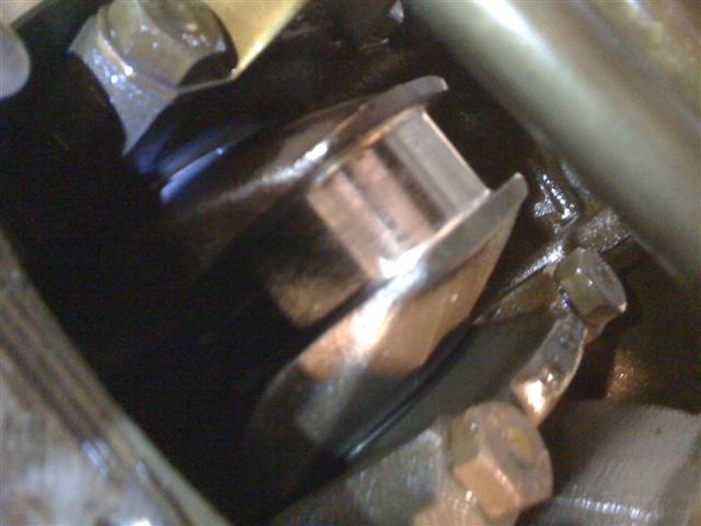

J'ai un jeu dans une bielle au niveau de l'axe du piston,
Ce n'est pas parce qu'on refait un vilebrequin et des coussinet que le haut du moulin casera pas,

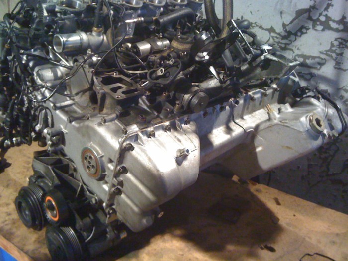

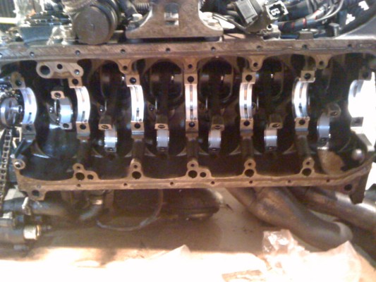

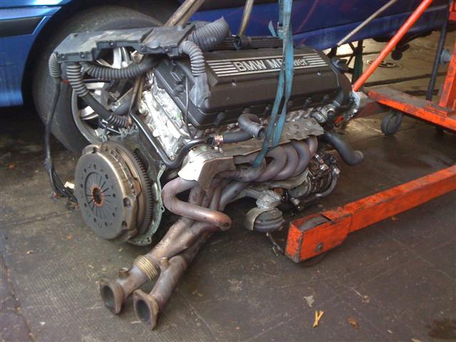

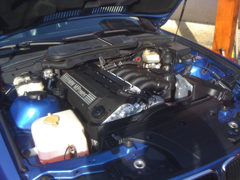

Cette été je roule et d'un coup de bruit de claquement,mon oncle me dit de suite c'est un coussinet.
J'ai la chance d'avoir un oncle patron d'un garage automobile,les réparation se ferons la bas.

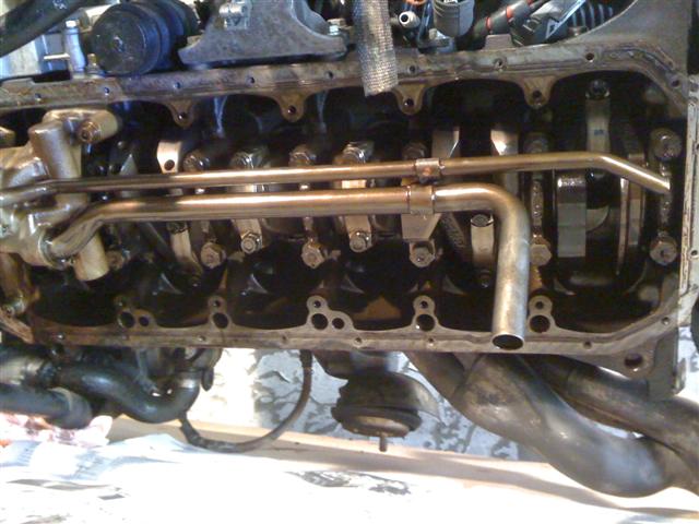

Alors on démonte tout sa:
Démontage du carter d'huile:

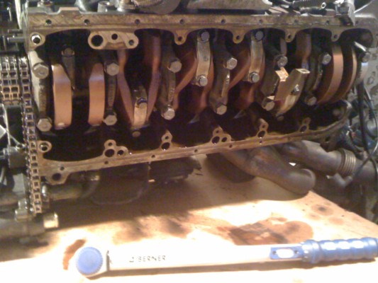

Et voila le coussinet mort:

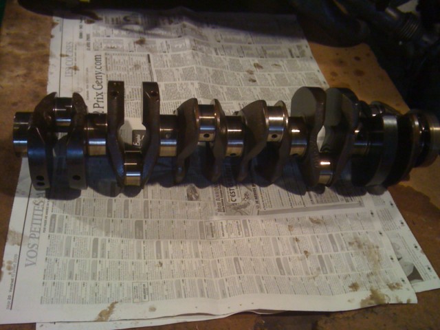

Et vilebrequin forcement rayé donc on l'amène rectifié:
Le bloc a poual :
Bon peut de temps après le rectifieur me rappelle et me dit que mon vilebrequin et trop manger,il est bon a aller a la poubelle.
LA SUITE LA PAGE SUIVANTE

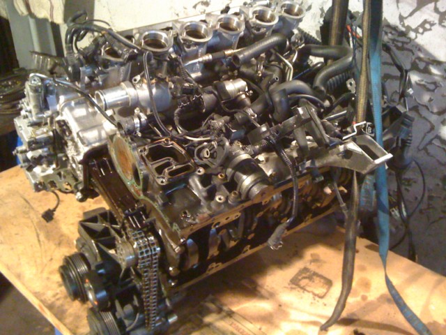

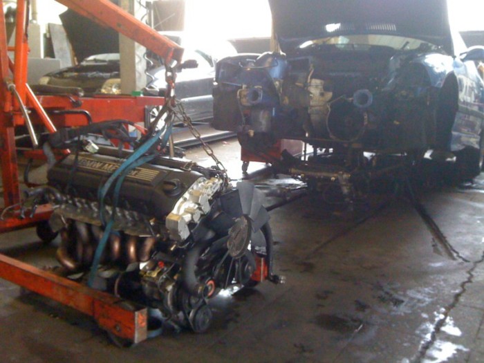

Donc rendez-vous chez BMW pour en commandé un vilebrequin tout neuf et les coussinet et l'embrayage aussi parce que le mien et en fin de vie et tout plein de join et des durite...aye aye le porte feuille :neutral:

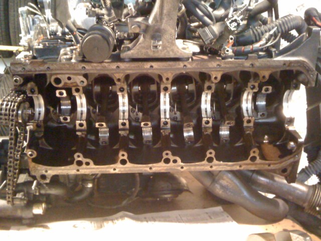

Tout les coussinet tout neuf
Et puits après je remonte:
Et voila après un petit nettoyage de santé :
Et voila le travaille pour que 5000 km plus loin mon monteur re-lâche,mais pas la ou j'ai réparer juste un peut plus haut(axe de bielle)

Question bête mais sur les photos on dirai que tu n'as pas déculassé... :hip::|
SergeM3 : c'est quoi que tu appelle bague de bielle,et tu dit a moindre coup,ta un site ou autre?
Mpower: NON j'ai pas déculasser,pas besoin pour changer un vilebrequin et ses coussinet
