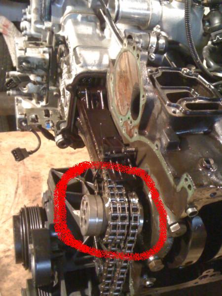

c'est pas mal se moteur à 3000euros.....j'aimerais en trouver un, et pour changer le villebrequin ya besoin de défaire la disrti??? je ne connais pas
Ben tu a ca regardé de la page 39 a la 40 et tu verra mes photo :up:
La distrib faut la défaire du bas,la pièce qui sa couple au vilebrequin
merci, mais se que je veux dire c'est que tu n'as pas décalé la distri juste tu la défait l'axe sans décaler les dents?
Oui voila toute a fait :nickel:

Oui voila toute a fait :up:
d'accord merci , bon faut pas fair le con!!!lol
mais pour l'embiellage, il y a qu'un seul cran je suppose au niveau de l'axe avec la chaine? :love:
non du tout ,une fois que tu enlève les 5 vis tu peut le décalé totalement :up:
