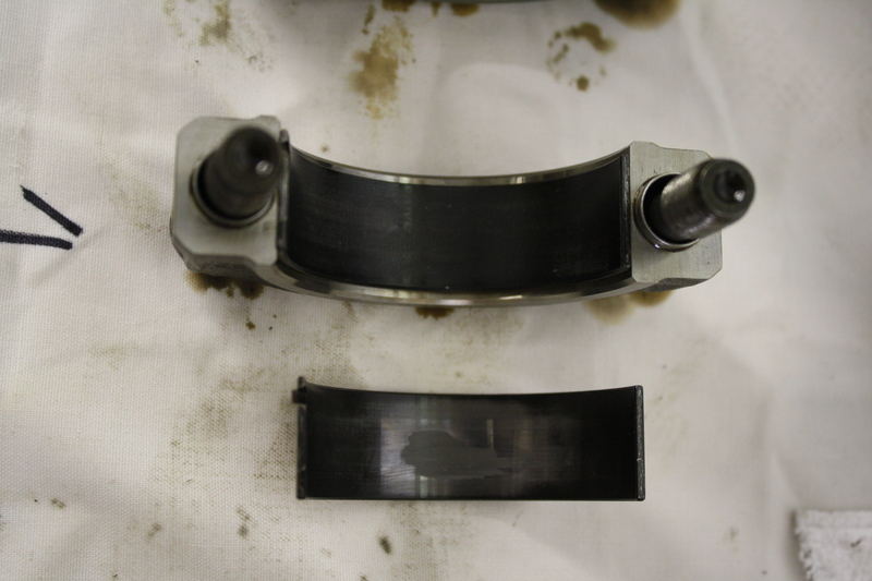

voici les photos des coussinets:
voyant l'usure pensez vous que le vilebrequin ou les bielles soit abimé??
je rappel: la voiture à donc 130000km utilisation normal sur route, plus deux, trois sortit circuit par ans.

et effectivement tes coussinet on eu tres chaud vue la couleur

par contre en se qui concerne la couleur des coussinets qu'est ce qui produit un tel échauffement, car si j'en remet des neufs sa va refaire pareil, il n'y as pas quelque chose a vérifier ?????

mais je voudrais bien trouver la cause d'une t-elle couleur. car pour le cout il sont tous noir même les cylindre qui ne sont pas abimé.

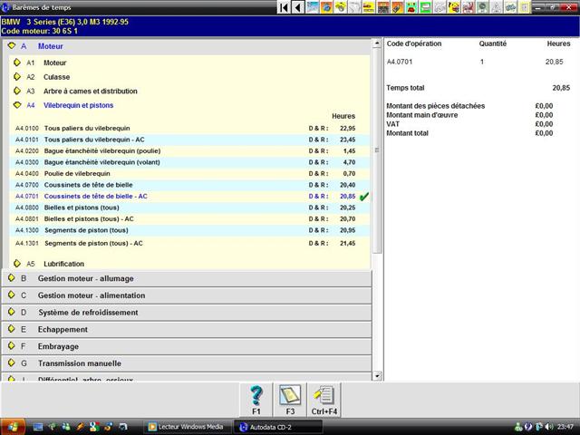

Je viens de regarder sur autodata à mon garage, ils comptent 20.85 heures de main d'oeuvre pour le changement de coussinets.
Ca a l'air d'etre ok, étant donné que vous mettez pour la plupart 10h en étant à 2 à bosser votre M3 :wink:
