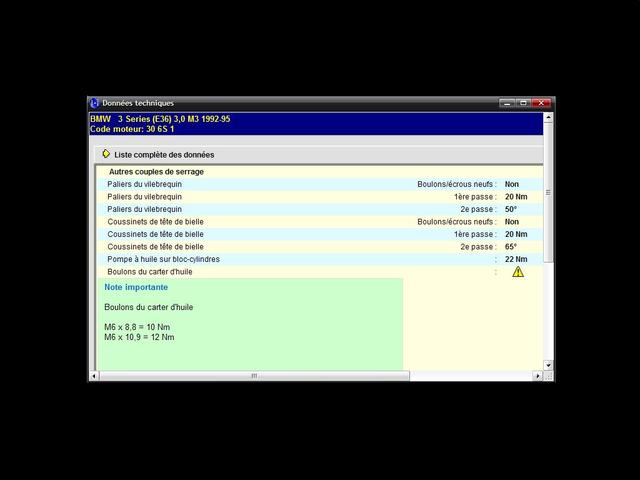

Et voici les couples de serrage, là aussi vous avez tout juste :wink:
A part qu'il n'est même pas préconnisé de changer les vis de bielles !!! Bizarre...
