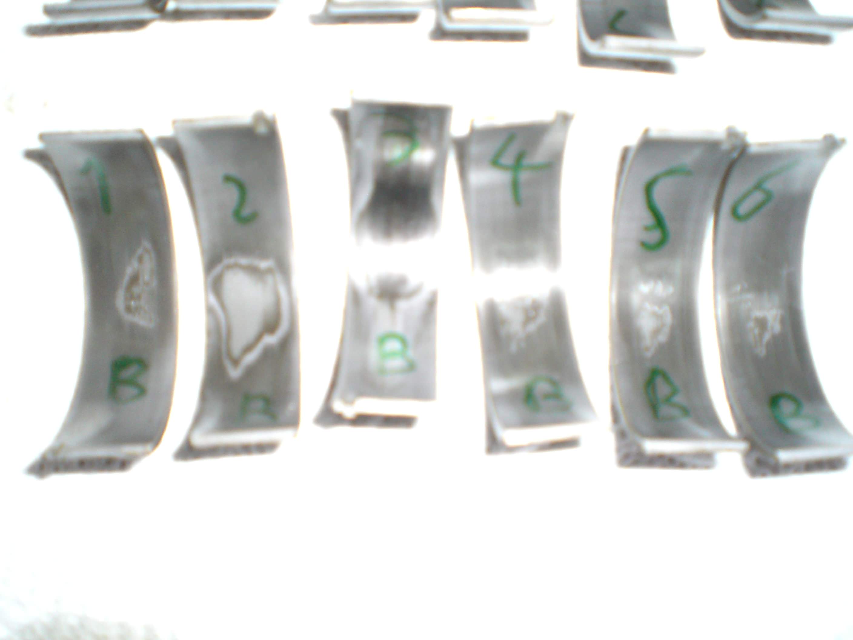

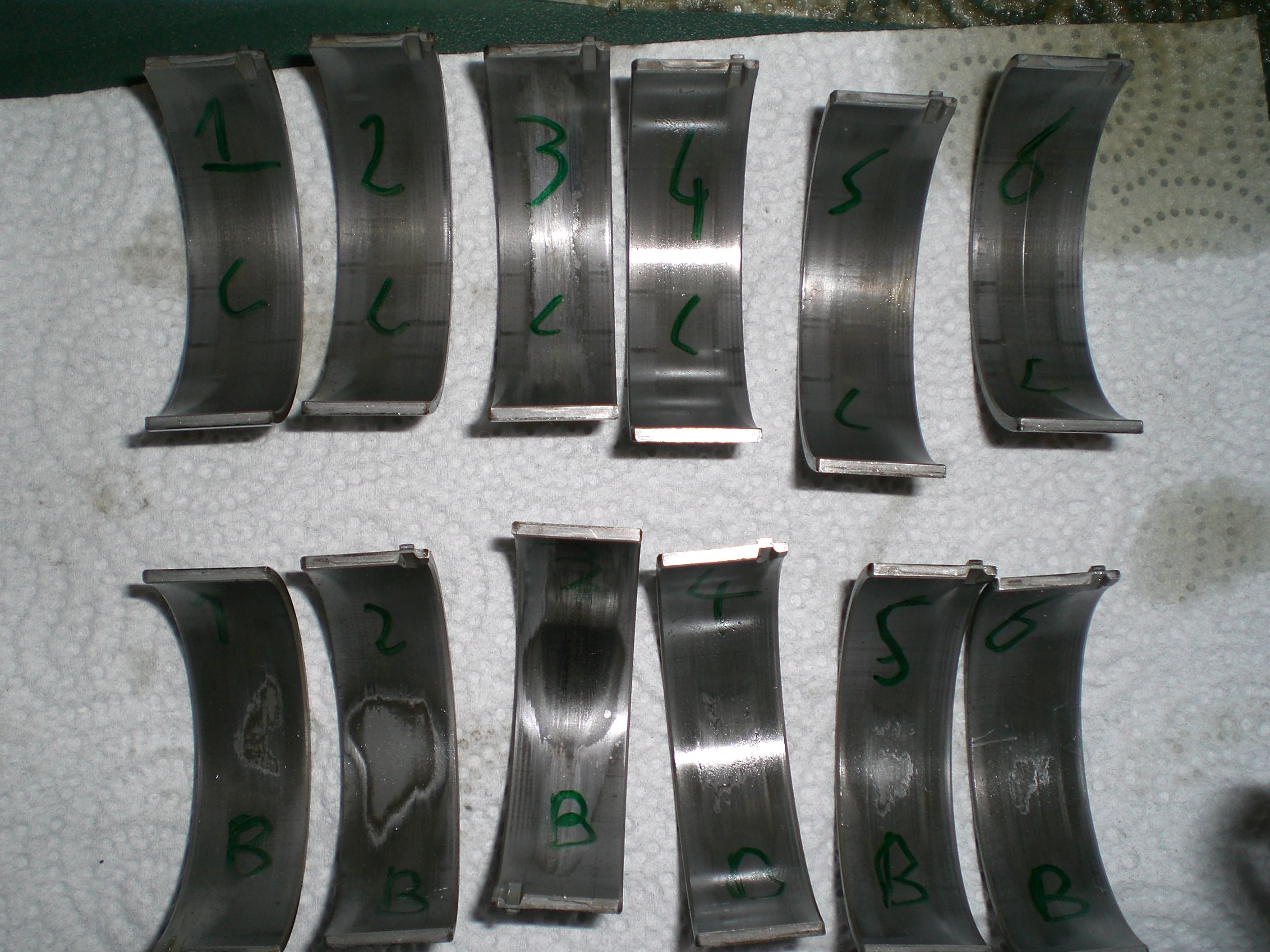

voila mes coussinets à 120000 km
Tu n'avais pas de bruit provenant du bas moteur (claclaclac vers les 2500tr) ?
Aucune marque sur le vilebrequin ?
Vue la tête qu'ont tes coussinets, tu t'y prends juste à temps avant de faire un massacre :arrow:
oh la vache, à 120000kms!!!! après ça dépend de la qualité d'huile, de l'entretien, du niveau d'huile.......
ceux marqués "B" étaient placés en haut sur les bielles? ça serait logique puisque apparement ce sont les coussinets du haut qui s'usent le plus, à cause de l'explosion du mélange quand le piston est repoussé violement vers le bas moteur automatiquement c'est le coussinet du haut qui prend le choc, d'où l'interet de mettre les coussinets rouges qui sont plus solide en haut, imaginez avec des bleus.......
sur le cylindre 3 ça a vachement marqué.
