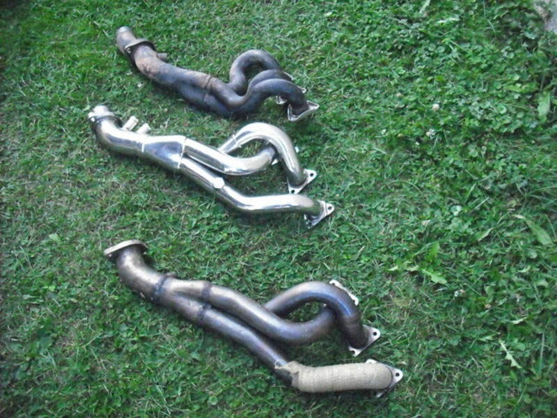

La semaine dernière,j'ai troqué mes collecteurs d'origine vs des Supersprint.Ayant fait "un coup" sur des copies auparavant,l'occasion de les comparer était trop belle.

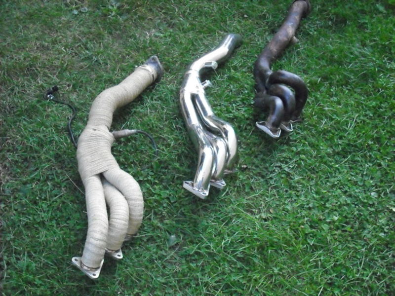

Les origines (M3 E46,2001):
Les collecteurs supersprint:
Supersprint vs copies:
Verdict:longueur,courbures et dessins des tubes identiques.Juste le collecteur des cylindres 4-5-6 qui diffère un petit peu au niveau de la longueur des tubes en sortie de cylindre par rapport au Supersprint,mais rien de transcendant non plus.
Aussi,j'ai mesuré le diamètre des tubes en interne,verdict:même dimension que le Supersprint,à savoir un diamètre majoré d'environ 3mm par rapport à l'origine.

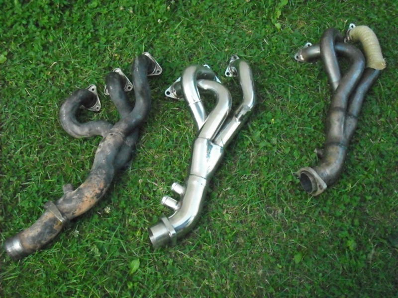

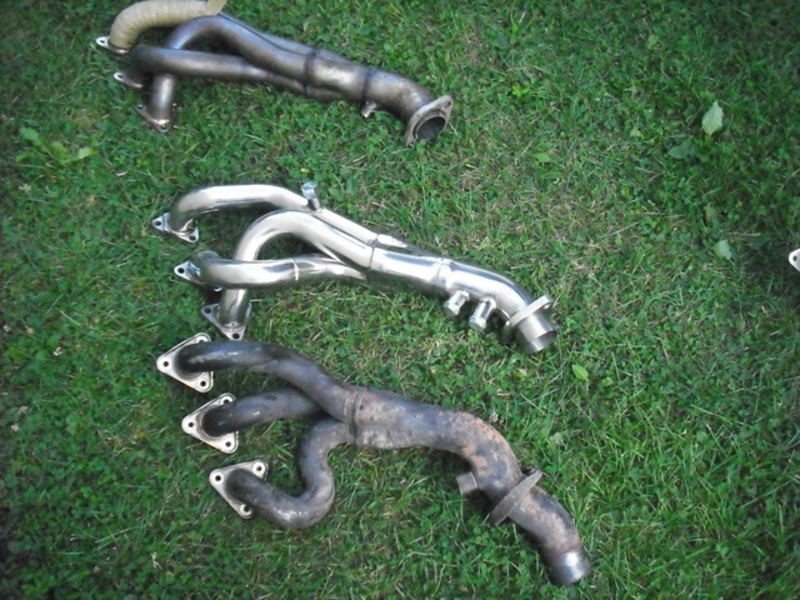

Collecteur des cylindres 1-2-3.A gauche,l'origine,au centre la copie ss,à droite le ss (en cours de momifiage):

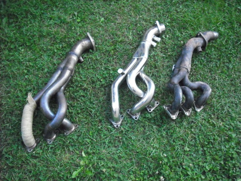

Vu sous d'autres angles:

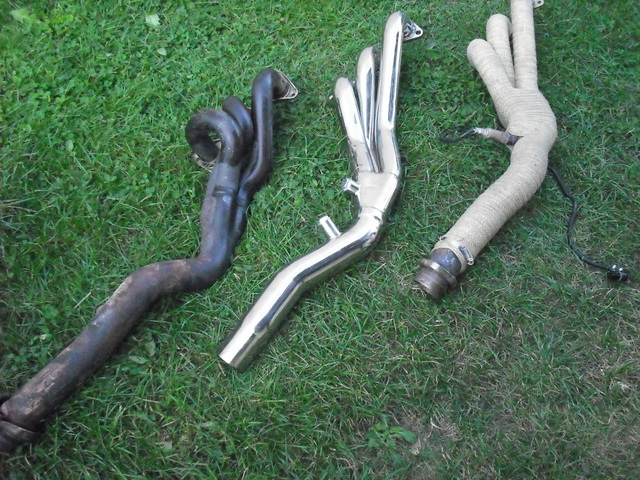

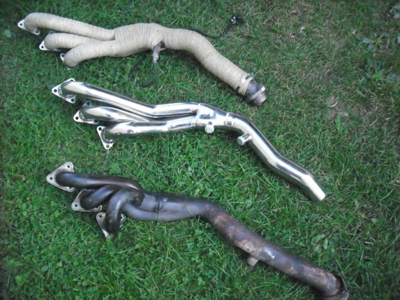

Comparatif des collecteurs,pour les cylindres 4-5-6.En bas,l'origine,au milieu la copie ss,en haut,le ss (en cours de momifiage,tombé en panne de bande lol :loli: ).C'est sur ce banc de cylindres que la copie diffère un chouilla du Supersprint.Mais vraiment pas de quoi "se taper le cul par terre".

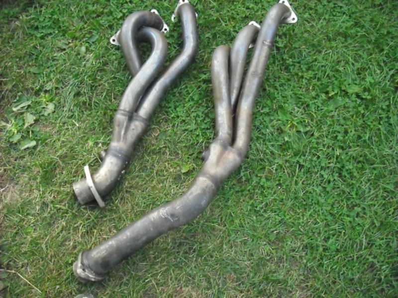

Les origines M3 ne sont pas moches,mais ils sont vraiment courbés,avec un angle assez important quand même:
Pour le démontage,il faut compter 2 heures.Quelques goujons difficile d'accés,mais ca se fait bien quand même.A noter que contrairement au M3 E36,le collecteur sort par en dessous sans problème,inutile d'enlever un quelconque support moteur.Que ce soit le supersprint ou la copie,il rentrent en lieu et place trés facilement.
Dernières precisions:sur la copie,il vous faudra modifier l'emplacement d'une sonde lambda sinon,la sonde touchera contre la coque).Pour qui maitrise la soudure,ce sera un jeu d'enfant.également,l'epaisseur de matière au niveau des fixations du collecteur sur la culasse est importante.Il sera necessaire de changer les gonjons,pour en mettre des plus longs.S'ils sont fournis,no problème.Si ce n'est pas le cas,des goujons d'M3 E36 (plus long de 5-6 mm) feront l'affaire.
