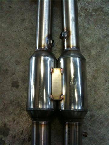

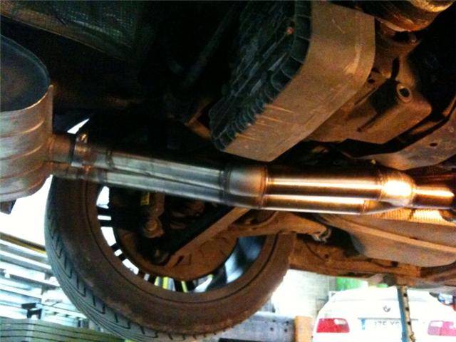

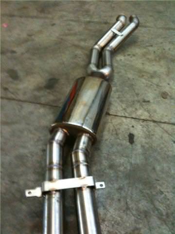

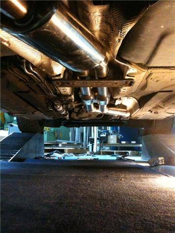

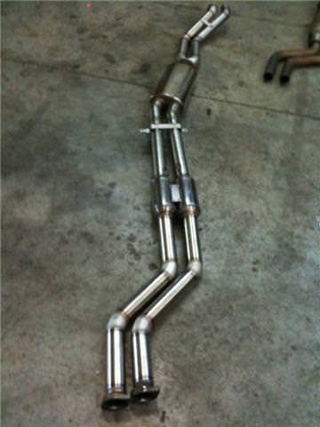

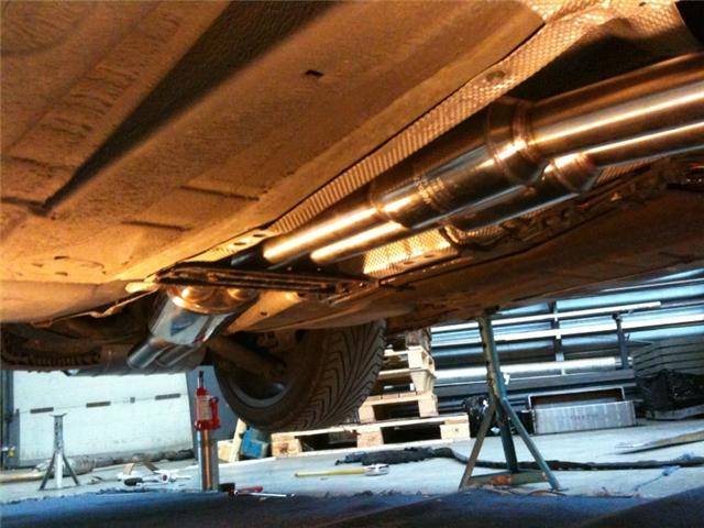

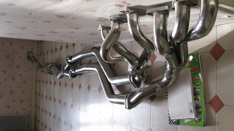

Voici ma ligne sur mesure en inox sur ma compact m3 E46,diam. majoré en 2 fois 60 mms interne(2 fois 54 mms d'origine je crois) avec cata sports 2 fois 100 cellules(2 fois 200 d'origine je crois),et on le voit pas sur les fotos mais je l'avais déja annoncé précédament le montage des copies collecteurs SS(les memes en page posté par solo),la voiture fait trop de bruit,donc je vais devoir faire modifier le silencieux arrière........!!
Voici des photos de ma ligne inox sur mesure pour ma compact m3 E46.....!!
joli matos :oui:
fait nous une bande sons si tu peut :-)
Salut mr MaX,ok je vais essayer dans un futur proche,mais je confirme que la voiture fait encore trop de bruit actuellement,je vais voir pour refaire modifier mon silencieux arrière......!!
