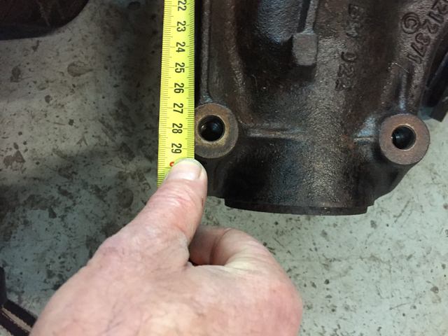

boss2041 Posté(e) le 21 novembre 2020 Signaler Partager Posté(e) le 21 novembre 2020 (modifié) Perso aujourd'hui j'ai démonté le pont M3 E46 et m5 E34 et je les ai posé côte à côte. Franchement ils ont l'air identique à 2 choses prêt. La vis avant latéral du pont m5 est 5mm plus basse que celle du M3, C'est la seule différence que je vois avec la forme du pont qui différencie. Le carter arrière se monte sans problème j'ai l'impression. Après a confirmé lors du montage, Si le nez de pont est 5mm plus haut que celui d'origine quel serait le risque ? Le joint homocinétique serait légèrement incliné, Avis aux connaisseurs Modifié le 21 novembre 2020 par boss2041 Lien vers le commentaire Partager sur d’autres sites Plus d'options de partage...

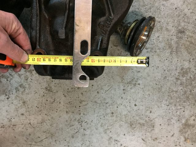

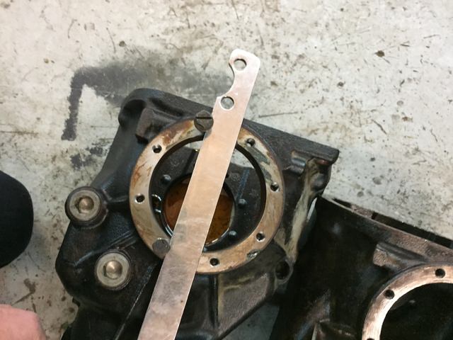

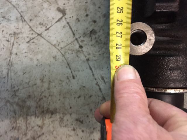

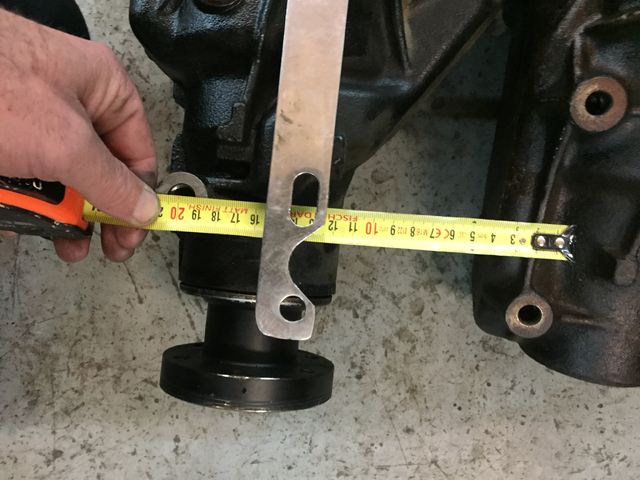

ACS3 Posté(e) le 23 novembre 2020 Signaler Partager Posté(e) le 23 novembre 2020 en plus de la hauteur , vérifie la distance avec le plan de joint du cul de pont ... le joint homocinétique doit être aligné ... sa possibilité d'articulation n'existe que pour "digèrer" les mouvements du pont . perso quand bien même le montage serait possible -1 cela se saurait -2 à courte échéance , tu vas mettre à mal le joint homocinétique -3 le doute que les roulement du pignon apprécie d’être avec cet appui induit constant .... enfin tu m'expliquera comment tu va remplir d'huile ton pont ... car l'orifice de remplissage est sur le cul de pont sur une E34 il me semble ... Lien vers le commentaire Partager sur d’autres sites Plus d'options de partage...

ACS3 Posté(e) le 23 novembre 2020 Signaler Partager Posté(e) le 23 novembre 2020 il y a 24 minutes, ACS3 a dit : bien sur que le cul de pont en alu se monte ... mais le bouchon de remplissage du pont sur E34 est sur le cul de pont en alu ... sur E46 il est sur le carter fonte t'est pas un peu tétu toi ... ou tu ne sais pas lire ... et vu que je suis surement plus têtu que toi , je te conseille fortement d'acheter un mètre et une équerre ... Parceque moi , je vois beaucoup de diff ... E46 E34 2 Lien vers le commentaire Partager sur d’autres sites Plus d'options de partage...

boss2041 Posté(e) le 23 novembre 2020 Signaler Partager Posté(e) le 23 novembre 2020 Merci pour tes précisions, effectivement j'avais pas fais attention au remplissage. Et surtout les images parlent d'elles mêmes. Merci, du coup c'est pas possible effectivement. Je voulais me convaincre moi même que ça se montait sans soucis pour éviter toute cette partie du démontage et remontage. Merci ASC3 Heureusement que tu es là, sinon je me lançais dans une galère, mais j'aurai vite compris ma connerie Lien vers le commentaire Partager sur d’autres sites Plus d'options de partage...
