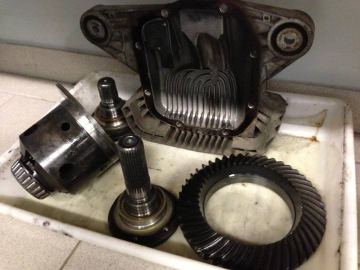

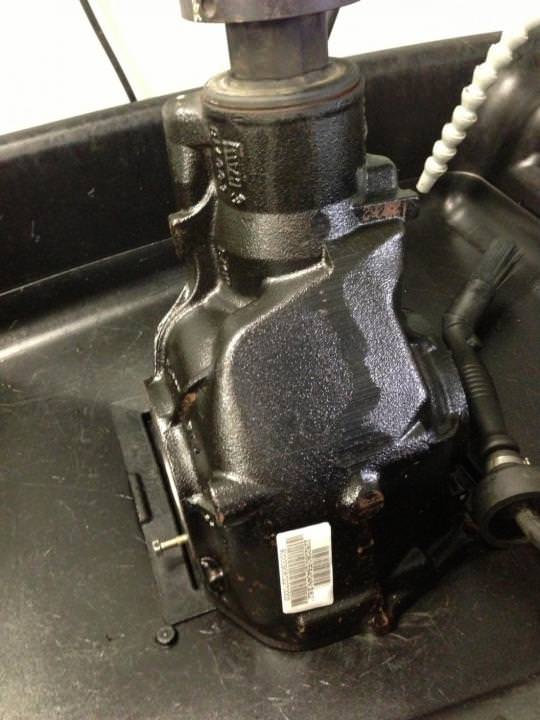

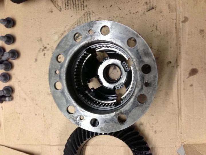

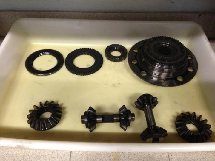

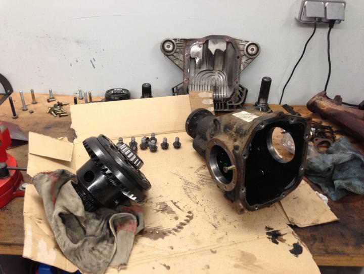

Oui bien sûre :oui: la 75w140! Mais non ça n'a pas résolu le problème... Seulement a chaud plus de bruit de grognement. Mais a froid... L'impression que je vais en perdre un bout a chaque manœuvre :W
Bon plus qu'à faire la fameuse rondelle ! J'ai mesuré 0.35mm de jeu donc je vais faire usiner deux cales, une de 0.25 et une de 0.30 on verra bien...
J'aurais bien fais un reportage photos mais tout seul et avec les main crades c'était compliqué :oui:
En voici quelques unes de l'avancée des travaux:
post-9210-0-00058500-1361888096_thumb.jp
post-9210-0-48862200-1361888104_thumb.jp
post-9210-0-35867900-1361888111_thumb.jp
post-9210-0-93851500-1361888119_thumb.jp
post-9210-0-19377600-1361888126_thumb.jp
post-9210-0-16595400-1361888132_thumb.jp

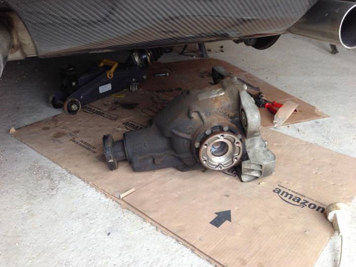

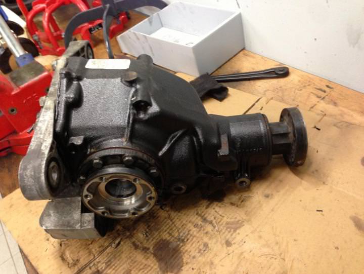

Alors, pont remonté sur l'établi vendredi dernier...
Donc pour moi les petites difficultés pour commencer ont été, le serrage de la couronne sur le différentiel, "hondaman62" avait relevé le couple de serrage dans une rta de E30 "100nm et serrage angulaire de 50 °  " moi j'ai du mettre tout juste 30°   ; car plus ca aurait été compliquer :oui: , et ensuite les joints spy! Car il ne faut pas les mettrent jusqu'en butée aparament, donc mon pont ne fuyait pas donc je les ai remis a peu près comme ils étaient avant le démontage.
Sinon le reste s'est pas trop mal passé.
Ensuite samedi remontage sur l'auto mais je n'ai pas pu essayer de suite car attente de mes nouvelles roulettes ( mes pneus étant déja démontés )
Jantes recu donc hier, et j'ai donc pu essayer hier soir...
Jusque la affaire plutot concluante, hormis le glong qui est toujours présent mais moins intense !
Pour ce qui est du grognement il a quasi disparu :-D  reste un très léger bruit, uniquement à froid et sous les grosse contraintes :oui:  ( sur parking à tourner en rond ) mais c'est absolument pas genant! Faut tendre l'oreil :perenoel:
Voila... maintenant à surveiller que les spy fuient pas car j'étais pas très sure du remontage de ceux-ci.
Sinon, pour ceux qui veulent se lancer n'hésitez pas, comme dit plus haut un peu d'outils et un peu de bon sens et :nickel6:
Merci à ARNAUD62 qui m'a donné quelques conseils :wink:
