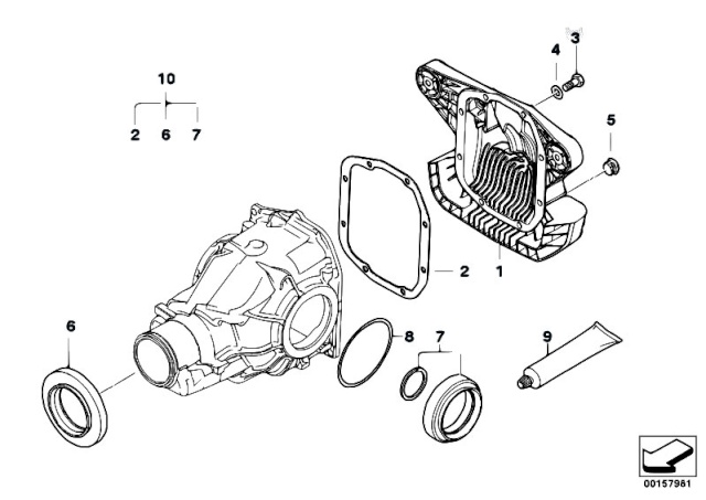

quelqu'un aurait la ref du joint pour quand on fait la vidange de pont ?
j'ai regarder sur l'etk mais je croit je suis aveugle :oui:  merci d'avance :nickel8:
Pas de joint, que le bouchon
Ciao
tu peux me confirmer que c'est bien le 3 et 4 pour faire la vidange ?
La vis 3 c'est pour le remplissage, quand l'huile déborde c'est que le niveau est ok, tu peux refermer
Pour la vidange c'est la vis 5 comme c'est celle qui est en bas c'est plus logique ;-)
c'est bien ce qui me semblait merci.
Enlève ta vis de remplissage en premier juste au cas ou !!!
C'est arrivé à certain de vidanger et de ne pas pouvoir ensuite remplir car le bouchon était bloqué.
Très bonne remarque :)
On m'a toujours conseillé de faire ainsi, bouchon de remplissage puis celui de vidange.
Plus d'un s'est retrouvé emmerdé à ne pas pouvoir enlever le bouchon de remplissage après avoir vidangé !
Un grand moment de solitude
ohh oui j'imagine le grand moment de solitude :-D merci du tuyaux.
ce n'est ni la 3 ni la 4 !! Elles ne sont d'ailleurs pas représentées. Pour infos elles sont sur le coté droit du pont. 3 et 4 sont les vis du cul de pont, d'ailleurs si vous regardez bien la quantité est de deux pour chaque vis
