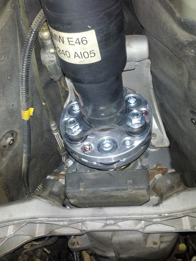

  • Pour répondre à ceux que ça intéressent, j'ai monté la rondelle de compensation de jeu proposée par Cyl6. Ce n'est pas une simple rondelle. En fait c'est une rondelle belleville qui remplace la r
  • et je pousse même plus loin ... e46 e34 donc si c'est faisable , je pense qu'il faut contacter en urgence :

J'y suis, j'ai un pont de M3 E46 de 80000kms à refaire, et je compte y mettre mon pont court.
Donc, un collègue va ouvrir, que me faut il comme cale?
Où la trouver?

Et tu ne veux pas mettre un autobloquant d E36 plutôt que de t embêter avec les cales? :)
Pour les cales, j ai l impression que c est empirique et que ç est a adapter en fonction de l usure...
Sinon, il est d origine ton pont parce que a 316mkm, tu dois avoir un sacré jeu non ??

Salut!
Ah ouais, 3 ponts sous garantie!!! Ils te l ont changé parce qu il claquait au changement de rapport et dans les rond-points?
Pour l adaptation, il faut trouver un pont de M3 E36 d occasion et recuperer le differentiel autobloquant qui se monte en lieu et place (je ne l ai pas fait, c est acs3 qui me l a fait l année dernière)... Ils sont reputés plus solides que ceux de la E46. Voici un topic sur le sujet :

BMW  m'ont changés trois ponts, car chaque fois la tulipe droite prenait un jeux énorme... tout ça parce qu'ils avait pas vu que le châssis se dechirait alors qu'ils avaient des notes internes qui circulaient... bref, j'ai commandé un kit aux usa de renfort, mon carrossier s'est chargé de tout ressouder, et bmw m'ont remis un pont tout neuf à l'époque ;)

Pour ton autobloquant, je ne sais pas jusqu'à quel kilométrage tu penses emmener ta M mais si tu veux l emmener encore beaucoup plus loin, le pont E36 peut être plus durable que les cales... :)
