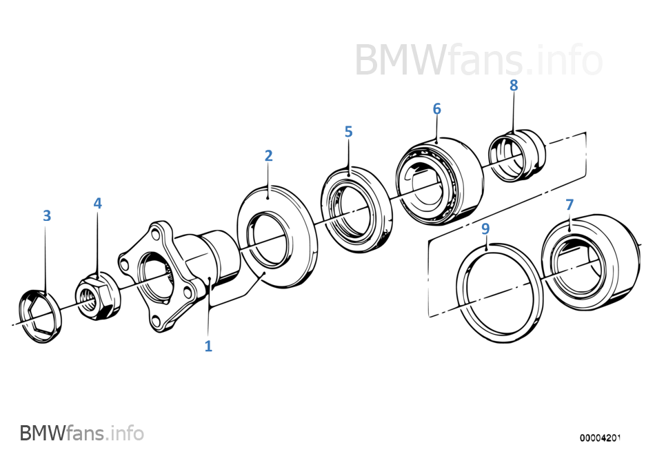

le changement des roulements si ils sont malade...
il se peut que la douille d'écrasement est soufferte...piece 8
et si tout si dessus cité est ok,il faut jouer avec les rondelles de calage.
Merci beaucoup bricoltout,
Pour ce schema, il correspond aux E36, mais pour les E46 il est inexistant, mais en fait, concernant le contenu des ponts je suis un peu un neophyte, mais où peut-on trouver tout le contenu du pont ?
(roulement coniques, roulements, roues dentées etc...)  car sur Realoem R.A.S xD je sais qu'en fonction du ratio ,les dents se trouvent du Vacmotorsport, turnermotorsport etc... mais si on souhaite garder un ratio en 3.62 comme à l'origine ? :D
