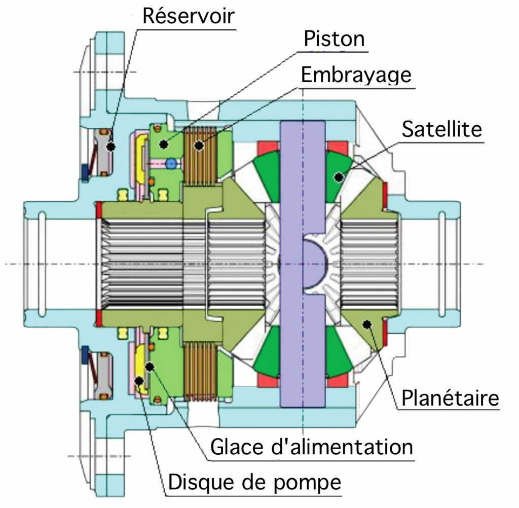

il y a 8 minutes, bmw24 a dit :
Je dirais plutôt une pompe car tu crées une pression qui pousse un piston et que ce n’est pas le principe d’un viscocoupleur.
c’est certainement pour cette raison que le constructeur a noté sur son schéma, disque de pompe.
Pas faux aussi, on est un peu dans les deux en soi, car y pas de réelle rotation comme une pompe le ferait mais il y a effectivement la création d'un mouvement de poussé par une pression.

Osef au final c est de la semantique, on est d accord que le « système » pousse sur le piston pour verrouiller l autobloc par la pression generée en interne. déjà on’est d accord sur ce principe c est l’essentiel ( on est en mode chocolatine vs pain choco ??)
c est hybride comme bidule,  si l huile de silicone est capable de conserver sa capacité a se dilater sous cisaillement (ce dont j ai aucune foutue idee...)  alors la baisse de performance de l’autobloc est juste lié a une usure en epaisseur à différents endroits. La methode remise a neuf et recalage par mesure de jeu a la façon @Tony resoud le pb (un simple recalage precis le ferai dejà)
si l huile de silicone se degrade et ne fait plus son job...peu importe la mise a la cote, la pression exercée ne sera plus la même, et là c est la merde car j ai jamais vu de refection de cette zone là....

Je pense également que le fluide va devenir moins efficace avec le temps.
Il y a une entreprise au état unis qui est capable de remplacer le fluide :  Turnermotorsport.
