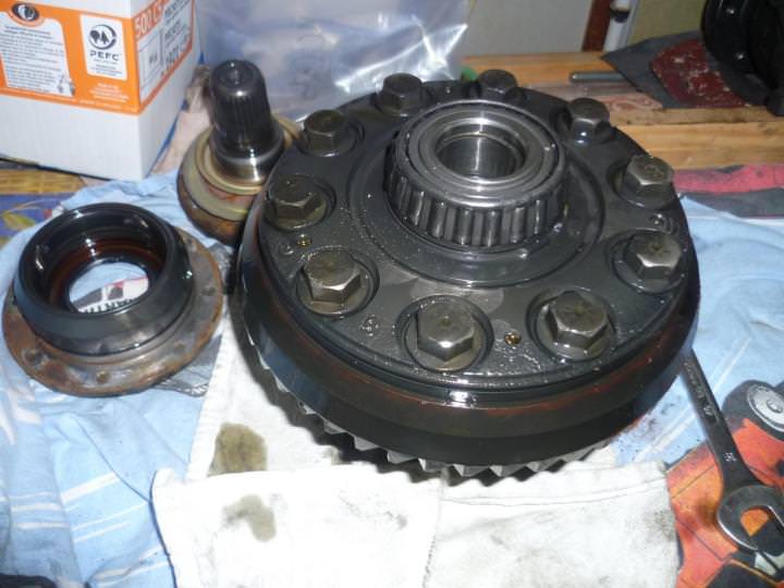

Bon voila l hiver n'étant pas la période idéal pour rouler et comme j ai un peu de temps de libre le soir je me suis decidé à faire une grosse révision à ma M.
Donc je poste ici quelque photo concernant le fameux jeu de la tulipe droite que je suis en train de résoudre avec la technique de la rondelle exploité au début du sujet.

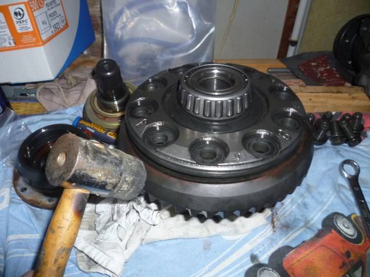

donc pour commencer on dépose le pont et on ouvre le carter arriére jusque la rien de compliqué et on trouve tout sur le forum

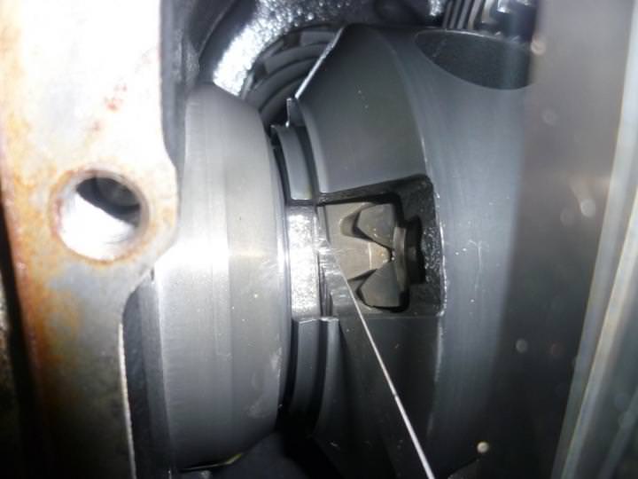

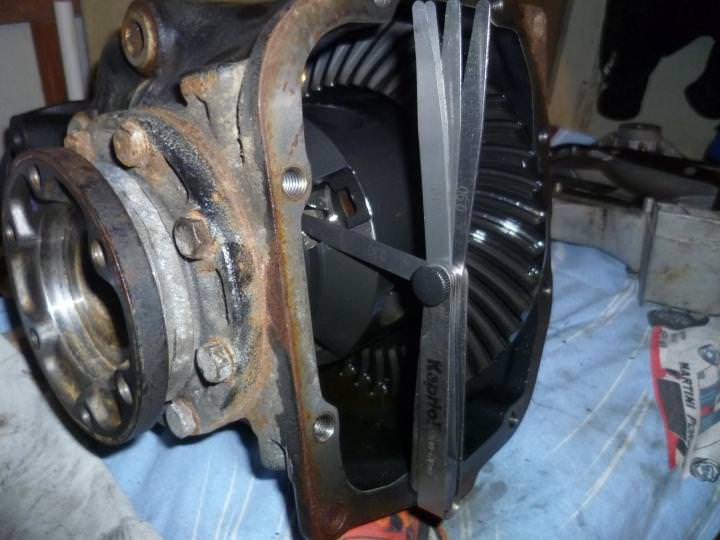

ensuite il faut deceler le fameux jeu entre la rondelle et le premier pignon du différenciel
post-9566-0-35569700-1326993495_thumb.jp
pour ma part la derniére cale a rentrée est celle de 0.3 mm
post-9566-0-18084800-1326993574_thumb.jp
Je pense d'aprés ce que j ai pu lire le jeu idéal serait de 0.05 à 0.1mm

on commence par deposer les tulipes droite et gauche en tapant avec un maillet et une cale ne bois ensuite dévisse dont les vis ( douille 13 ) des sortie de pont droit et gauche
et on retire le différenciel complet du pont
post-9566-0-78522300-1326993787_thumb.jp
Ensuite on passe chez un amis garagiste qui a une bonne clés a choc car mon compresseur 50 L et ma clé a choc bas de gamme ne m on pas suffit pour deviser les vis de maintien de la courronne ( douille de 19 )

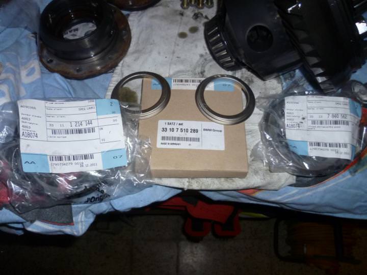

voici les piéces a acheter chez bmw ref disponible dans l ETK ( joint spy ) joint torique cage acier de tulipe

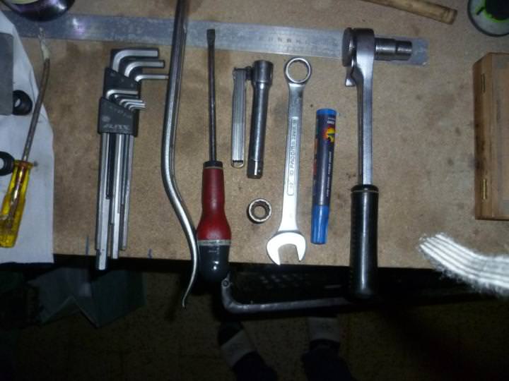

déja voici les outils dont on a besoin : un cliquet ou cles plates taille 13 et 19 un tournevis plat solide une clés a choc et douille de 19 (pour la courrone) un jeu de cale de 0.05 à 1mm en pas de 0.05 mm
un maillet un démonte pneu ( pour retirer les tulipes) une clés btr de 4 de bonne qualité ( ou un tournevis a frapper avec embout de 4) un rouleau de papier un marqueur.

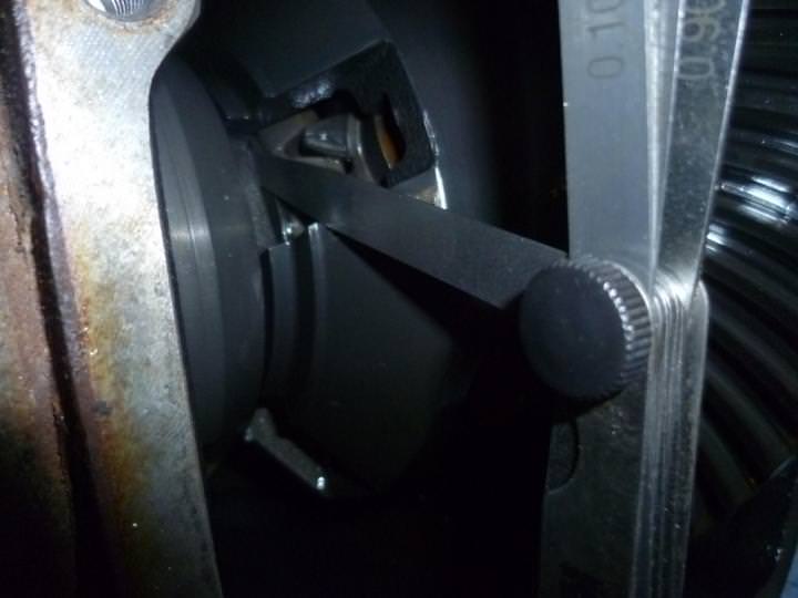

post-9566-0-31021700-1327045911_thumb.jp

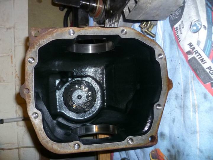

on en profite pour essuyer l huile restante dans le carter de bon et eponger.
post-9566-0-00200700-1326993903_thumb.jp

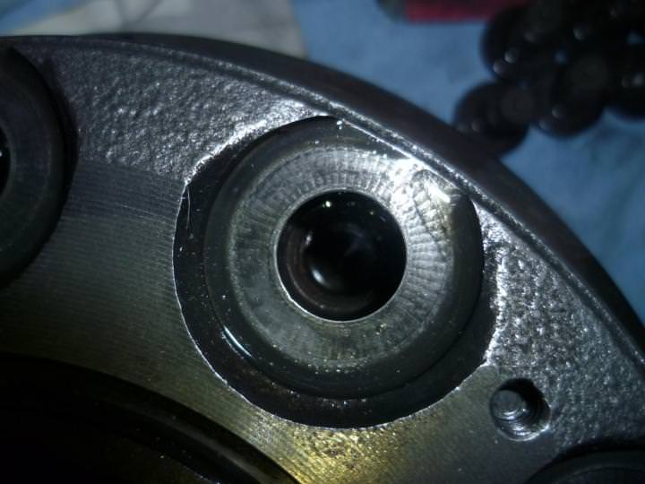

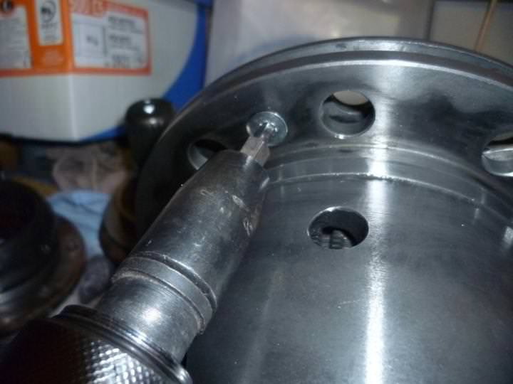

on dévise en suite les vis btr à l aide d une bonne clés de 4 ou t un tournevis a frapper pour les debloquer
post-9566-0-08032800-1327045972_thumb.jp

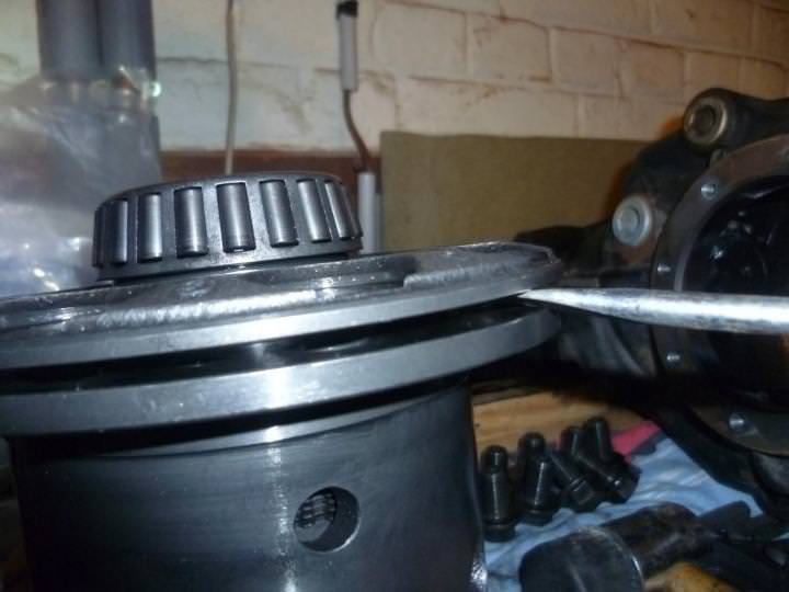

on glisse ensuite le tournevis dans la fente pour ecarter toute la partie supérieur du différenciel
post-9566-0-02080100-1327045990_thumb.jp

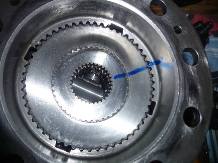

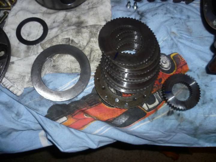

On dépose en suite les disques dans l ordre et on les laisse dans l ordre soir un lisse un garni un lisse ...
post-9566-0-63114600-1327046009_thumb.jp

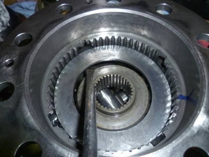

encore a l aide du tournevis on effectue une pesée pour retirer le plateau inférieur sous les disques
post-9566-0-03503200-1327046057_thumb.jp

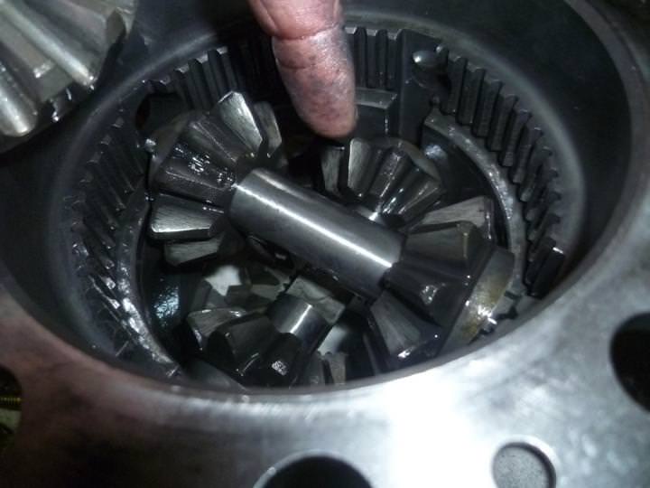

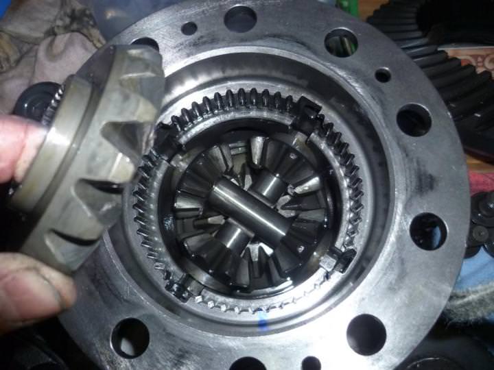

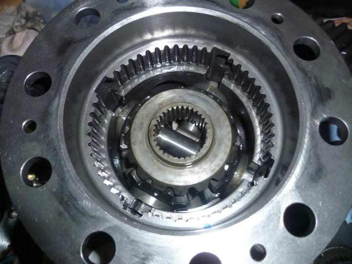

on apervoit ensuite les petits pignon
post-9566-0-45502800-1327046101_thumb.jp
on retire le supérieur puis les latéraux et enfin le pignon inférieur
post-9566-0-34898100-1327046121_thumb.jp
post-9566-0-60978700-1327046139_thumb.jp

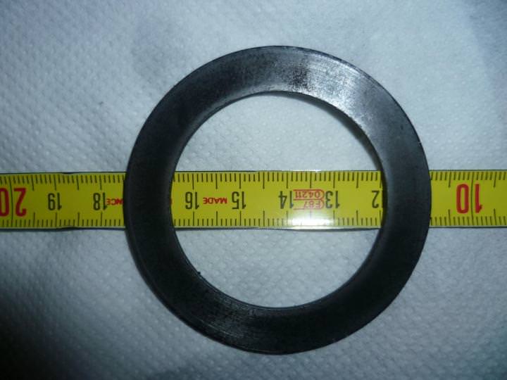

Et enfin on récupére la fameuse rondelle dont l épaisseur est à corriger
post-9566-0-38958200-1327046180_thumb.jp
voila maintenant il me reste à mesurer avec un bon pied à coulisse au dixiéme l épaisseur de cette rondelle et de corriger en fonction de l épaisseur des cales inséré au départ pour la mesure du jeu
soit :
épaisseur nouvelle rondelle ( mm)= épaisseur cale (mm) + épaisseur rondelle origine (mm) -0.1 mm

Moi j'ai peur de ne pas trouver la rondelle en faite , dans le commerce je veux dire ...
Perso les "trucs" comme ça, où tu te dit c'est introuvable, j'ai toujours fini par trouver dans les garages poids lourds, ils ont toujours tout ce que je cherche et en général ils sont souvent plus compétent que dans les garages auto pour te renseigner. :nickel:
moi aussi c'est ce que j'ai fait, je suis aller chez les poids lourds et j'ai trouver
renault trucks
jonh deer ...
salut,
et moi j'en ai quelques unes en stock, que j'ai fait usiné en 1.9mm 2.0mm 2.1mm 2.2mm.
