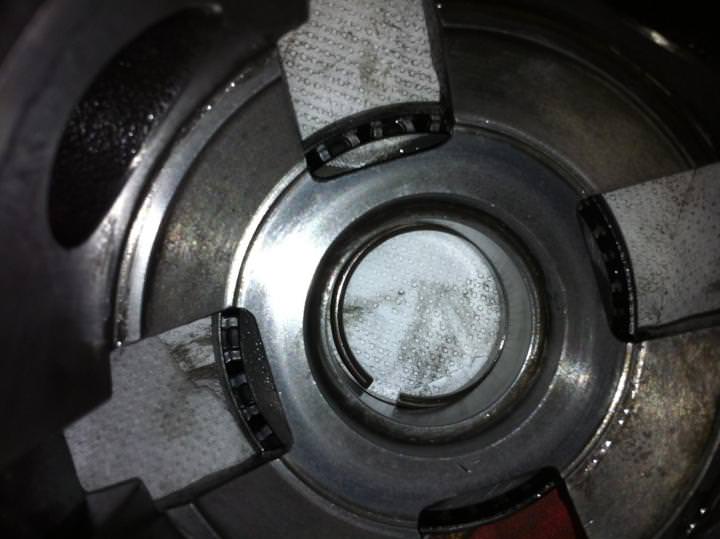

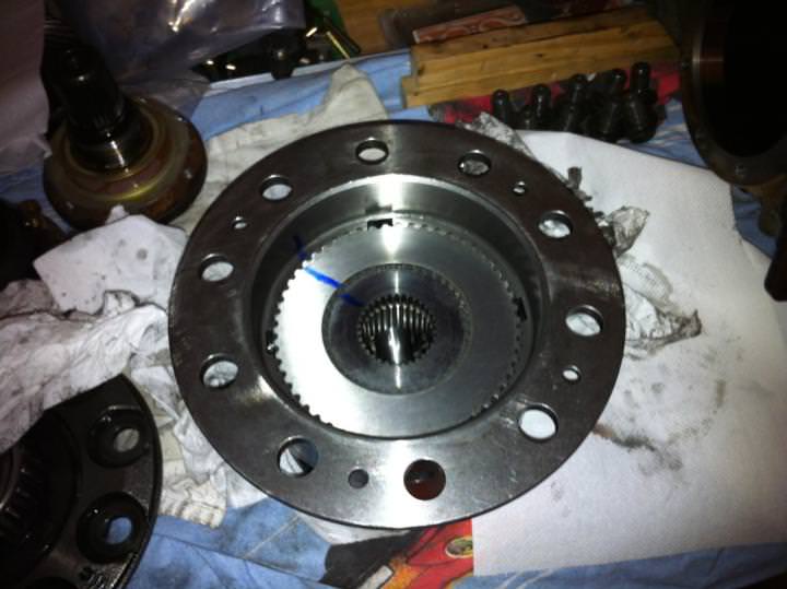

ici la zone d'usure au fond du différentiel pour ceux qui voulez voir on ne voit rien ca se sent surtout en passant l ongle.
donc post-9566-0-57765900-1330555280_thumb.jp
aprés on enchaine on repose la rondelle de la bonne épaisseur pour laisser je pense un jeu compris entre 0.05 et 0.1 mm me semble correct ( surtout laisser du jeu )donc on fait ces petits calculs on trouve un tourneur fraiseur sympa dans le coin qui usine ca dans un bon acier standard ni trop dure ni trop tendre pour ne pas non plus usiné le fond du différentiel ou le pignon inférieur de satelitte ( de mémoire il m as dit du xc30 je laisse les pros de la métalurgie confirmer)

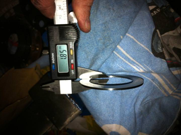

voici la rondelle qui correpondait le mieux a mon montage vis à vis du départ jeu de 0.3mm rondelle d origine de 1.6mm donc j ai mis 1.85 mm
post-9566-0-51042500-1330555434_thumb.jp

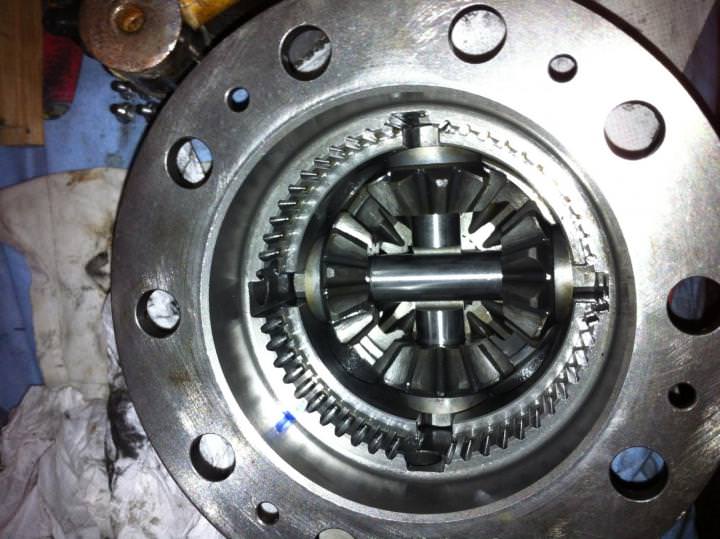

ensuite on replace les satellites au dessus de la rondelle
post-9566-0-82527400-1330555453_thumb.jp

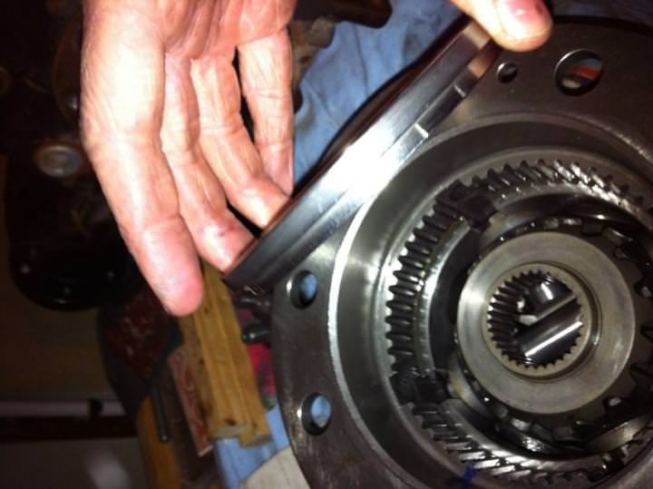

puis la cale inférieur des disques
post-9566-0-09524800-1330555469_thumb.jp

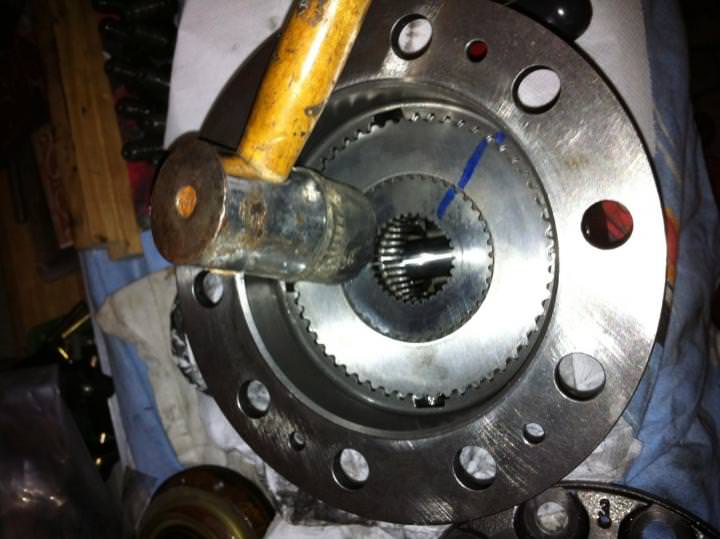

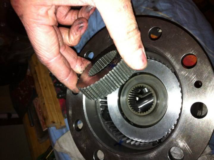

puis la bague de centrale et les disques en respectant l ordre garnit lisse garnit lisse .....
post-9566-0-85725600-1330555485_thumb.jp
post-9566-0-48125700-1330555600_thumb.jp

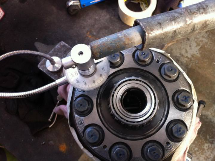

ensuite on remet le chapeau complet avec le roulement et on commence par serrer les petites vis BTR légerement pour les approcher ensuite on serrera les vis opposées ( croisé ) les une après les autres pour finir de serrer le chapeau.
on repose les grosses vis que l'on va serrer dans un ordre très précis pour bien faire il faut utiliser des neuves car apparement lors du serrage elles atteignent leur limite élastique.
on utilise du frein filé ou ( loctite ) moyen

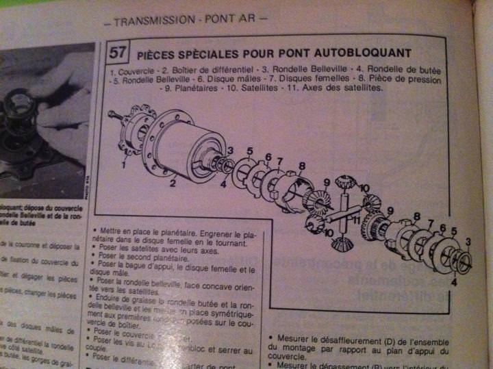

( j ai tiré l ordre de serrage sur une RTA de E30 )
on applique un premier serrage dans l ordre de 100 N/M
et en suite on reprend par la 1ere en appliquant un serrage de 50° angulaire.

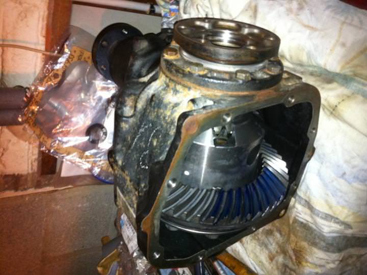

voila c est fini on remet le tout dans le pont on en profite on change les joints spi les petit circlips des tulipes de sortie il sont livré avec les spi.

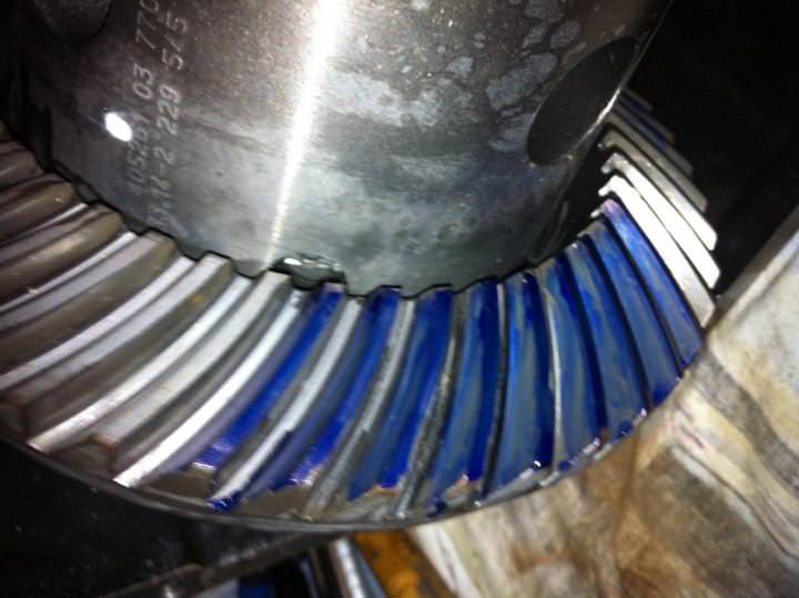

pour le fun ( car on a remplacé aucun roulement ) on peut controler le jeu a la denture avec de la graisse ou du feutre ou de la craie
la partie effacé doit etre bien centré sur les dents de différentiel on ne voit pas grand chose sur la mienne de photos j ai voulu le refaire au feutre pour le tuto mais ca ne rend pas
post-9566-0-34291600-1330555671_thumb.jp
