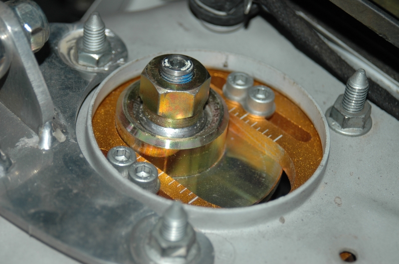

Posté(e) le 8 septembre 200917 a comment_248705 mettre des slics a l'avant et des savonnettes derrière tu a des coupelles réglables a l'avant ? Signaler
Posté(e) le 8 septembre 200917 a comment_248714 Mets tes pss10 sur 10 et mets la monte origine csl 235 et 265; ça va aider... Signaler
Posté(e) le 8 septembre 200917 a comment_248717 Mets tes pss10 sur 10 et mets la monte origine csl 235 et 265; ça va aider... et evidemment du carossage négatif à l'avant! Signaler
Posté(e) le 8 septembre 200917 a Auteur comment_248718 non j'ai pas de coupelle reglagle pourquoi sa change quoi? donner moi un lien pour voir le prix merci les pneus en 235 sa change beaucoup?et j'ai essayer la position 10 aussi sa change pas grand choses a ce problème la hélas Signaler
Posté(e) le 8 septembre 200917 a comment_248719 les coupelles réglables te permettent de mettre du carrossage négatif , donc de l'accroche , demande a ACS3 je crois qu'il en vends Signaler
