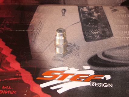

Je pense a ca la comme ca mais ne peut on pas faire comme sur les sub ? c'est a dire mettre un cellfix enfin 2 sur les décat afin de fausser les informations sur les lambda et d'eviter d'avoir le voyant moteur allumé !!
En tout cas sur sub, ca marche a coup sur !
C'est cette bébéte !!!
Ca coute 12 euros pieces ( pour sub ) ! Un filetage lambda ca doit etre standard non ?
oui on m'en a parler, faut testé peut être que ca ira... :ptdr:
