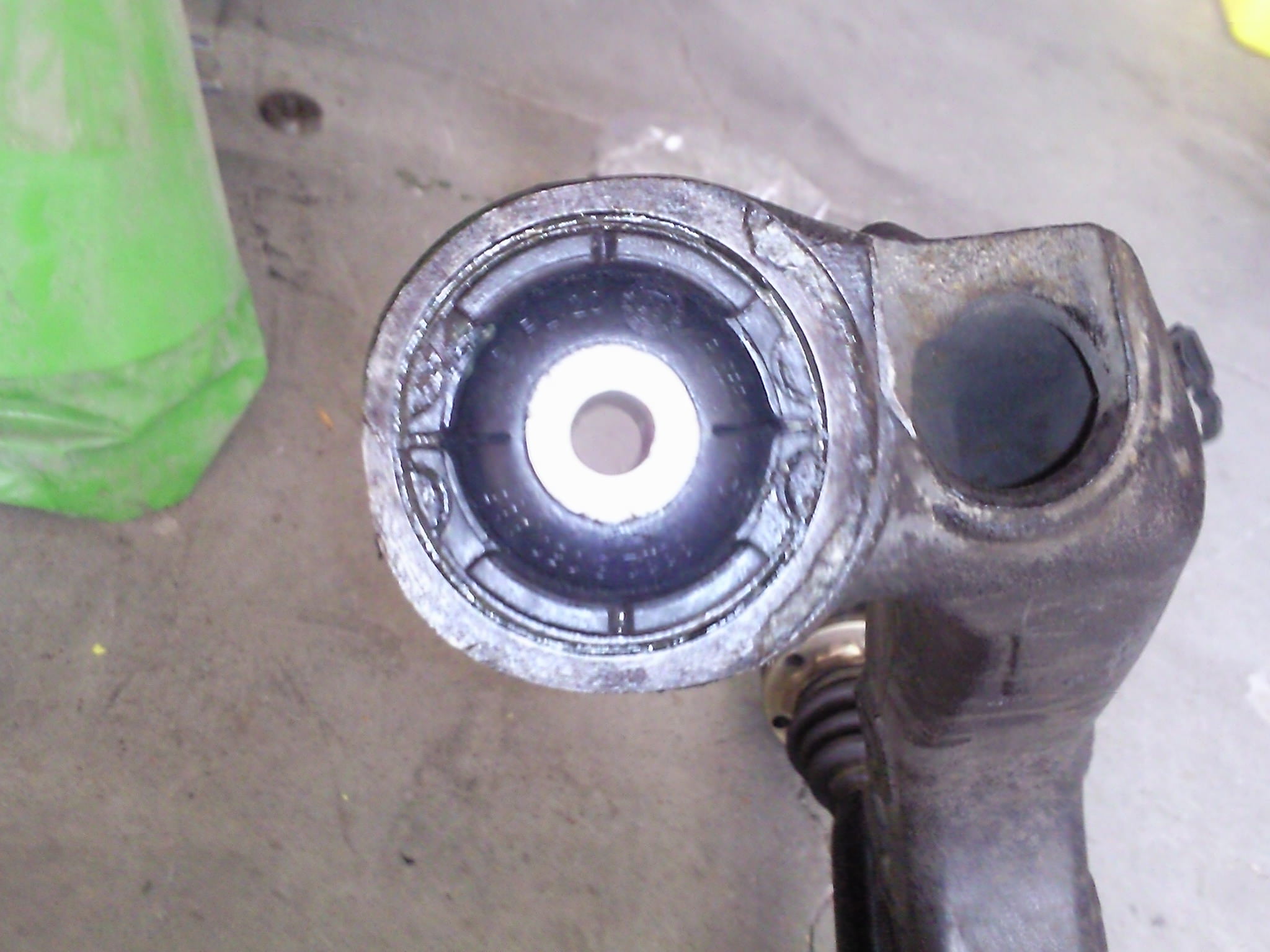

Salut

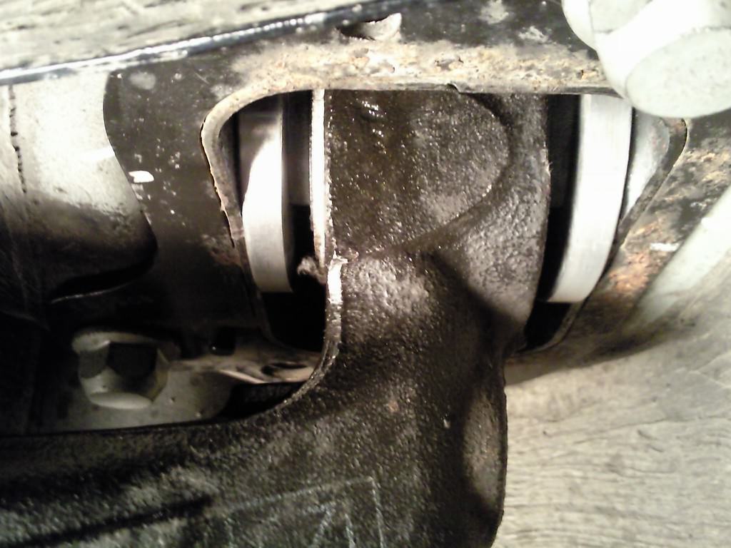

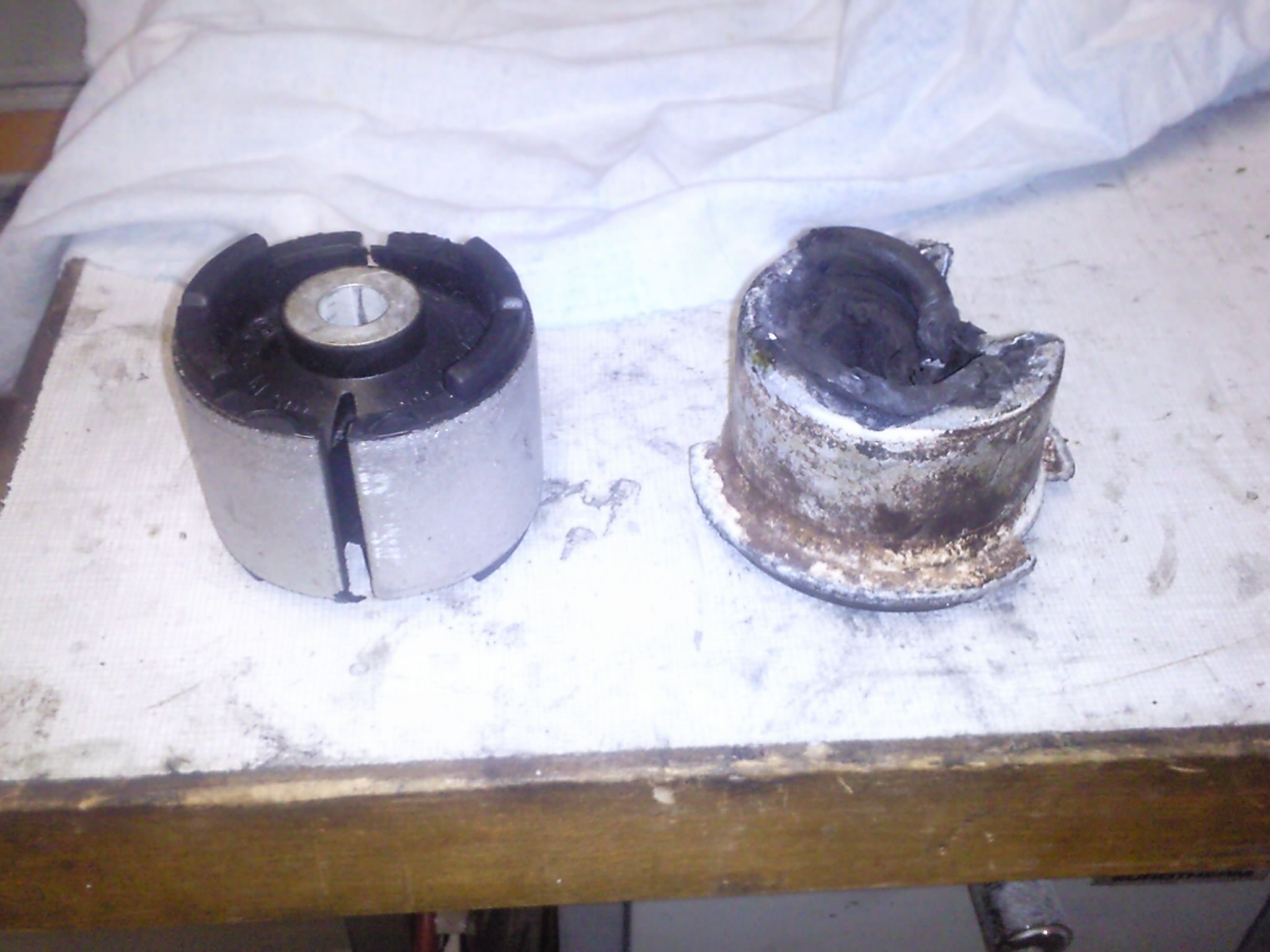

j'ai donc commencé à demonter les silent bloc de bras arrieres et ils sont bien mort :mrgreen:
à plus

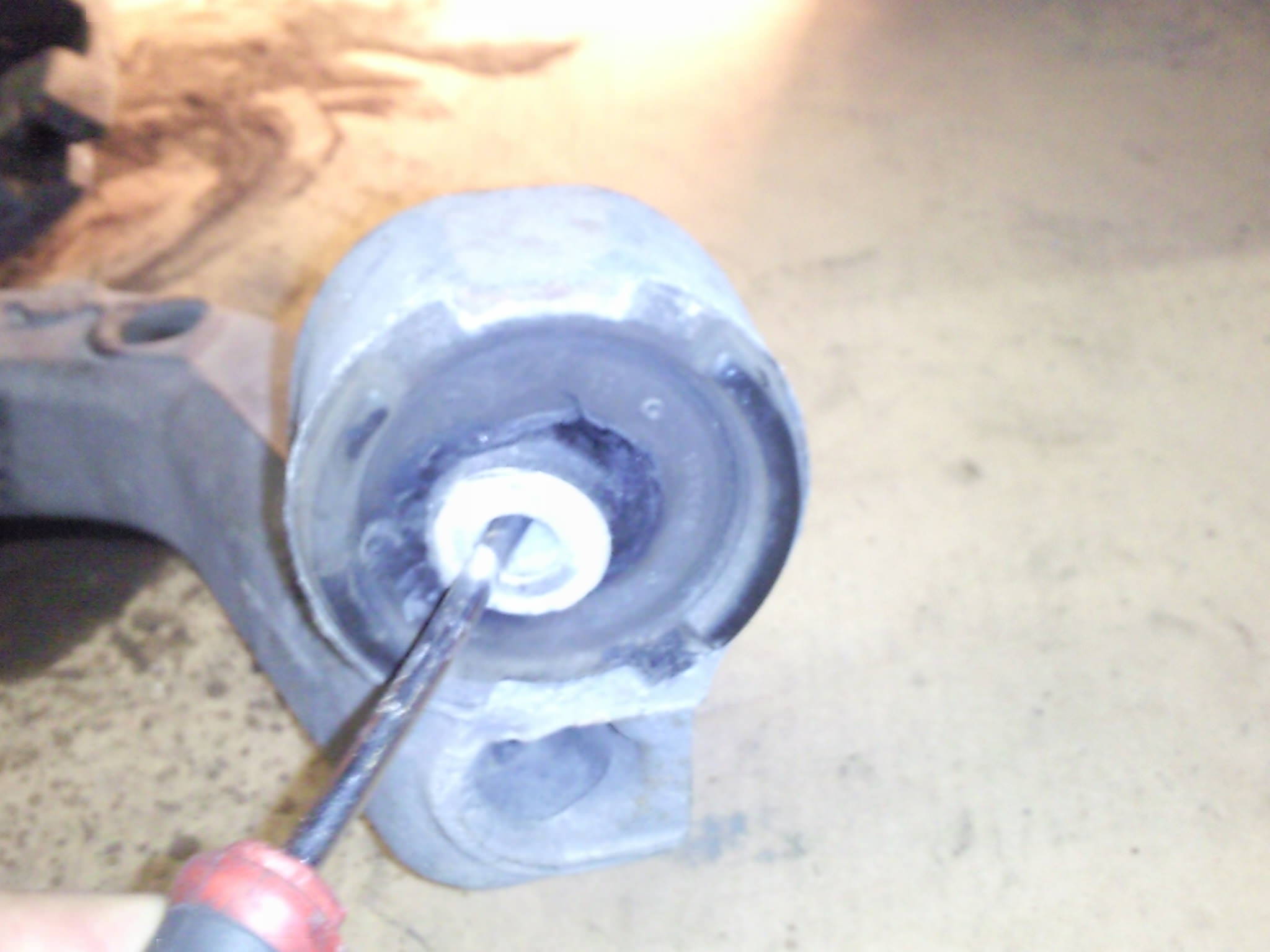

j'ai retiré le vieux facilement, le centre du silent bloc ne tenait presque plus.

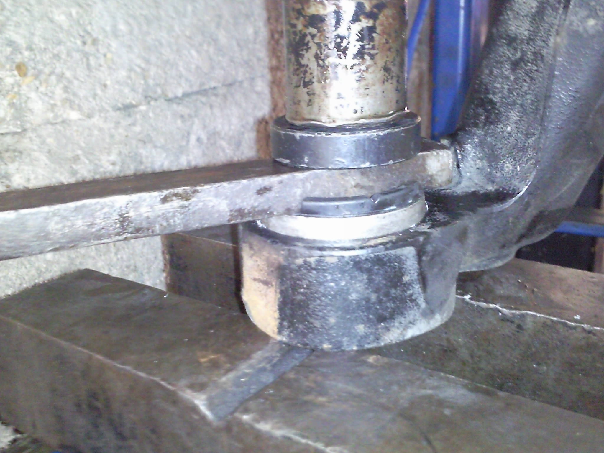

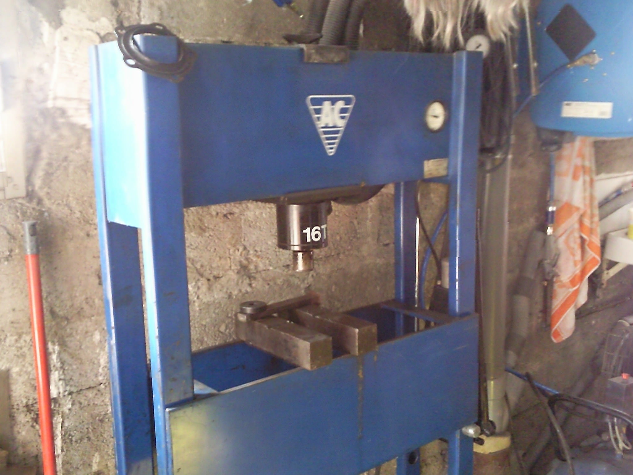

reste à mettre un coup de presse je ne sais pas si ça va etre simple, les nouveaux S B ne sont pas comme les anciens, tous les conseils sont bienvenue .
J'ai déja fais le même remplacement deux fois sur mes E36 et je vais recommencer sur ma E46 et ca le fais ca passe, si tu galères tu peu comprimer le silent bloc avec un collier metal "serflex" :mrgreen:

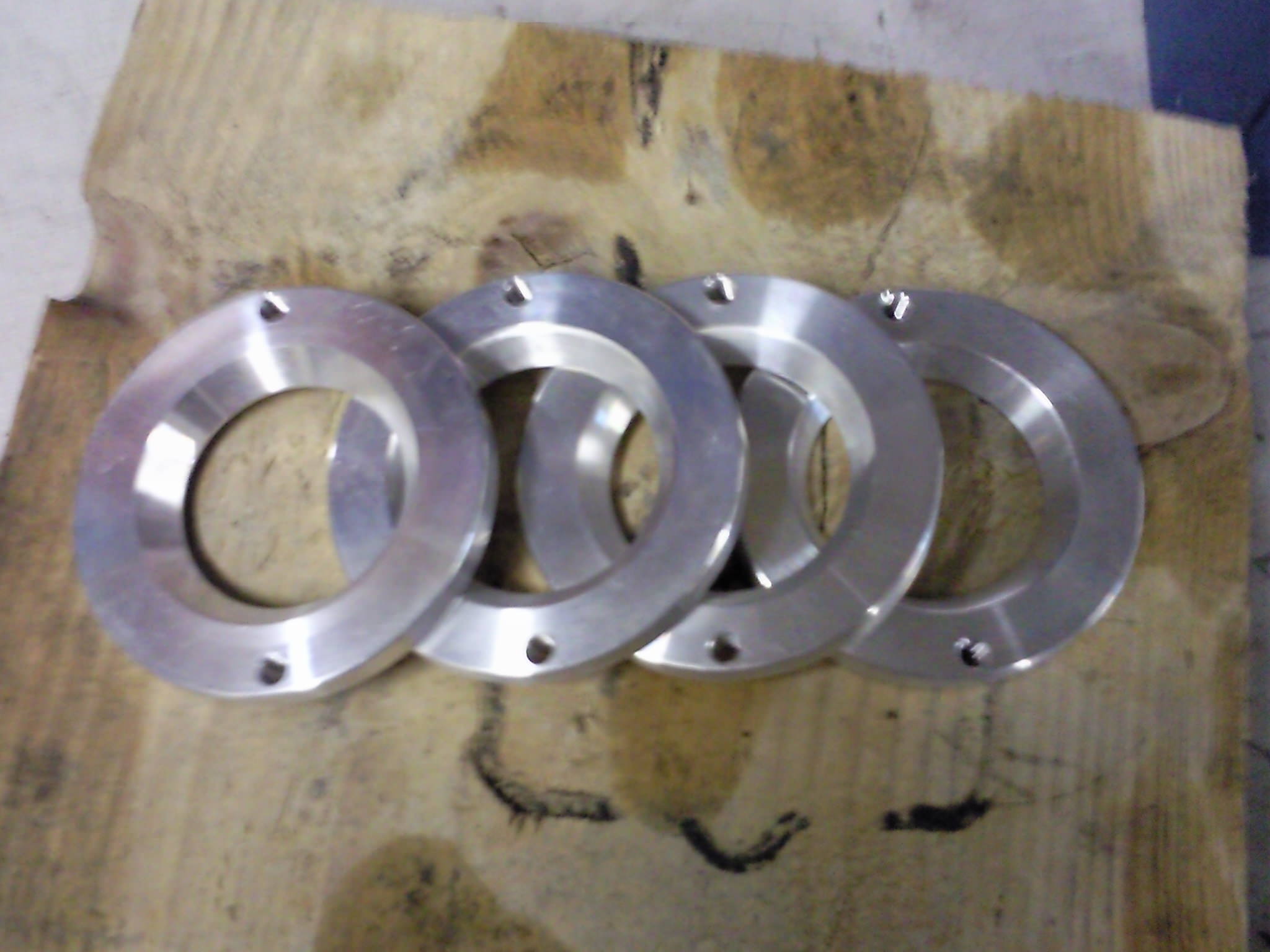

bien sur que si. les cales ont un trou assez important pour ne pas gener le silenblocs.

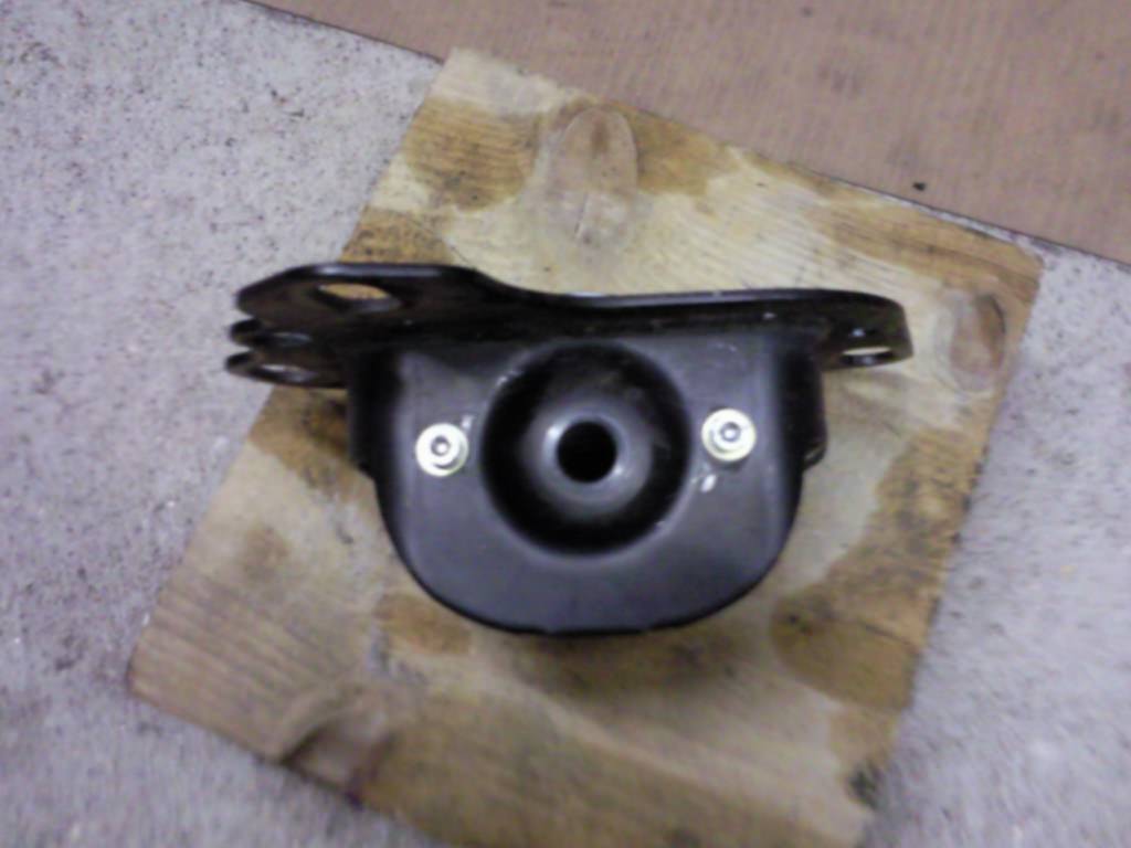

j'ai acheté de l'origine 20€ pièce, je vais commander les cales du lien de lookeed3 (merci au passage) j'ai eu le vendeur, les cotes qu'il m'a donné sont compatible avec E46.
abdel-MAX Merci pour la combine du serflex je pense que ça va m'etre utile.
je termine le démontage ce week end et logiquement lundi je passe à la presse.
bye

si, elles empechent le silenblocs de bouger transversalement mais ne le gene pas dans sa rotation. et c'est quand il bouge trop transversalement qu'il s'abime :nickel:
Salut,
passage à la presse aujourd'hui chez mon frere...
c'est bon, la technique du serflex a été :goodlove:
remontage mercredi avec les cales que je doit recevoir demain.
bye
Salut
j'ai mes cales(45€ avec frais de port) remontage aujourd'hui...
je vais prendre d'autres photos du montage.
bye
romain
Re,

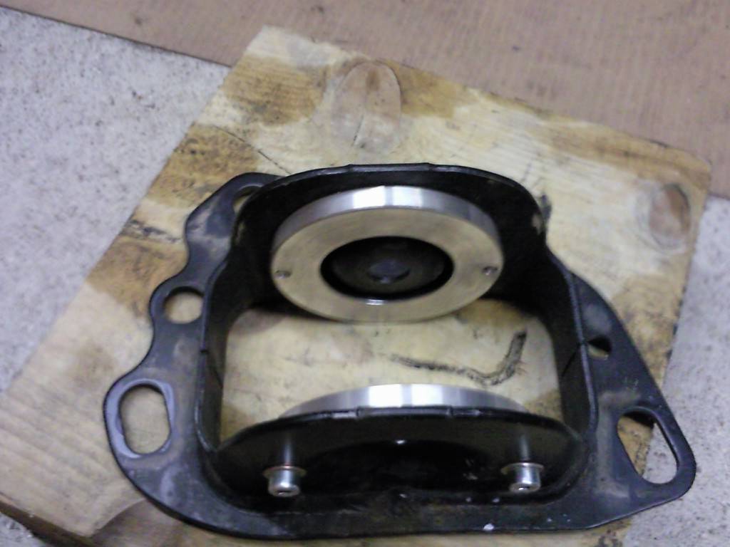

montage des cales sur le support de bras puis assemblage sur le vehicule.
voilà le bras a une amplitude de mouvement bien plus reduite!
