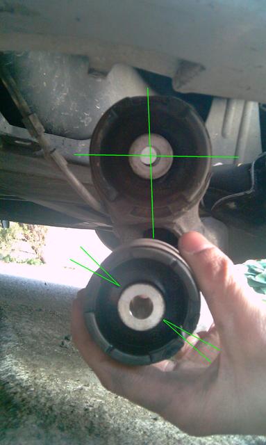

Est ce qu'il y a un sens de montage?
j ai monter les mien samedi j ai galère pour les enlever mais pour les remettre les neuf nikel il son bien renter avec mon outils fait maison et ce soir je suis aller faire une GEO pour vérifier et elle était carrément dérégler et la plus de bruit
je pensse qu'en le demandant gentillement t'aurai eu t'as reponsse rapidement mais bon....
Bref moi je pensse qu'il n'y en a pas....
Salut, regardes l'historique de mes messages postés je pense avoir été poli à chaque fois, désolé si ma question a pu ne pas paraitre "gentille"
Merci quand même pour ta réponce, quelqu'un peux confirmer pour le sens svp?

Voila l'outil que je me suis fait pour la dépose et repose des silenblocs sans déposé le bras
Mon outillage est composé de 3 cloches différentes
Mode dépose ( la petite cloche passe a travers le bras et pousse l'ensemble dans la grande cloche)
Mode repose la la cloche maintiens le silenbloc serré pour facilité l'insertion au debut
