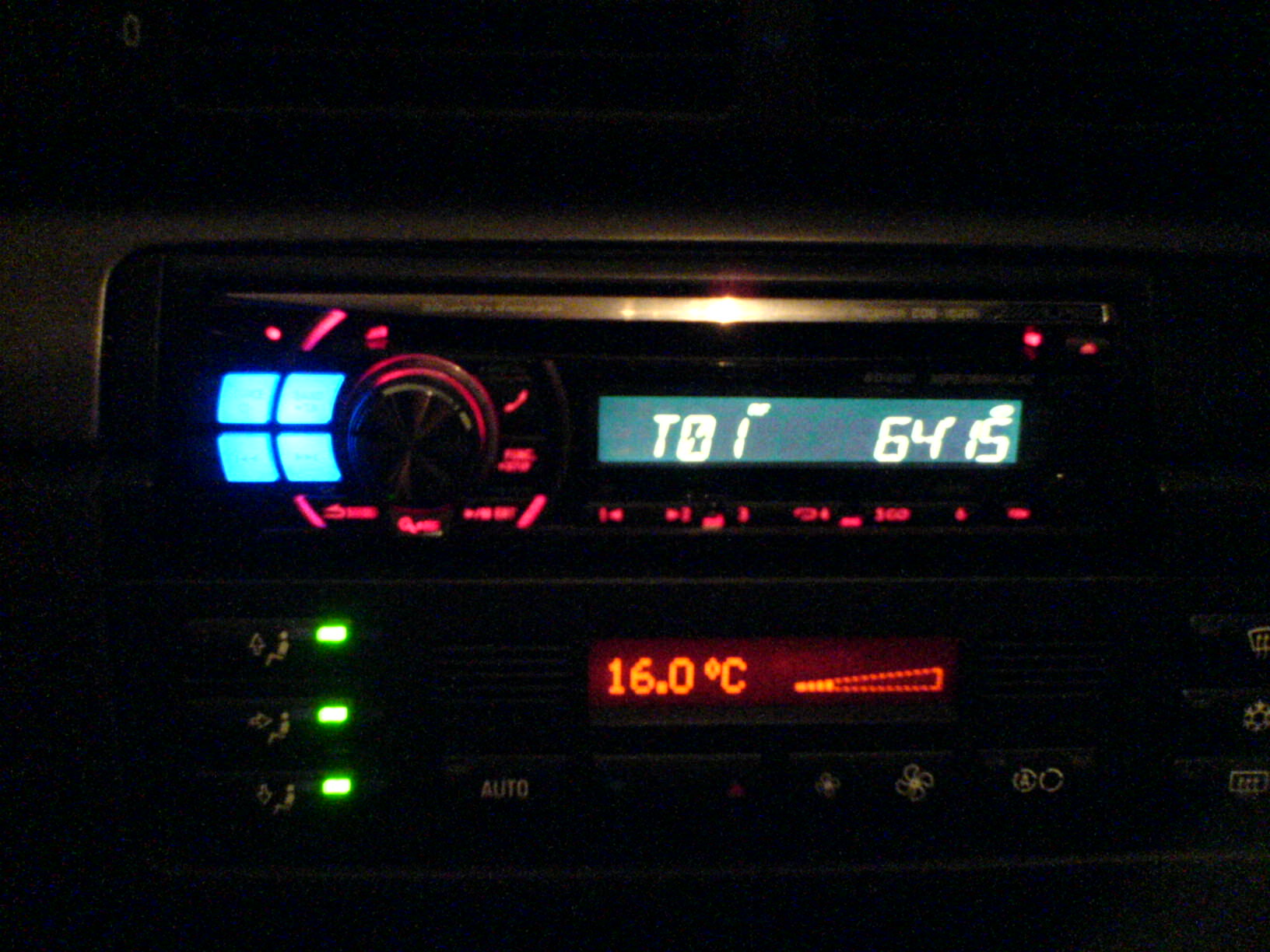

Posté(e) le 14 novembre 200915 a comment_260808 salut !! oui c est ca !! j ai changer le mien il y a 2 mois pour monter un autoradio mp3 j ai tout trouver a feux vert !! enjoliveur de facade ,adaptateur de connexion , adaptateur d antenne !! ca se fait bien

Posté(e) le 4 juin 201015 a comment_295049 salut j'ai fait un montage fixation centrée il y a peut de temps sur E46 ce n'est pas sorcier, il faut découper l'arrirèe de l'emplacement autoradio ce n'est pas difficile. Le cul du poste d'origine est deporté vers la gauche donc le rak qui le reçoit est lui aussi deporté vers la gauche, avec la fixation centrée tu le redéportes vers la droite donc il faut retirer le plastique du rak qu'il y a en trop. le mieux est de sortir le support pour le découper. pas de photos desolé a+ Romain
