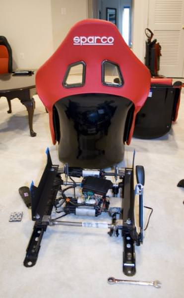

sinon pour etre sérieux , je peux oui ou non refixer la boucle de ceinture (qui est fixé sur la platine du siège d'origine ) sur la platine du siège baquet?

ça conforte complètement ce qu il me semblait... c'est bien pour ça que ma question de départ était légitime.... donc est il possible de fixer la boucle de ceinture sur la fixation du baquet (puisque d'origine cette boucle est fixée sur la fixation du siège)
merci d'avance pour ceux qui ont déjà fait cette modification :nickel:

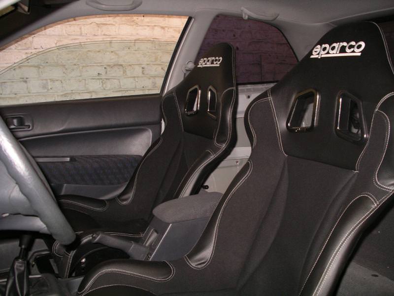

qui a déjà essayé de monter des sparco roadster 2 ?
Sur les photos on dirait qu'il n'y a pas trop de maintient latéral. au niveau des jambes et hanches
Je dirais pas top pour de la piste.
