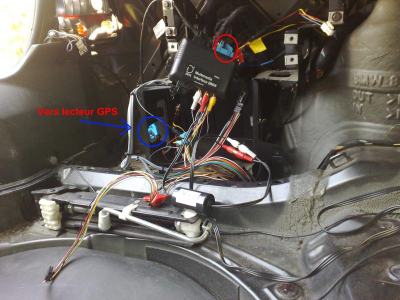

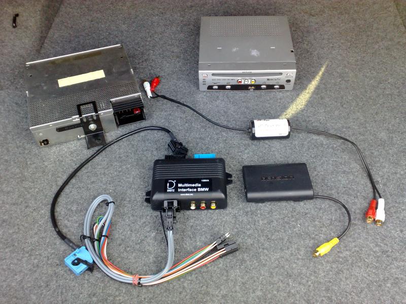

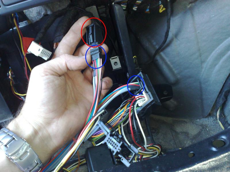

voici ce que j'avais monté sur ma 330:
-interface pour création d'une entrée audio/video avec le GPS 16/9 sans tuner TV.
-interface Dension Gateway 300 pour les MP3
En rouge vous verrez les connecteurs d'origine du faisceau BMW.
En bleu les connecteur du faisceau dietz pour le branchement en serie :nickel:

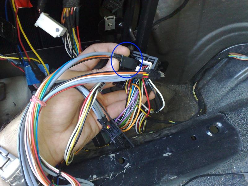

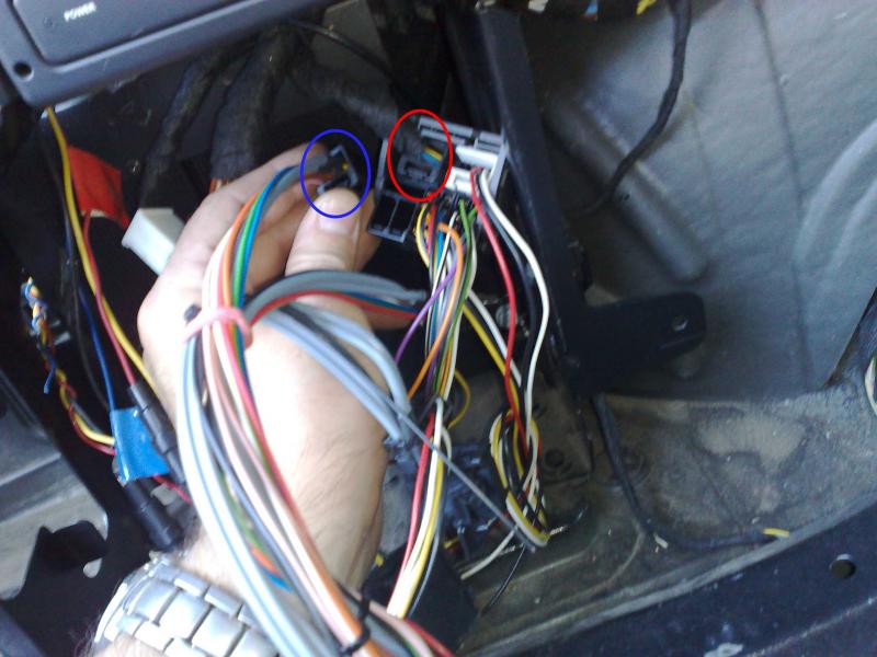

Sur cette première photo le connecteur Bleu va donc venir remplacer le rouge
Le rouge sort donc de son emplacement pour laisser place au Bleu ;-)
Le Bleu s'y précipite donc avant que le rouge ne change d'avis :-|
Une fois le Bleu a sa place,le connecteur mâle Bleu va donc s'inserer avec douceur dans la fiche femelle rougedonc d'origine
Il en va de même pour les connecteur du GPS,le bordeaux retournera derrière le lecteur GPS tandis que le bleu encerclé en rouge( étant a l'origine derrière le lecteur) ira sur l'interface et celui encerclé en bleu ira a l'arrière du lecteur GPS
C'est vrai, comme cela, ça à l'air simplissime. Mais bon, depuis quelques années déjà, dès que cela touche à mes "jouets préférés", je n'aime pas faire moi-même.
