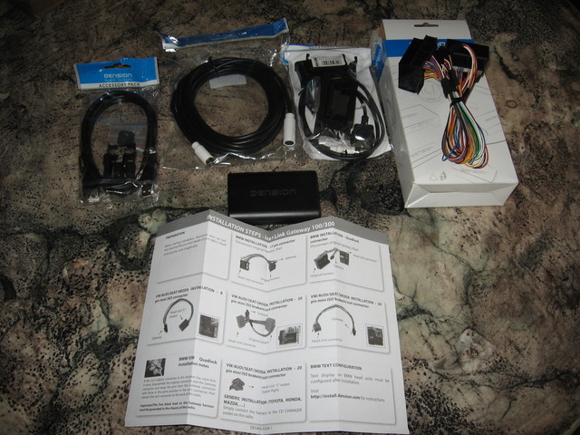

Salut les gars,
J'ai reçu cette semaine mon Dension Gateway 300, voila une photo du packing, vraiment bien présenté, les gars de CarnLink m'ont téléphoné avant de m'envoyer le Dension pour avoir confirmation que j'avais commandé le bon modèle, je trouve cela vraiment remarquable, il m'ont même dit de leur téléphoné si j'avais des difficulté pour l'installé :ptdr::ptdr::ptdr:
Voici une photo du packing:
Je devrais l'installer Mercredi si tout se passe que je le voudrais.
Nikel en plus tu as même la notice.dans les debuts il n'y avait pas de doc bien clairs :ptdr:.Prends ton temps pour l'install tu verras cela se fait tres bien.tu mettras sans doute autant de temps a installer coté coffre que le passage du prolongateur jusqu'a l'avant.
bon courage :ptdr:
Je regarde sur quelques forums pour l'installation et certain disent de sortir le poste pour connecter derrière la connectique 17 pin, faut-il faire cela avec le GPS 16/9 Mk4 ou bien tout ce fait dans le coffre car je n'ai pas les "outils" pour sortir le GPS moi :ptdr:
De ce que j'ai compris, il faut brancher une connectique 17 pin sur le GPS qu'il y a dans le coffre, mais après je ne sais pas comment faire, c'est vrai que je n''ai pas la voiture devant les yeux mais j'aimerais bien arriver a faire cela rapidement car mon agent BMW et a plus de 70km de chez moi :ptdr:
tu n'as absolument rien a faire derrière l'écran du GPS.Uniquement dans l'aile arriere gauche.Pour ce qui est de sortir l'écran, même si tu devais le faire il ne faut aucun outil "special" :ptdr:
