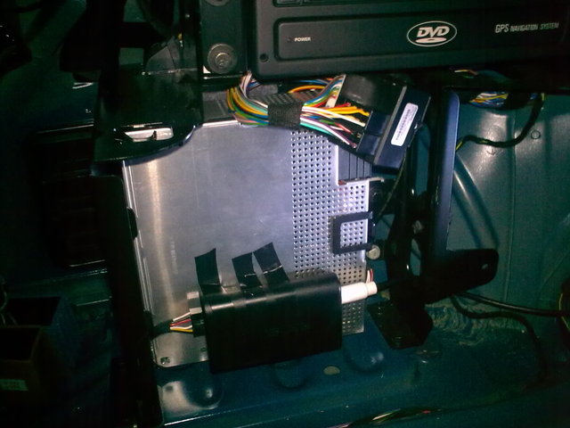

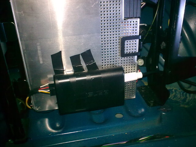

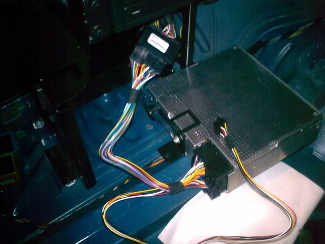

Avec le boitier Gateway Dension 300 brancher:

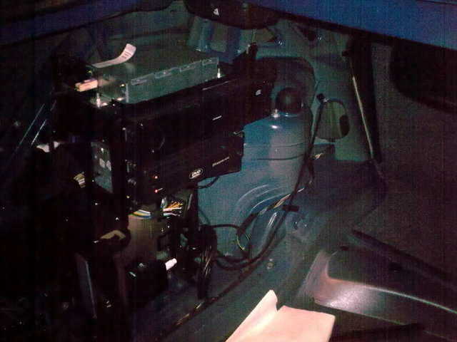

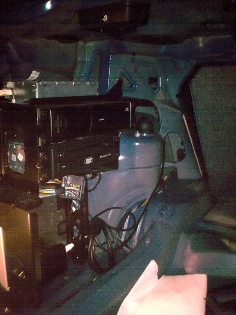

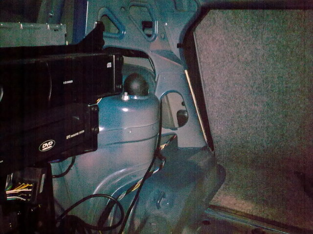

Voici le boitier dans sa place d'origine (il faut une clée à douille de 8 avec une petite rallonge pour visser et dévisser), du fait de la rallonge du Dension, il faut faire comme je l'ai fait sur la photo pour que l'on puisse remonté le boitier BMW 35:
J'ai fixer le boitier Dension 300 avec du scotch pour qu'il ne bouge pas et ne fasse pas de bruit quand je roulerais:

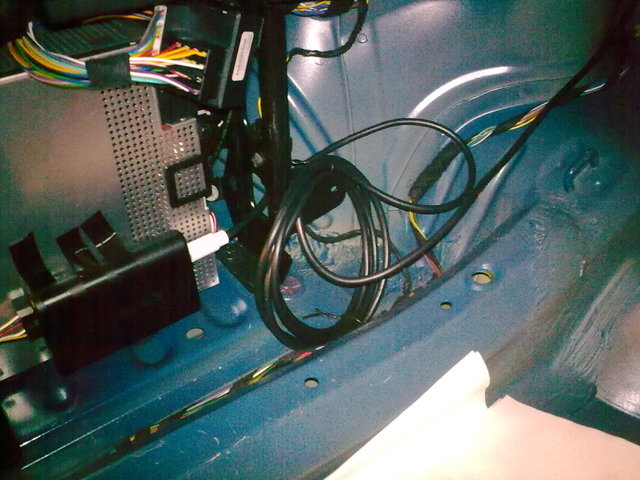

Voici le boitier brancher avec le cordon de 2m spécial BMW vendu séparement, il sert a passer le iPod dans l'habitacle, la rallonge est bien assez longue, je l'ai donc enrouler proprement et bien rangé:

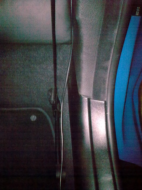

On peut voir le cable tout noir que je fait remonter derrière la garniture de la place arrière gauche:
On peut voir la rallonge passer derrière la garniture du siège arrière gauche:

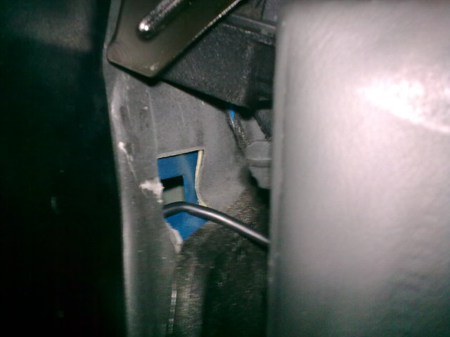

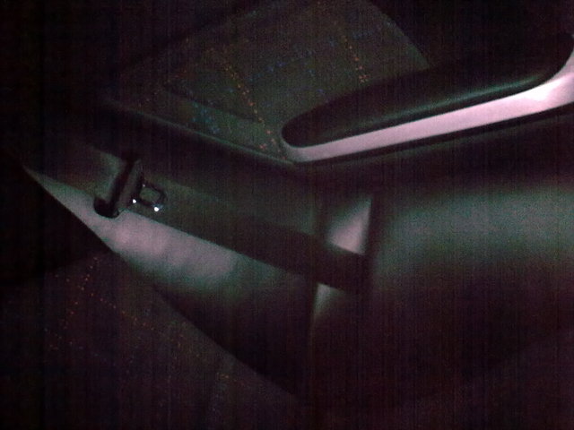

J'ai fait passer la rallonge sur le bord de la garniture, tout est invisible, totalement caché:
On voit ressortir le câble au pied du passager arrière gauche, pour la photo je l'est moins caché que ce qu'il ne l'ai en réalité, après il longe les rails du siège conducteur pour venir passer sur le coté gauche du siège conducteur et le câble viens mourir dans le cendrier qu'il y a derrière l'accoudoir central, comme sa je met le iPod dans le cendrier, il sera facile a prendre au cas ou les commandes au volants sois pas super intuitive.

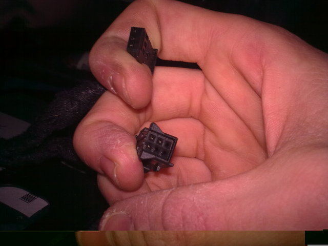

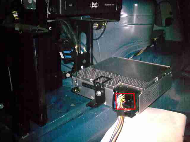

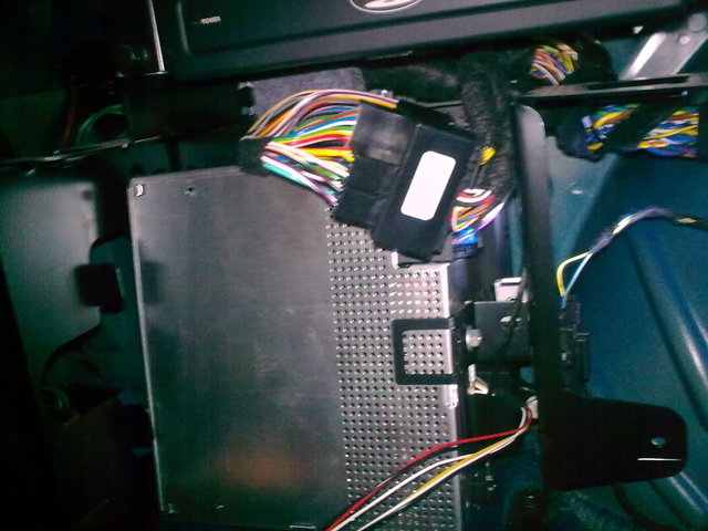

Pour moi il y a déjà une erreur dans ton raccordement,je vais relire calmement mais en toute logique la PETITE prise noir onserée dans la grosse noire va sur la nouvelle..enfin bref a l'ecrit c nul donc vais essayer en image
En gros ce petit connecteur entouré en rouge va dans la nouvelle prise que tu as mise sur ton boitier BMW.Pour la fixation au scotch si tu y crois c'est le principal,c'est Noël mais quand même ;):-(
dis nous si ton soucis se regle. :)
Ps:ton boitier Dension doit rester facilement accessible car tu auras parfois des bug et donc besoin de réinitialiser celui ci en debranchant le connecteur du gateway.
si tu veux des photos tiens moi au courant.
Quand tu me dit que la prise noir entouré en rouge va dans la nouvelle prise que j'ai sur mon boitier BMW, elle est déjà dedans car j'ai tout enboiter tels quel, je ne voyais pas ou je pouvais brancher cette prise noir ;):):-(

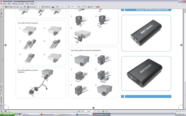

Quand tu va sur le site Dension: http://www.dension.com/index.php?pageID=171
Regarde ce que tu trouve comme guide:
Je pense être dans le cas en bas à gauche :"Cars With Quadlock Connector (break in)"
Tu ne crois pas ? car moi j'ai procéder comme le cas cité plus haut, je trouve que les connectique ce ressemble quand même beaucoup.

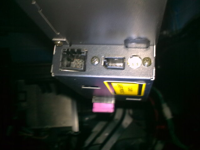

En tout cas, comme tu peu le voir sur les photos que j'ai poster, la connectique Gateway et identique à la connectique d'origine que j'ai retiré du boitier BMW 35, d'ailleurs je me suis posé la question de la fameuse fiche noir que tu m'avait dit de débrancher de l'origine pour la remettre sur la Getway, mais comme tout était déjjà pris, j'ai pensé qu'il avait remédié au problème en connectant directement la prise noir afin de facilité le montage.

Je viens de regarder sur ce site:http://support.dension.com/downloads/icelink_plus_installation_guide.pdf
Ils disent:
"Radio display reads “No Magazine” / Erratic radio control
Remove the 3 pin and 6 pin plugs from the rear of the CD changer."
Alors a quoi correspond les 3 pin ou 6 pin plugs, j'en sais rien du tout, je vais surrement avoir un truc a déconnecter mais je ne sais pas encore lequel.

dommage que je n'ai pas le truc sous les yeux car je le fais machinalement mais de tete j'arrive plus a me souvenir mais c forcé que tu enleve la connectique du connecteur d'origine pour le mettre dans l'autre sinon il n'y a pas de pontage entre les autres connecteur pour le faire communiquer avec le boitier bmw

je vais regarder a nouveau tes photos mais le connecteur noir n'est pas concerné pour le dension,c'est apparement pour le Dietz1250 que j'ai du y toucher.Par contre la prise carrée blanche du kit dension,elle, va bien sur le connecteur qui se broche sur le boitier bmw.
Ouai tu vois, la prise noir je ne pouvais pas la débrancher, cela serais revenu au même car je l'avais déjà de précablé sur les câbles Dension.

J'ai appelé tout a l'heure CARnLink pour mon Gateway, alors il a fallu que je débranche le chargeur CD en faite, j'ai du le démonter et débrancher les 2 prises 3 et 6 pins qu'il y avait derrière, ce que j'ai fait, tout est bien remonté par contre autre problème, je trouve que le son et devenu vraiment très faible dans la voiture, aussi bien avec le iPod qu'avec la radio :mrgreen::nickel::love:

Voici comment débrancher le Chargeur CD:
Voici les 2 fiches à enlever au cul du chargeur:
Voici le cul du chargeur sans les 2 fiches:
