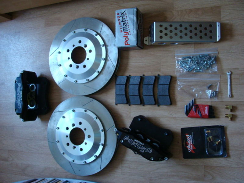

Posté(e) le 12 novembre 200917 a comment_260517 voila voila http://www.massivebrakes.com/kits/E36/ perso je les est commander par l'intermédiaire de dm performance pour garantir un service après vente accessible (france) concernant les plaquettes j'ai opter pour les wilwood H, elle sont destiné a la course (endurance) elle sont relativement douce pour les disques et terriblement efficace à chaud, en contre partie elle s'use a vitesse grande a froid quelques photos pour illustré l'ensemble après une bonne grosse journée circuit de 290km (sur jante 18") Signaler
