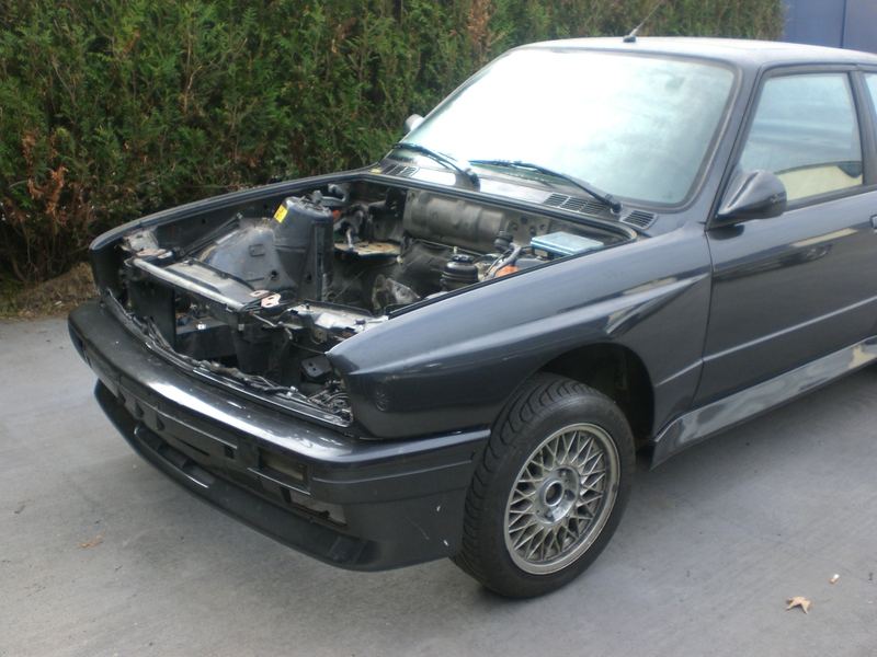

comme vous pouvez le voir sur les photos , il manque 2/3 pieces dessus pour qu'elle roule
parfaitement
donc pour commencer , vidage complet de la caisse pour lui faire une restauration complete , elle est en assez
bon etat mais malgré tout la rouille commence a faire son apparition ce qui implique le traitement de celle-ci et
un bon voile de peinture a l'interieur (coffre,habitacle, compartiment moteur)

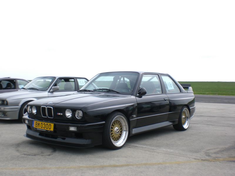

je veut qu'elle ressemble a celle-ci une fois fini mais ça sera pas pour demain la veille

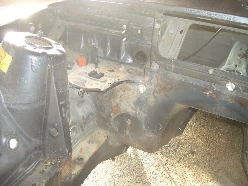

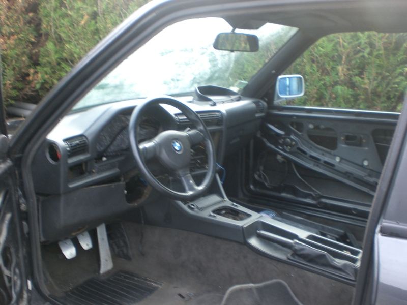

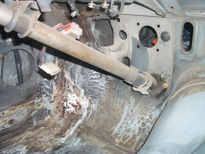

le demontage a commancé , tableau de bord sortit, moquette sortit et déjà nettoyée avec produit a moquette et jet
haute pression

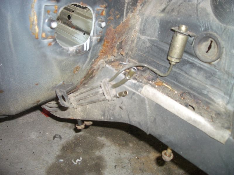

une bonne partit du faisceau est déjà decroché , système de freinage enlevé
par contre le plancher a déjà ete traité contre la rouille mais mal car ça revient sinon le reste est nickel

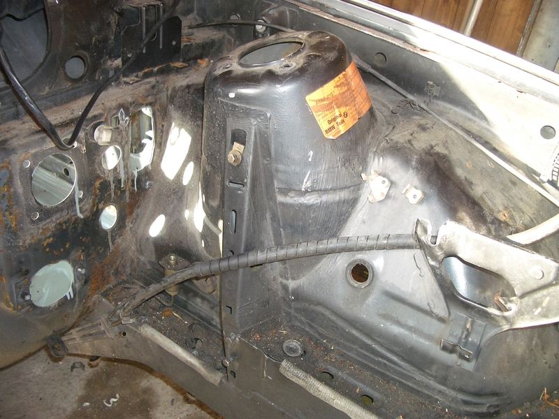

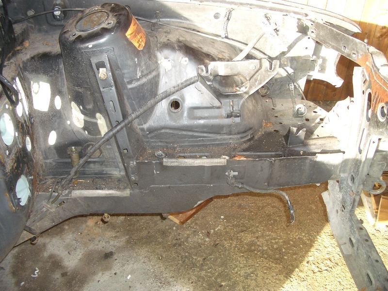

vu l'etat pas tres bon de la charette , je suis obligé de tout reprendre
je vous met 2/3 photos pour vous faire voir que je chaume pas
compartiment moteur
suite

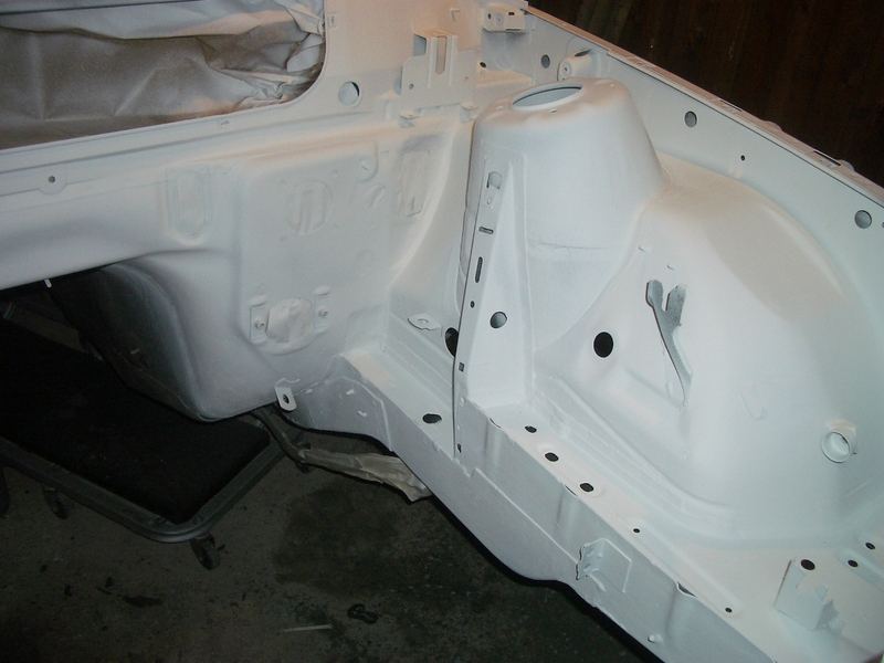

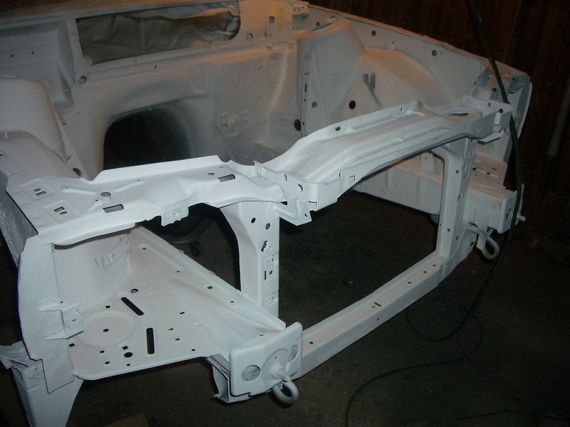

apres changement des toles qui en avaient besoin , traitement de la rouille avec ot rouille , j'ai appliqué une couche d'anti-rouille
et une couche d'appret
le voila fini pret a recevoir sa barbouille final
:nickel::eek:

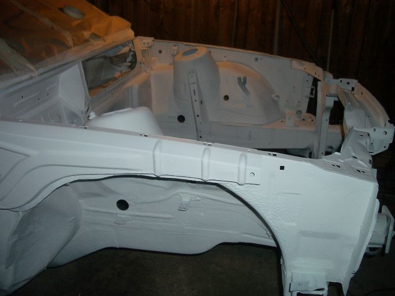

re
même traitement pour l'interieur
a l'heure actuelle , tout l'interieur est traité en anti rouille , vais attaquer l'appret de celui-ci a a prochaine etape
ensuite même combat pour l'interieur du coffre
c'est tout pour le moment
