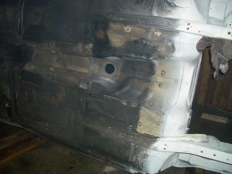

pour l'instant sa va, il a juste un peut froid au rognons à bricoller dehors, sa va ya encore pas de clefs qui rippe!! vaut mieux, parsque sa fait mal quand ya -2 dehors!
:-?:-? l'usure des doigts va venir en ponsant le noir qu'il s'amuse à vaporiser sur l'apret! :?::?:
:?::-? l'usure des doigts va venir en ponsant le noir qu'il s'amuse à vaporiser sur l'apret! :?::lol:
:lol: Y ferait mieux de vaporiser du blanc sur les branches de son sapin de Noël :-?

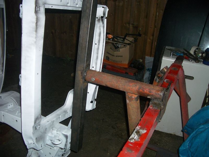

Pas accroché de boules et de guirlande,mais on l'a retournée tout à l'heure (cette petite saleté lol) :neutral: !!!
alors, t'as accroché boules et guirlandes sur ta caisse en blanc? :neutral:
:nickel::nickel::wink::-?
c'est quand même mieux pour bosser dessous , au moins là ! je vais me regaler

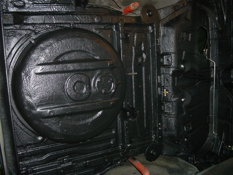

vache! :neutral: sa charonne dure mon polo! :nickel::nickel:

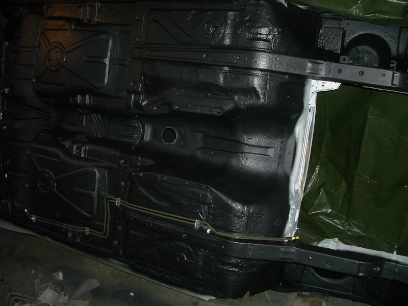

il y a du boulot aux abords du train arrière :neutral:
nickel ce pti montage :neutral:

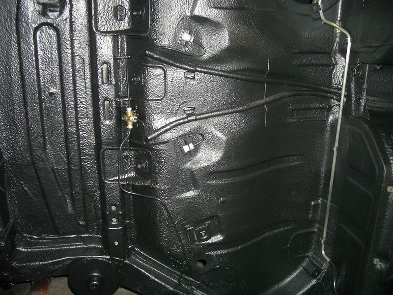

manque plus qu'a faire les 2 passage de roue ar et le dessous est fini (anti gravillonant)

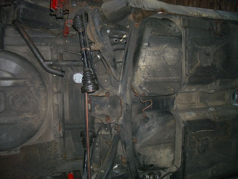

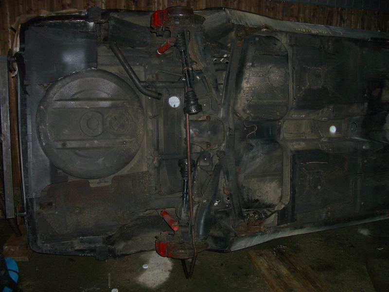

je remonte tous les tuyaux (freins et essence ) en neuf car les ancier etaient vraiment oxidés avec les clips et collier
qui vont avec , j'ai aussi changer toutes les garnitures et ressort pour le frein a main , idem pour les roulements ar et les
cables de freins a main
les 2 demi trains ar sont fini (poncés peints et assemblés), maintenant faut que m'occupe de modifier la traverse ar pour
avoir du reglage pour la geo car d'origine tout est fixe et on peut rien régler, faut que je commande aussi mes powerflex car
va falloir penser serieusement au remontage de tout le dessous de la voiture dans les prochains jours
j'ai aussi mon pont qui devrait pas tarder , c'est un s3.73
