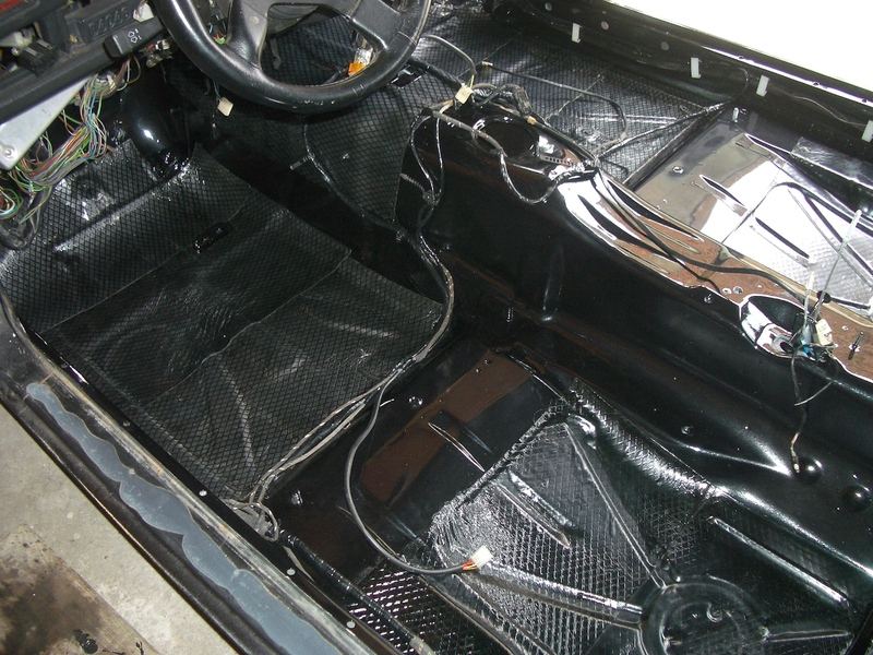

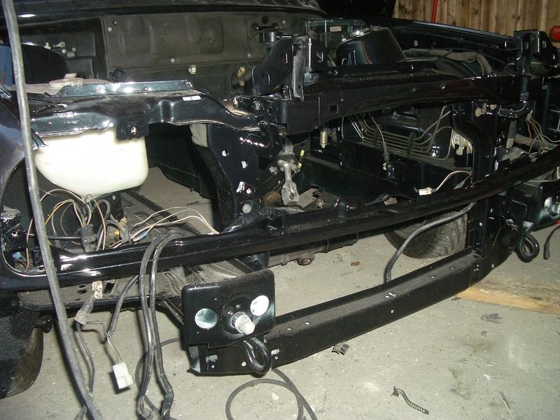

le remontage continu , ça avance tout doucement mais surement

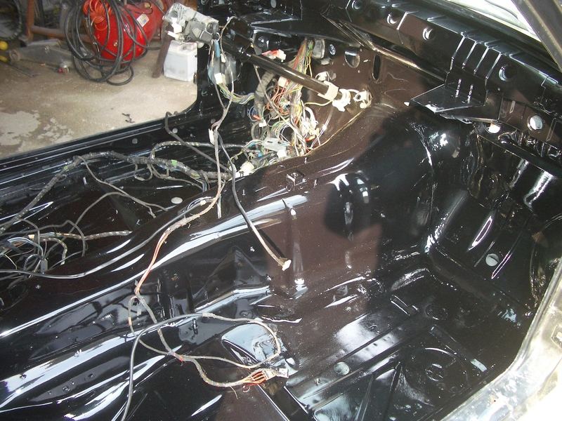

qu'elle galere le remontage du faisceau surtout quand il y a pas mal de fils qui ont ete coupé a
l'arrache

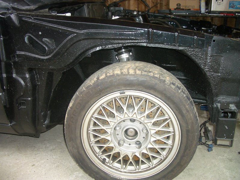

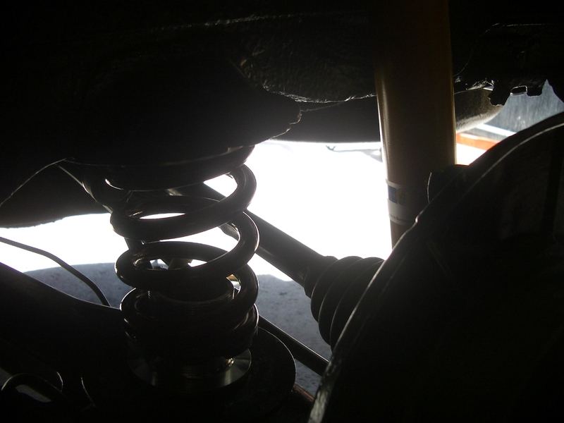

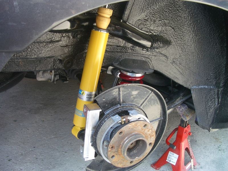

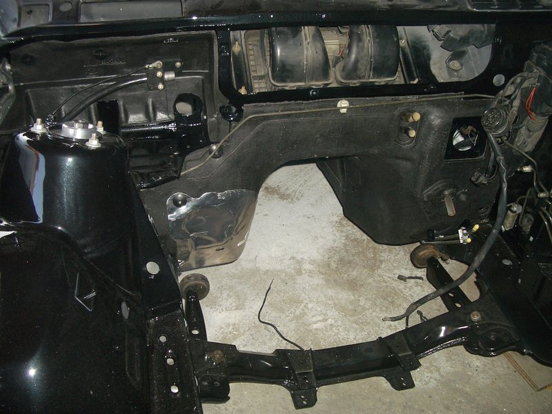

cremalliere de 3l E36 en place

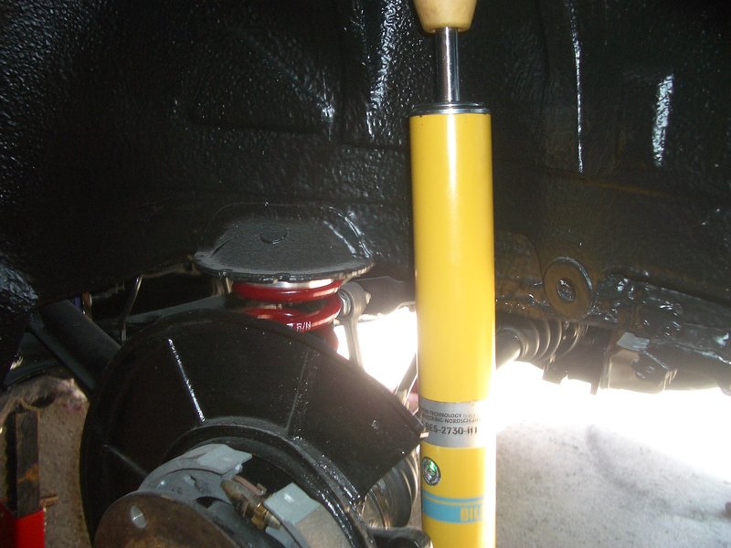

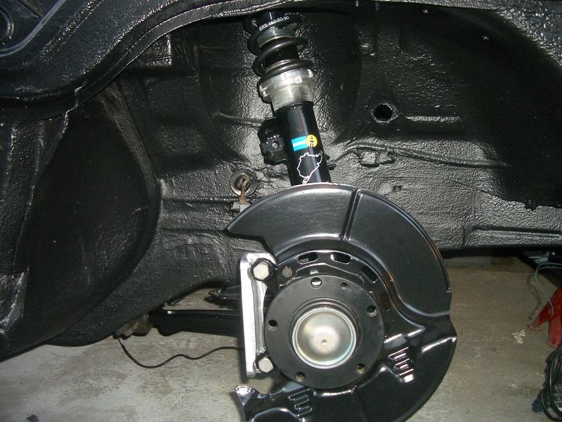

amortisseur , roulement , tole et cale pour etrier en place
saloperie de fils
une fois rangé ça va beaucoup mieux

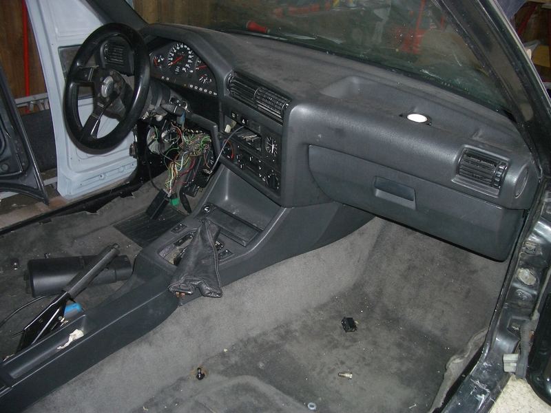

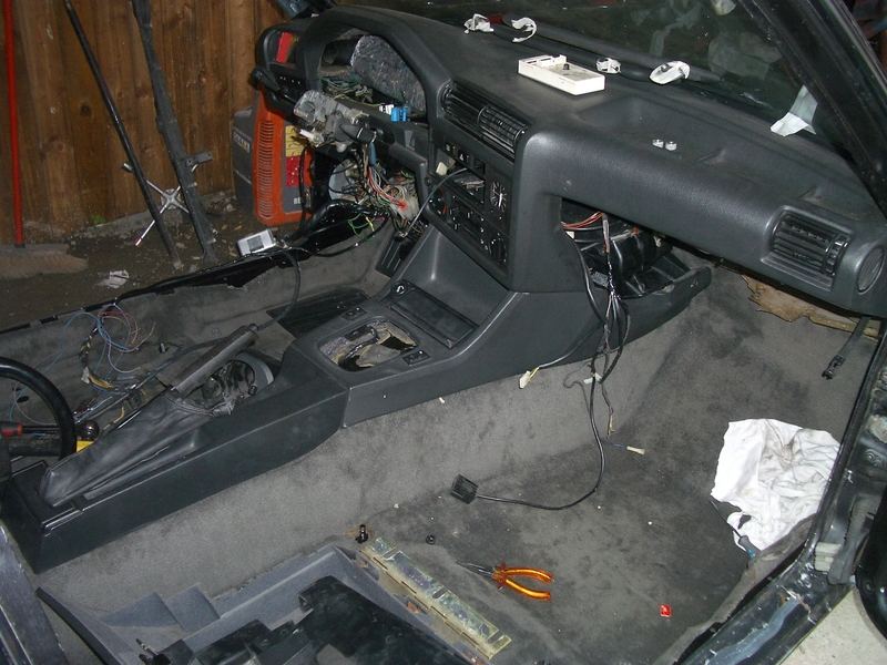

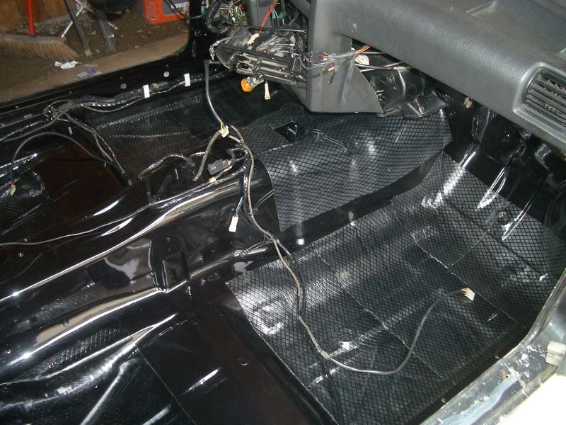

j'ai aussi remonté le pedalier avec le mastervac de super 5 , toute la console centrale est aussi en place ainsi
que la moquette

heuuu!!!!! pas trop de place pour l'etrier là :scratch: :)

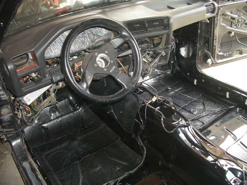

j'ai grave avancé ce week end

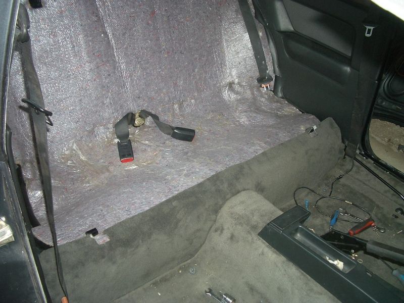

me reste plus beaucoup de pieces a monter , juste les garnitures de coffre, plage ar et quelques plastique pour
que l'interieur soit completement fini sauf les sieges car j'en ai pas encore

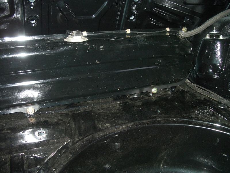

reservoir additionnel, c'est fou comme la poussiere prend vite
b.a.r ar posée

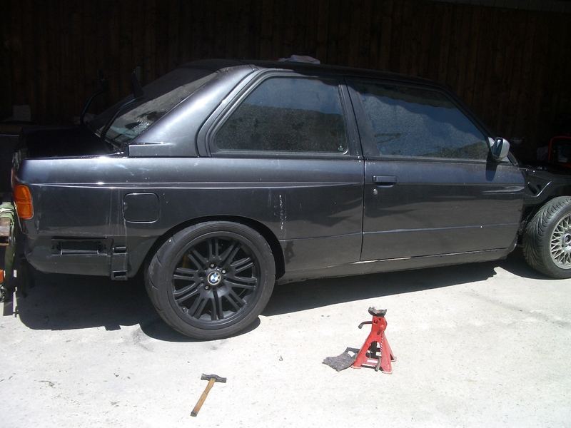

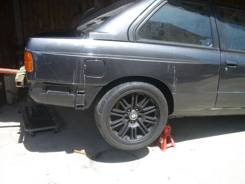

petit delire avec les roulettes du E46 et ma foie ça rend mieux que ce que je croyais , même le 265 passe
nickel sans toucher nul part
du coup je pense même que dans un premier temps ça fera l'affaire

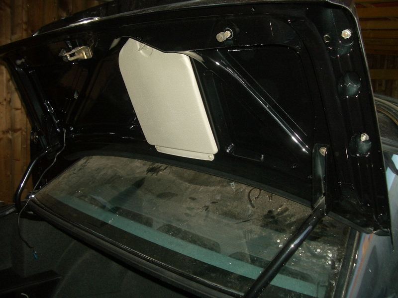

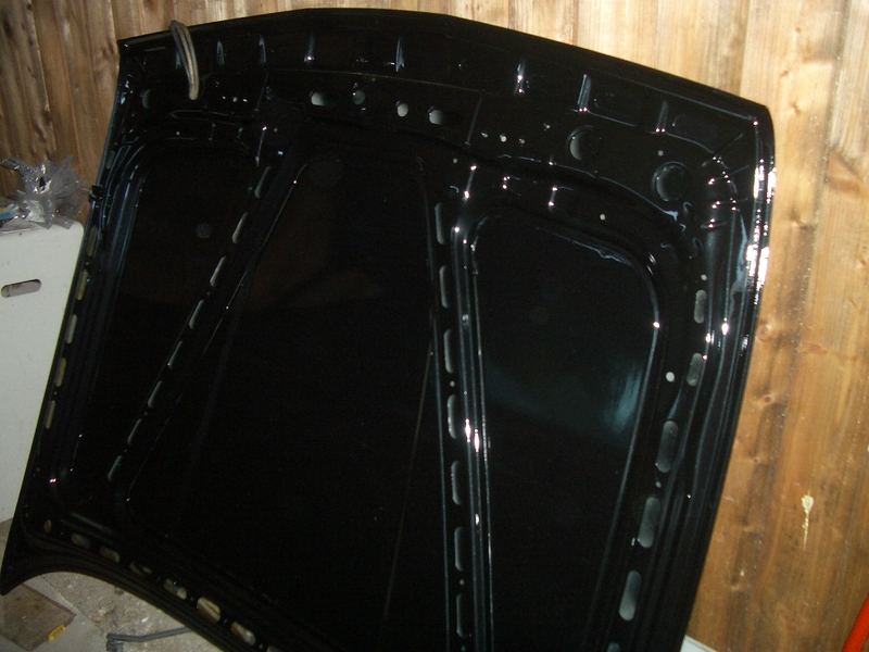

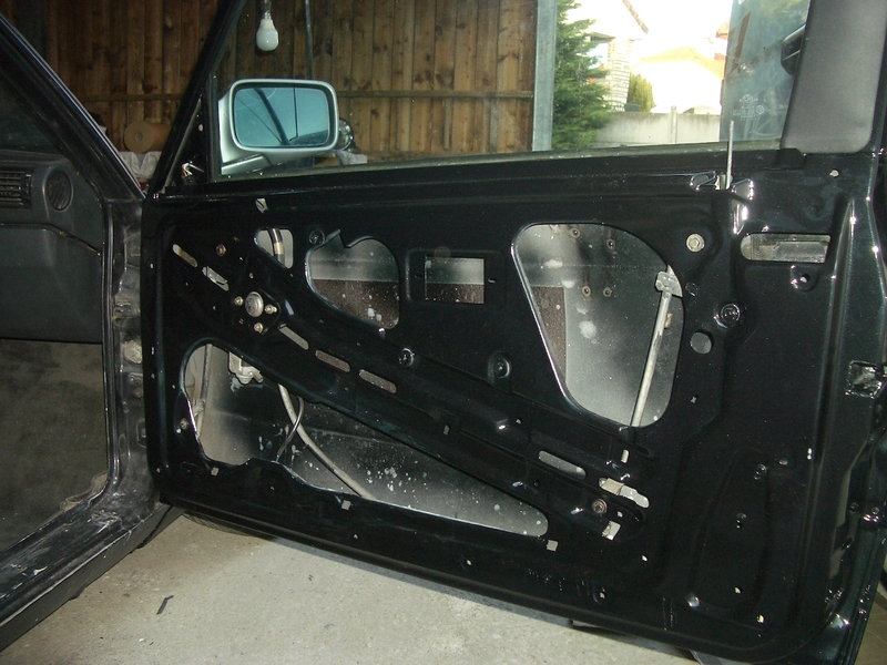

avant la fin du mois faut que je ponce les interieurs de capot , coffre, portes afin de les poser peint sur la
voiture , comme ça j'aurai pas besoin de les redemonter quand il faudra faire le voile exterieur
C'est vrai que ca rend pas mal avec les M3 E46 black ! :nickel:
Super boulot :love: ,
ça le fait grâve avec les jantes de E46 trés racing :nickel:

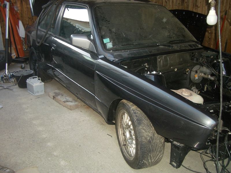

ça avance un peu par ici
peinturlutage de quelques pieces (les interieurs)
ça fait du bien de la voir avec ses ailes
commence a faire fini tout ça
