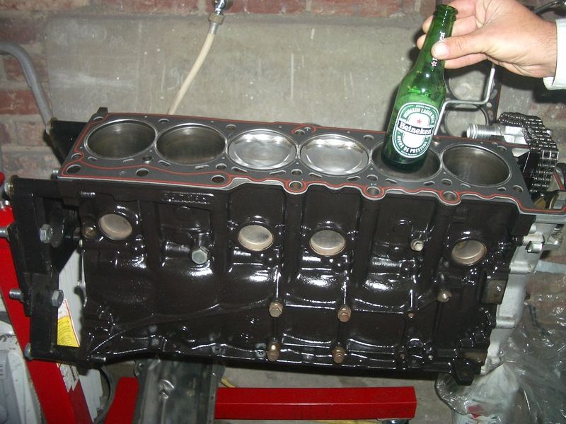

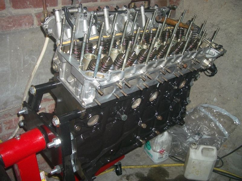

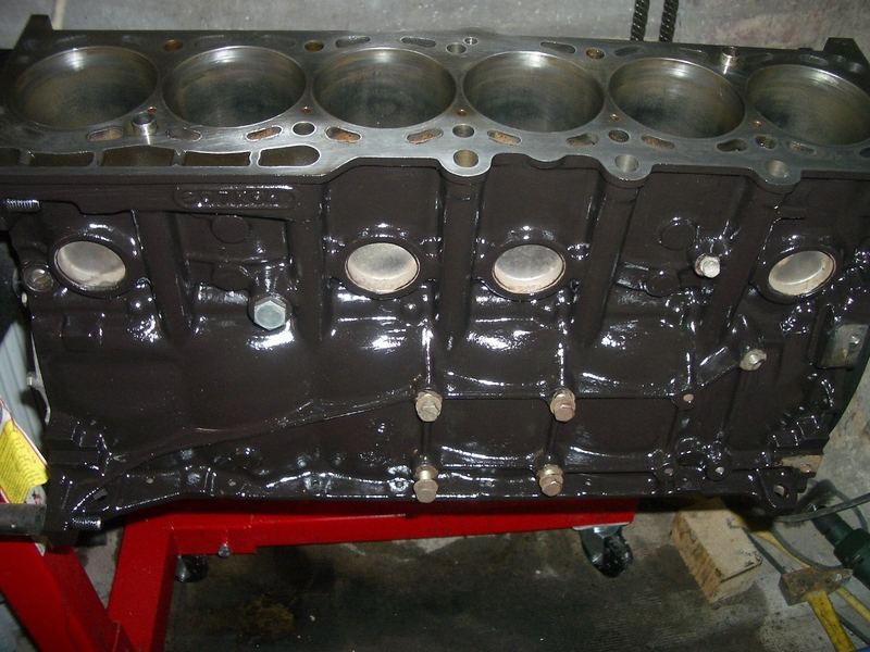

maintenant on arrive a la partie que je prefere , c'est a dire la refection du 3l
je l'ai completement demonté de A a Z et bien entendu déjà repeint
normalement , j'attaque le rodage des soupapes dans la semaine , ça devrait etre fait avant que je parte en vacances
pour le reste du remontage ça sera a la rentrée selon le budget qu'il me restera car il y a un paquet
de caillasse quand même a foutre dedans

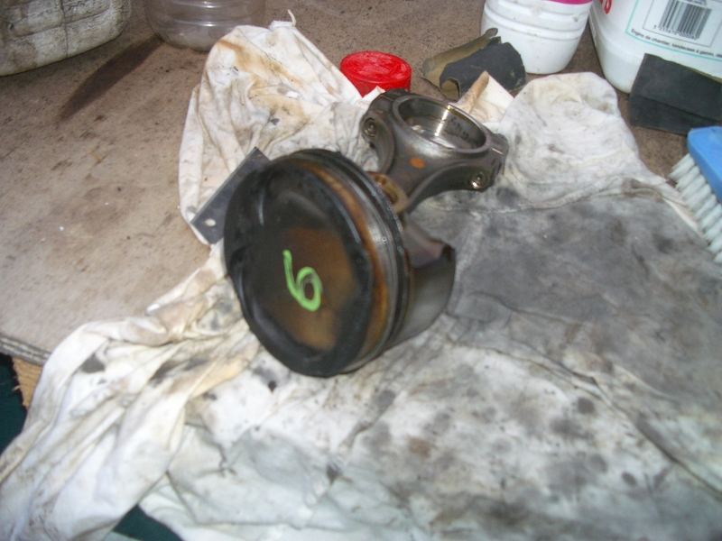

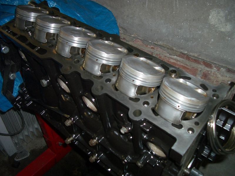

nettoyage des pistons enfin fini
demain faut que j'aille chez BMW voir le tarot des segments , je m'attend a un coup de massue
Ca brille un peu mieux la :( t'as fais ca avec quoi ? t'as du galérer pour les gorges de segment :nickel:
nan , pas trop galeré mais que c'est long , une bonne heure par piston
nettoyage a l'essence , lame de cutter et petit coup de 800 a l'eau , le tout aspergé de wd40

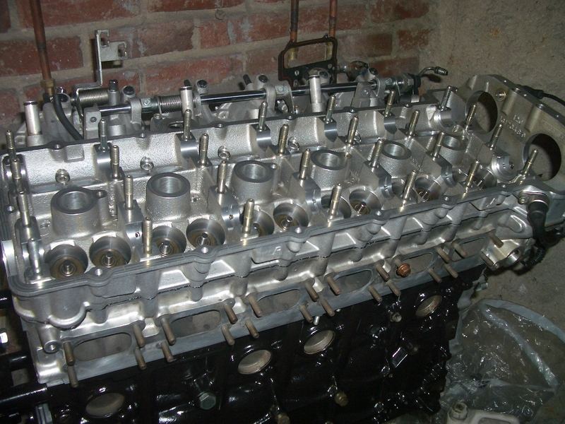

je devrais recuperer ma culasse dans la semaine , mon pote m'a presque fini le rodage des
soupapes

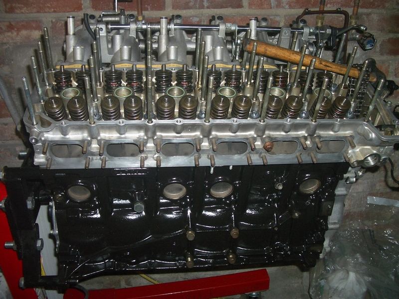

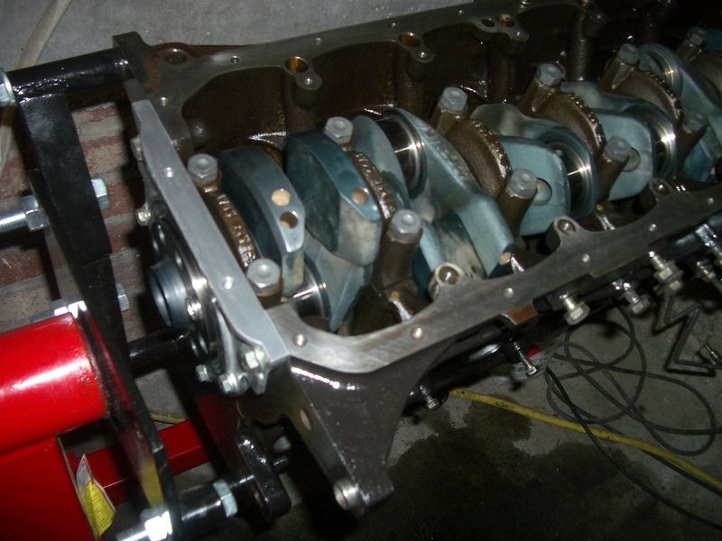

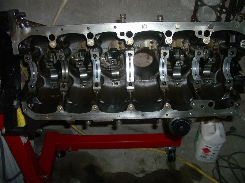

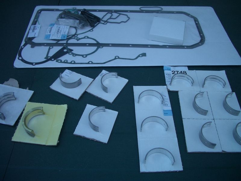

ayant trouvé un peu de money , j'ai pu continuer les travaux sur le bloc
inutile de dire que tout a ete changé
Uploaded with ImageShack.us
je vous rassure , c'est pas encore fini mais je tiens le bon bout
le plus gros des depenses est passé , reste encore quelques bricoles a acheter pour terminer le moulbif
ce qui ne devrait pas tarder

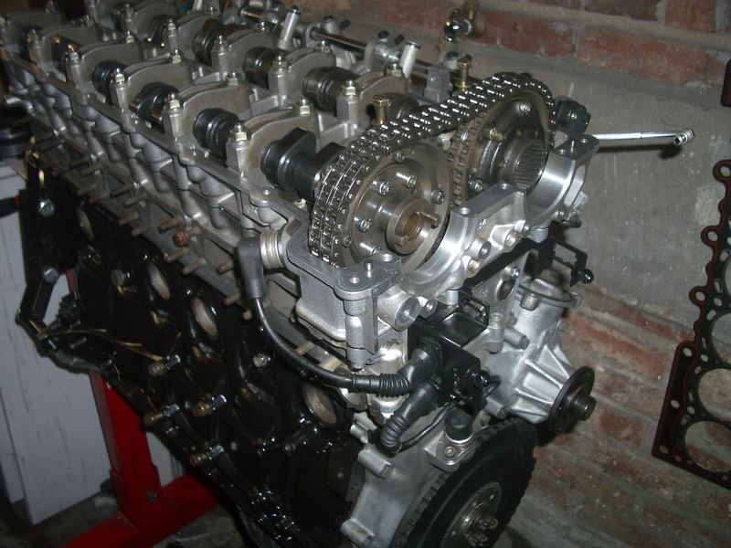

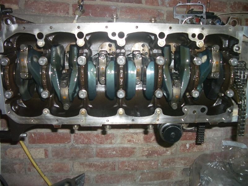

Nickel !! Pas trop galéré pour le calage du Vanos ?
avec le t.i.s sous la main , même un enfant y arriverait
c'est assez simple a caler

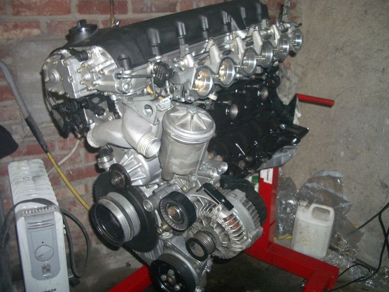

je pense que les photos qui suivent parlent d'elles memes :heu:
qui qui suit ? c'est quoi la suite des operations ?
Bin le moulin est fermer,reste a lui accouplé la boite et a le monter :W ....?? :?:
