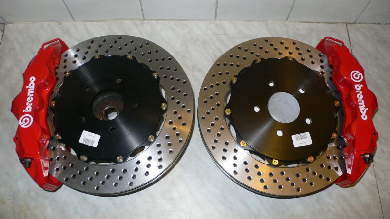

Pour avoir eu les 2 types d etriers en main, le Brembo a une plaquette beaucoup plus grosse que le AP (environ 5 cm de plus!!) Le AP 6 pistons est quasiment pas plus gros que le AP 4 pistons
L etrier Brembo est monobloc, et pese pas plus lourd que le AP. Il est quasi identique que les etriers 6 pistons Porsche...
Le seul truc, c est que pour faire passer le Brembo, faut de la grosse jante
Perso du AP suffirait largement, surtout que le Brembo est tres cher

je suis pas particulièrement pro AP ou pro Brembo , les deux kits sont très bien ,
tout depend comme le dit Solo , l'usage que l'on veux en faire ,
d'autre part les photos montre le petit kit AP , il existe chez eux aussi des gros étriers 6 pistons , et là malheureusement le prix est bien supérieur à celui du kit Brembo (qui est magnifique d'ailleur :eek: )
donc pour revenir a la question de départ , le prix des plaquettes Brembo , risque d'être plus élevé ...

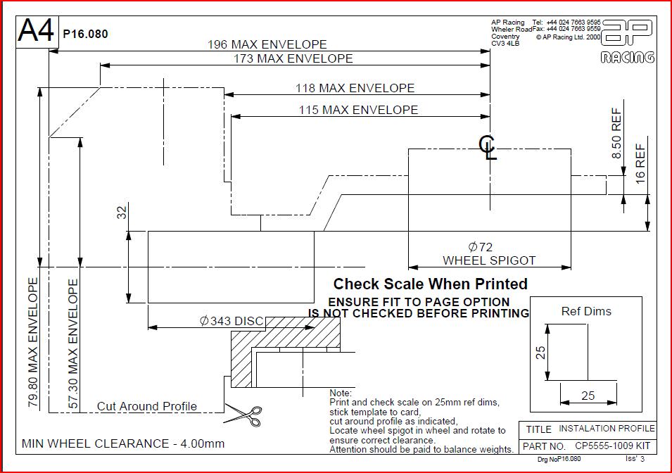

concernant le poids , oui je suis certain que le kit brembo est plus lourd
pour ton montage avec des jantes BBS ,
le problème c'est qu'il y a tellement de jantes disponibles sur le marché ( et même avec des ET variants pour un même modèle )
et tellement de Kits freins différents , sans parler du fait que Brembo n'est pas le plus utilisé car son prix n'est pas le plus attractif ...
que donc seul un essai de montage , voir un gabarit comme il en existe chez AP , te permettra de définir à coup sur si il faut des élargisseurs ou pas :hip:
