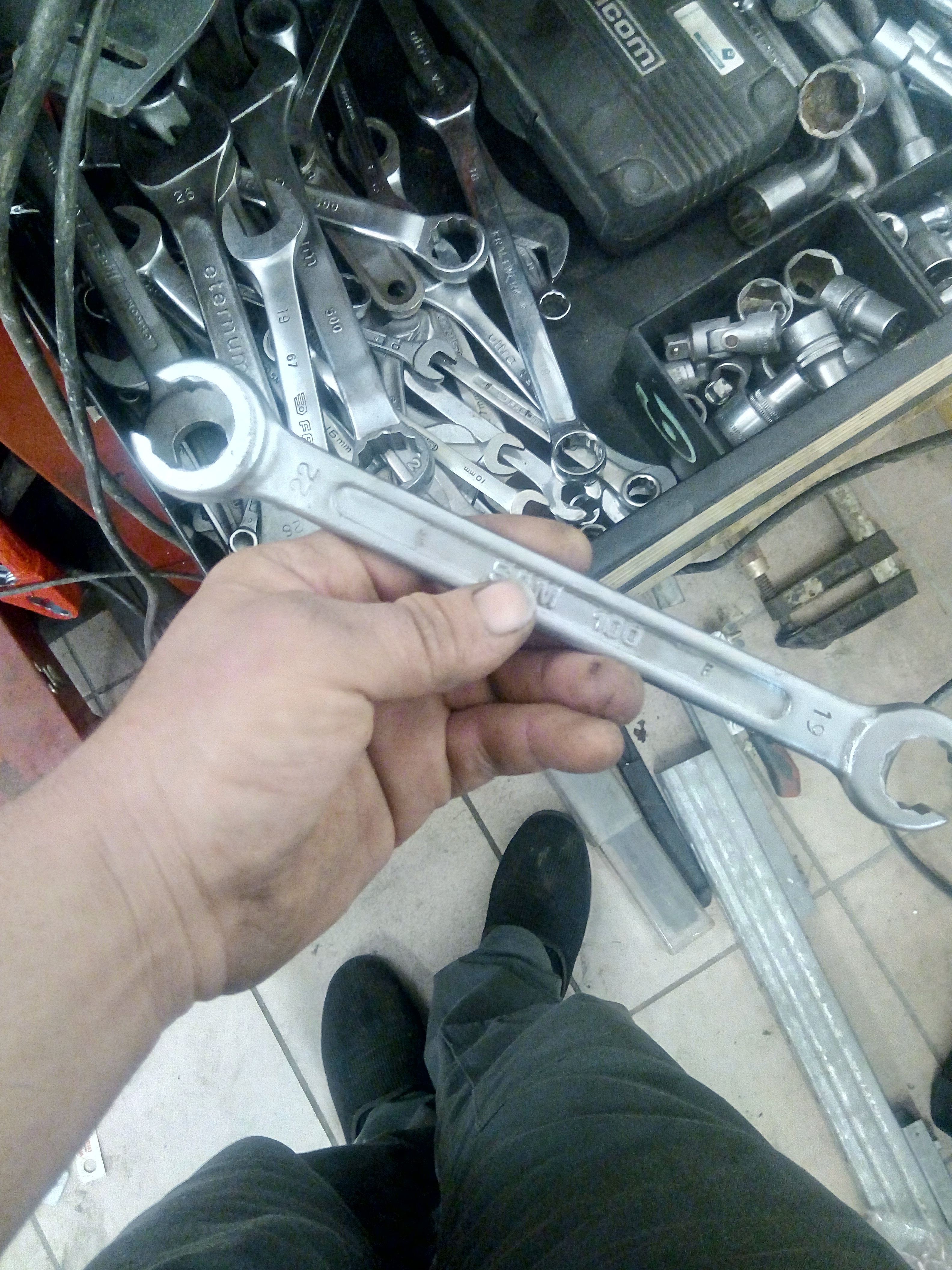

Posté(e) le 11 février 20178 a comment_834748 Pour ceux qui souhaitent changer ça se fait bien surtout dans une fosse Prévoir une clé de 23, du WD40 à laisser agir, de la graisse graphitée Il faut compter tranquillement 1h, bien faire attention à remettre les sondes dans les clips (5 en tout) Bon amusement
Posté(e) le 11 février 20178 a comment_834760 Il y a 2 heures, Fredovitch a dit : Pour ceux qui souhaitent changer ça se fait bien surtout dans une fosse Prévoir une clé de 23, du WD40 à laisser agir, de la graisse graphitée Il faut compter tranquillement 1h, bien faire attention à remettre les sondes dans les clips (5 en tout) Bon amusement +1 Clé de 22 il me semble...
Posté(e) le 12 février 20178 a comment_834764 Vous avez pas besoin de ça sur E36? https://www.google.fr/search?q=cle+lambda&tbs=vw:l,ss:44&tbm=shop&prmd=sivn&srpd=16896924865811967979&prds=num:1,of:1,epd:16896924865811967979 J ai du acheter ça pour E46 et c est en 22.
Posté(e) le 12 février 20178 a comment_834768 Il y a 6 heures, julien m a dit : +1 Clé de 22 il me semble... 23 sur fait il y a 2 jours?
Posté(e) le 12 février 20178 a comment_834769 Il y a 5 heures, DAM3 a dit : Vous avez pas besoin de ça sur E36? https://www.google.fr/search?q=cle+lambda&tbs=vw:l,ss:44&tbm=shop&prmd=sivn&srpd=16896924865811967979&prds=num:1,of:1,epd:16896924865811967979 J ai du acheter ça pour E46 et c est en 22. Pas eu besoin pour moi!

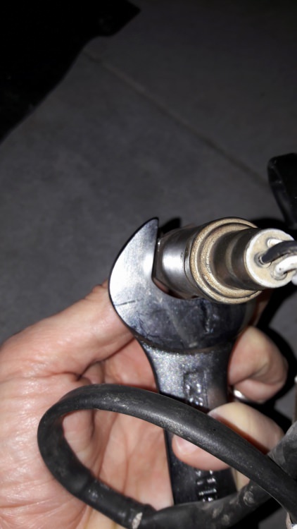

Posté(e) le 12 février 20178 a comment_834779 suure la mienne j'ai utilisé celle-ci, c'est possible qu'il y ai du 23 sur 3.2l... Le principal c'est de pouvoir les démonter...
Posté(e) le 12 février 20178 a comment_834810 Mdr ! L'essentiel c'est d'y arriver, pour moi la 23 passait tout juste Ne pas oublier de bien detordre les câbles en vissant les sondes. Pour les connecteurs pas de risque de se tromper il est marqué A et B sur les sondes (en petit il est vrai ) et sur les connecteurs Modifié le 12 février 20178 a par Fredovitch
