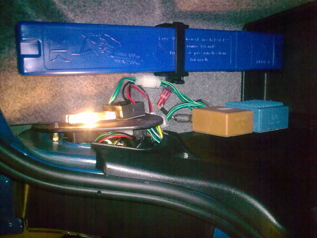

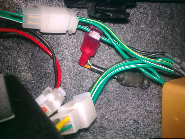

Voici deux photos que j'ai prise vite fait car il pleuver a verse... :mrgreen:
donc tu peu voir les deux cosses avec les attaches rapides..
et en dessous le porte ampoule "fond de compteur de moto"..donc aucun risque les ampoules chauff pas.. :mrgreen:
et le must, plus aucuns codes DEFAUT
sa reste propre :mrgreen:
comment_266300
SALUT PEPITO TU TE REPREND SUR QIELLE FILE POUR ENLEVER LE DEFAUT
-un fil noir "la masse"
-un "+" apres allumages des feux arriere..
sa ma pris 10 minutes le temps de sonder avec ma lampe testeur et de faire le branchement..
maintenent je suis tranquille, plus de voyant allumé au tableau de bord..
car rouler de nuit avec se fichu voyant etait assez case cou**le.. :mrgreen::mrgreen:

Re,
Voici deux photos que j'ai prise vite fait car il pleuver a verse... ;-)
et le must, plus aucuns codes défaut
sa reste propre :nickel:

S'est le T-shirt pour mon taff... :up::mrgreen:
Sur se Triathletecb vient partir de chez moi, montages des feux nikel et aucun code DEFAUT avec mon mantage..

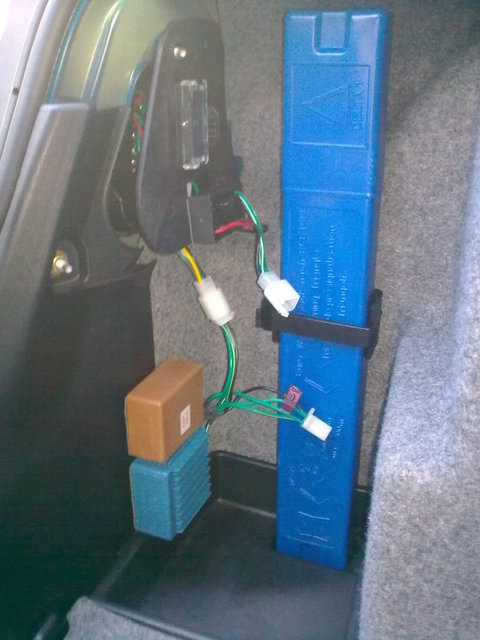

Je vous poste quelques petites photos du montage, le défaut est parti pour de bon, les feux fonctionne très bien.
J'ai remarqué un truc par contre, je ne sais pas si cela vous le fait mais quand le moteur de la voiture ne tourne pas, j'ai les feux qui scintille légèrement, cela disparait quand le moteur tourne ;):)
Le montage de Pepito ne chauffe pas du tout et il est très discret donc vraiment :-(:-?:-?

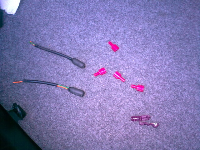

Voici les fameuses diodes de moto qui serviront de résistance:
Voici l'ensemble du matos nécessaires au montage pour ne plus avoir le défaut:

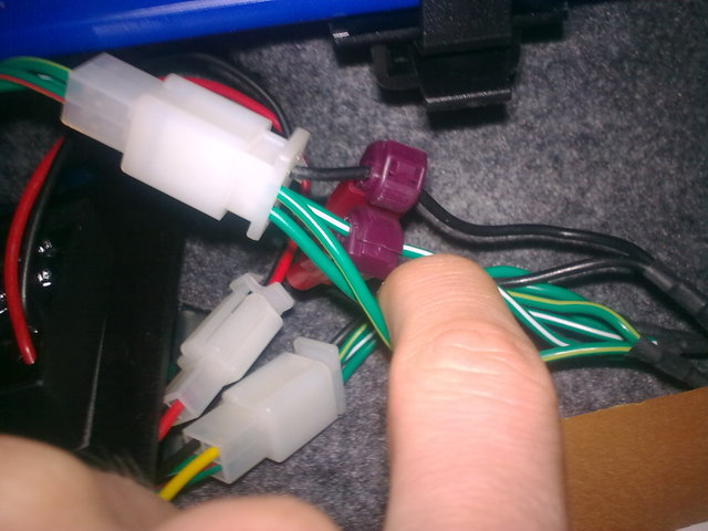

En cours de montage, on peu voir une petite "pince" prise sur le fils vert:
Voila les 2 branchements effectuer:
Le tout monté ça donne ceci:
