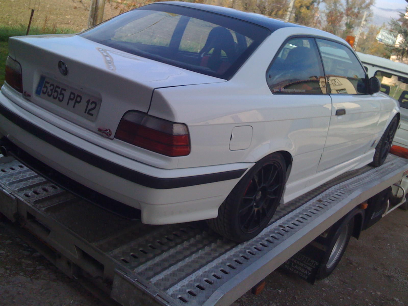

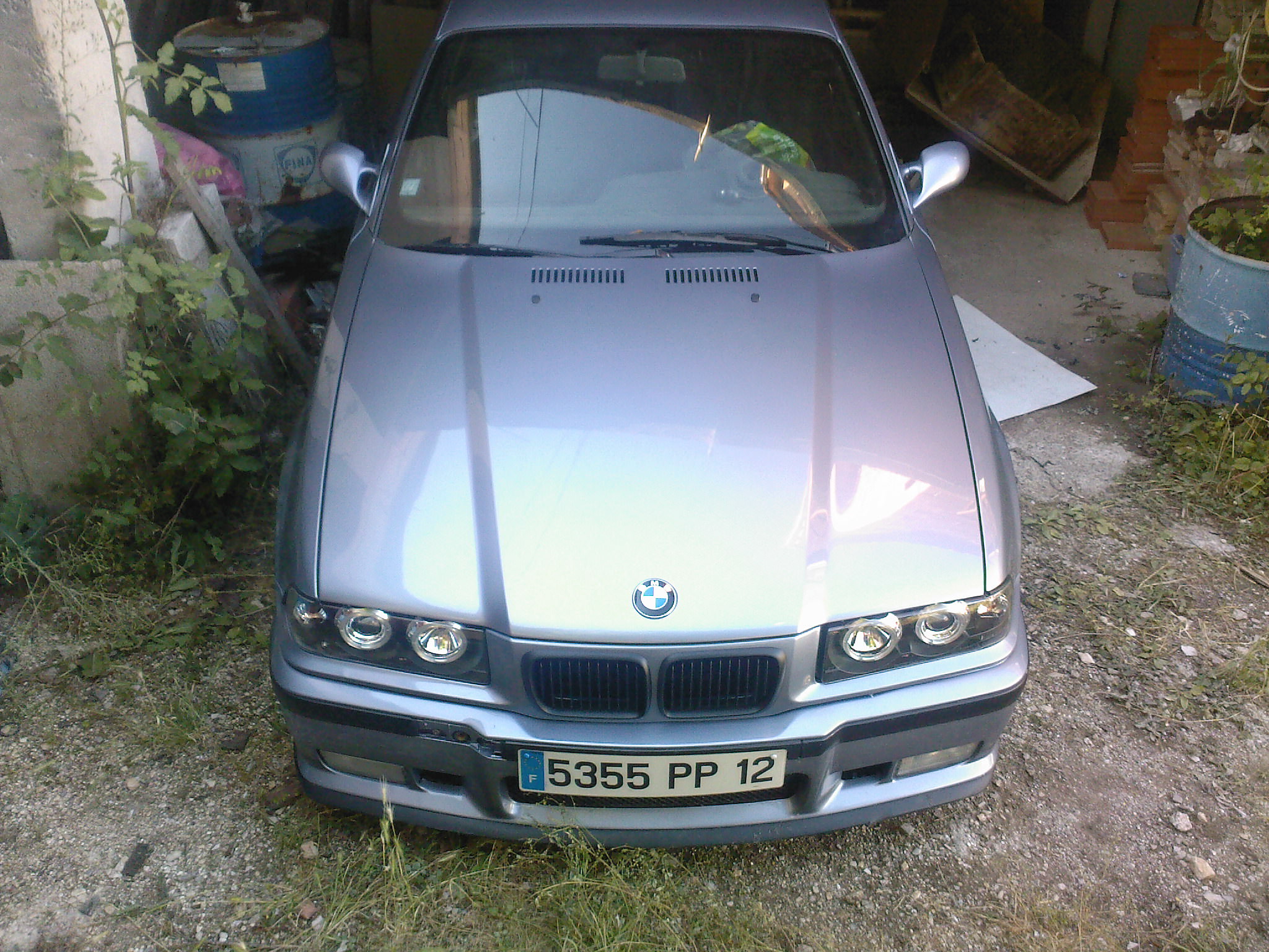

ça yé je lance mon post car je viens de finir ma voiture seulement aujourd'hui (enfin)

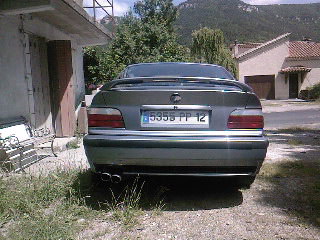

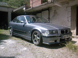

voila en photo mon E36 coupé que j'ai acheté en mai 2008
c'est une coque de 325i avec train roulant av et arr M3,moteur,boite M3,en bref,ya que la coque qui est 325i,le reste c'est du M3
a ce moment la,elle n'est pas en bonne état,la voiture a une jante voilé,les disques voilé,le pot qui se fait la mall,les roulements niké,une geometrie dans le sac,un phare cassé.
une fois linterieur cuir vendu,elle me reviens a 3900€

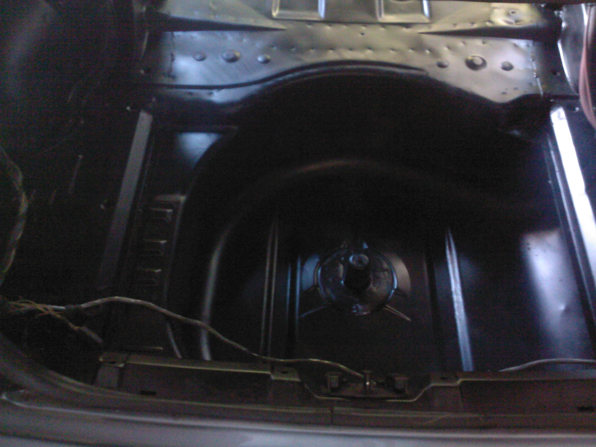

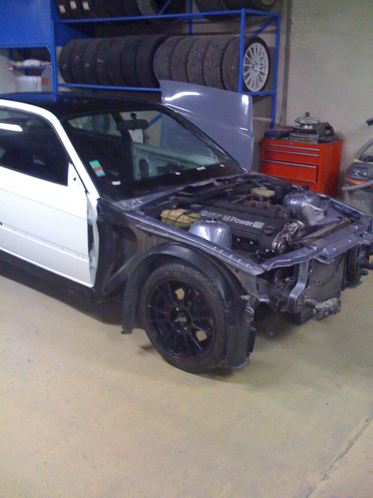

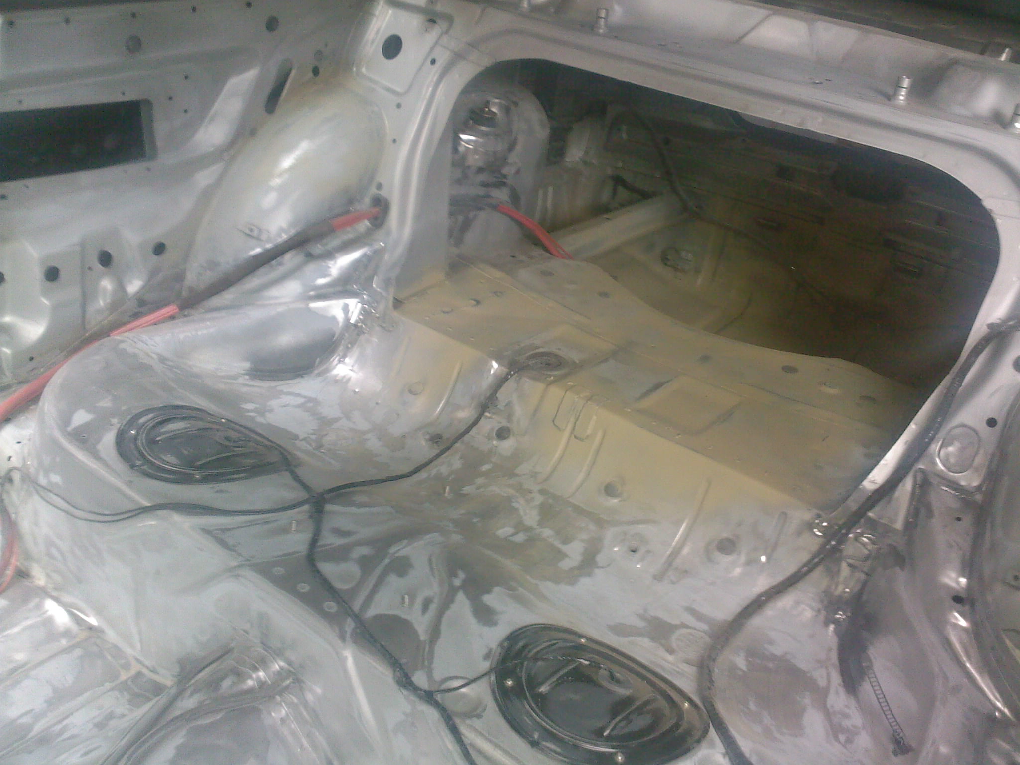

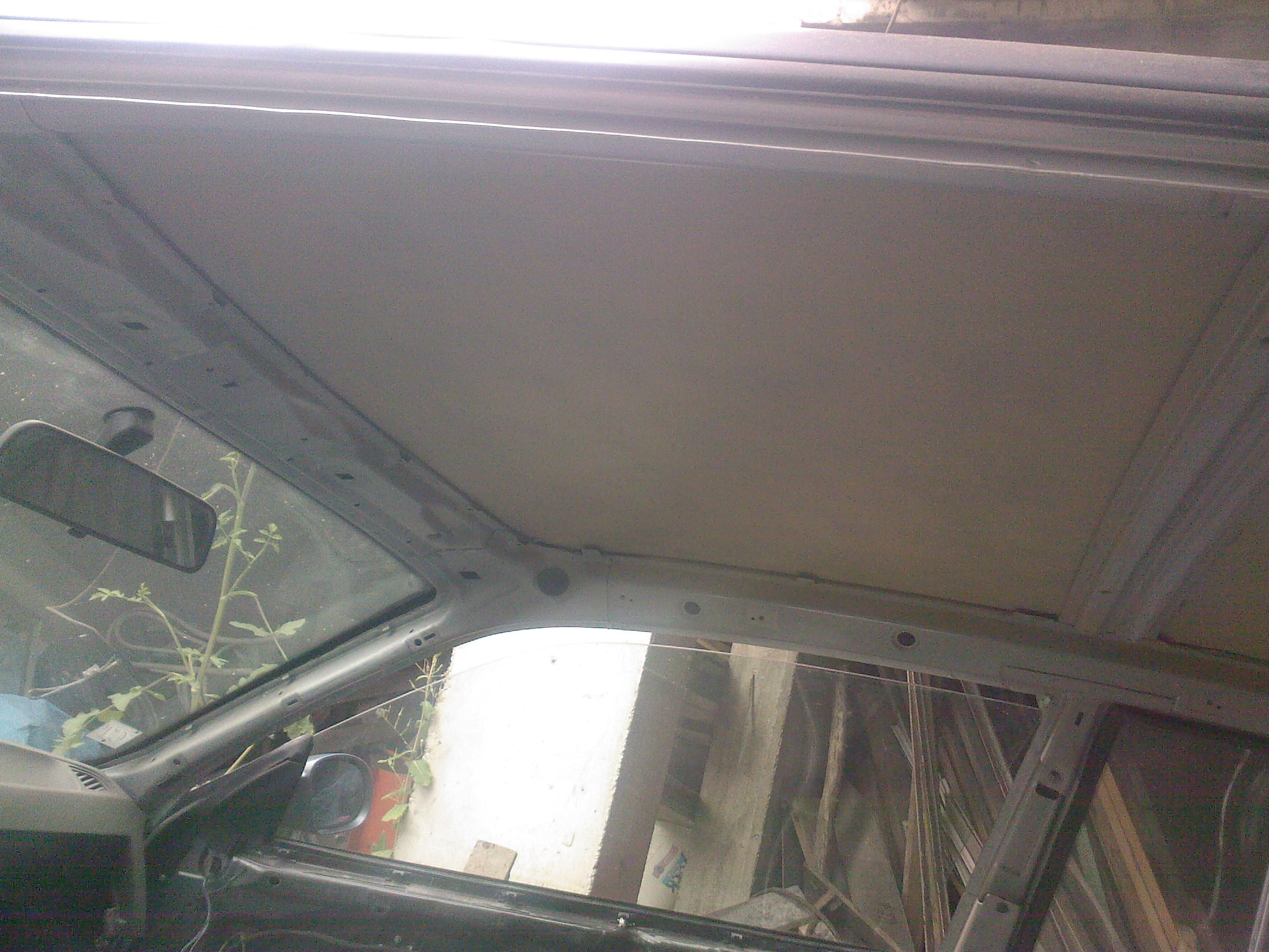

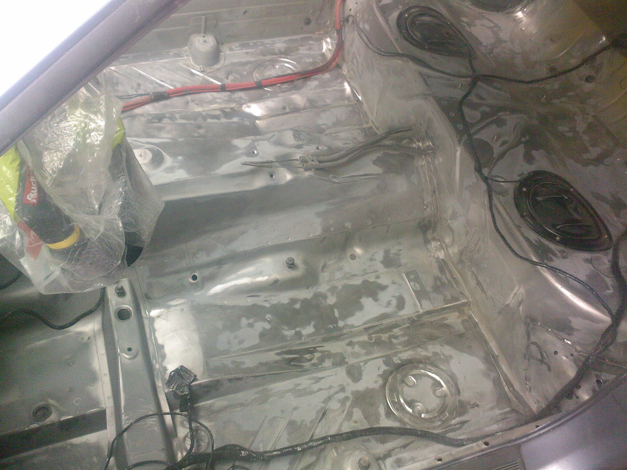

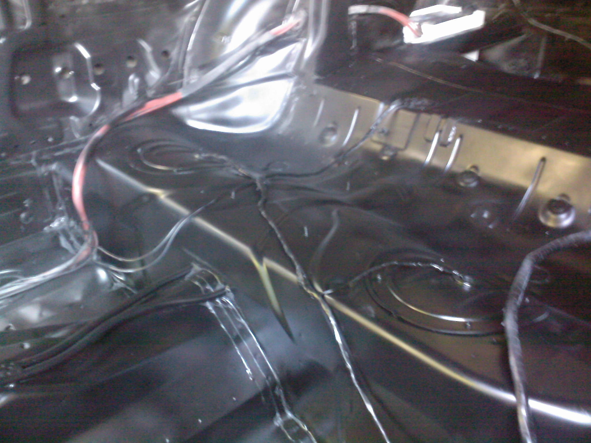

et c'est parti pour le vidage complet
deblaxonnage complet ,ponçage,la total
apres une couche d'anti rouille,on repeint tout en noir mat

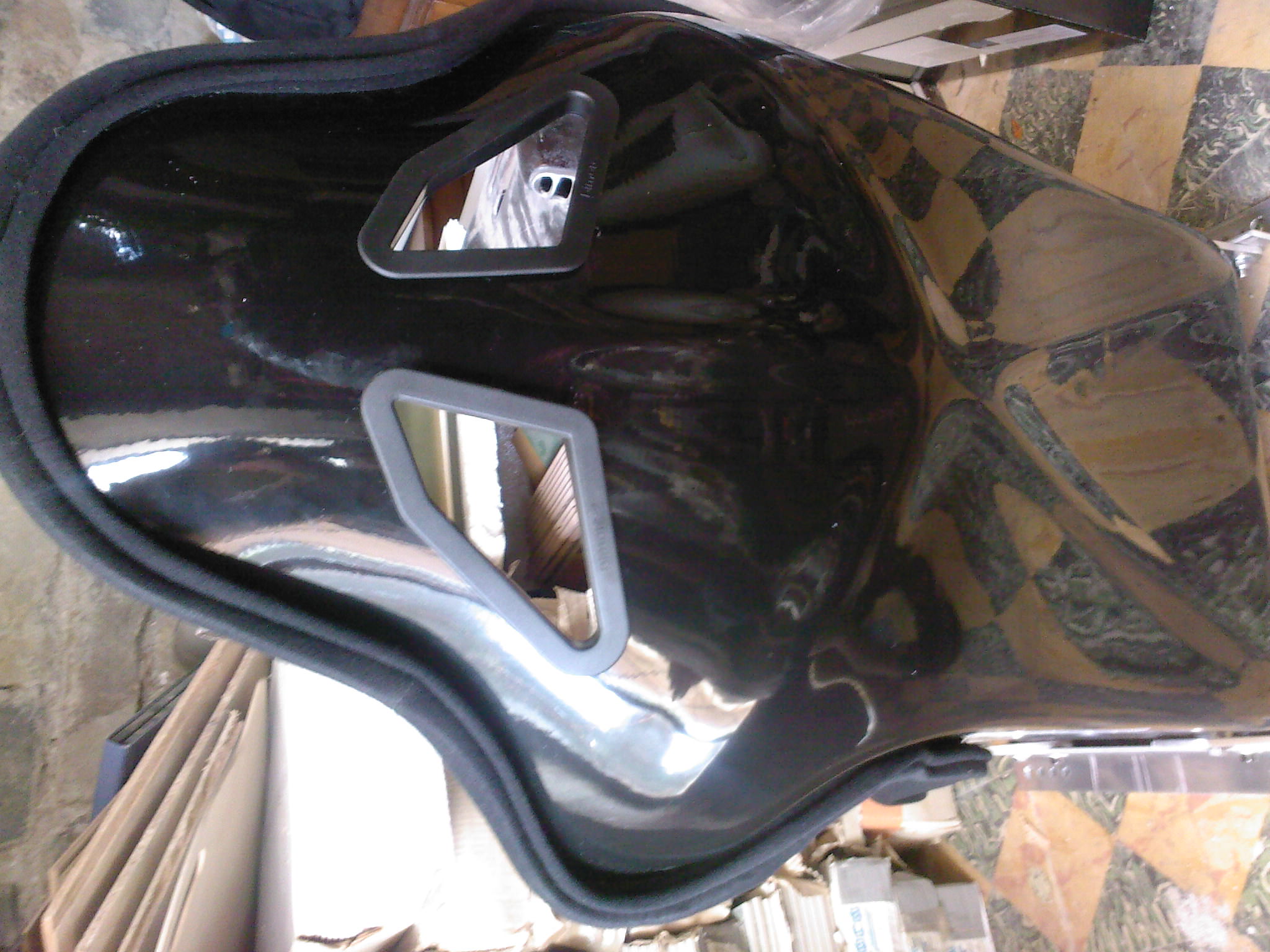

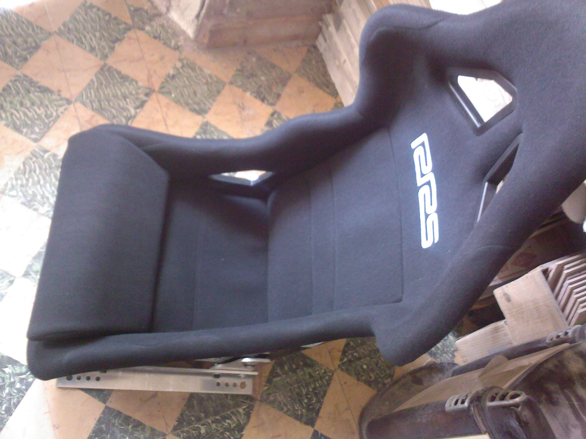

la suite sera tout simplement de choisir des baquets
pour ça je vais opter pour des RRS

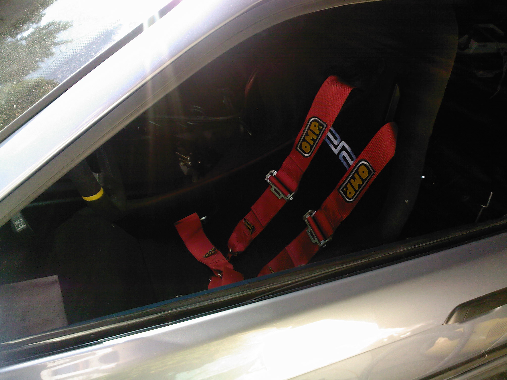

comment_265970
pour les harnais ça sera des OMP que j'avais dans mon ancienne E30

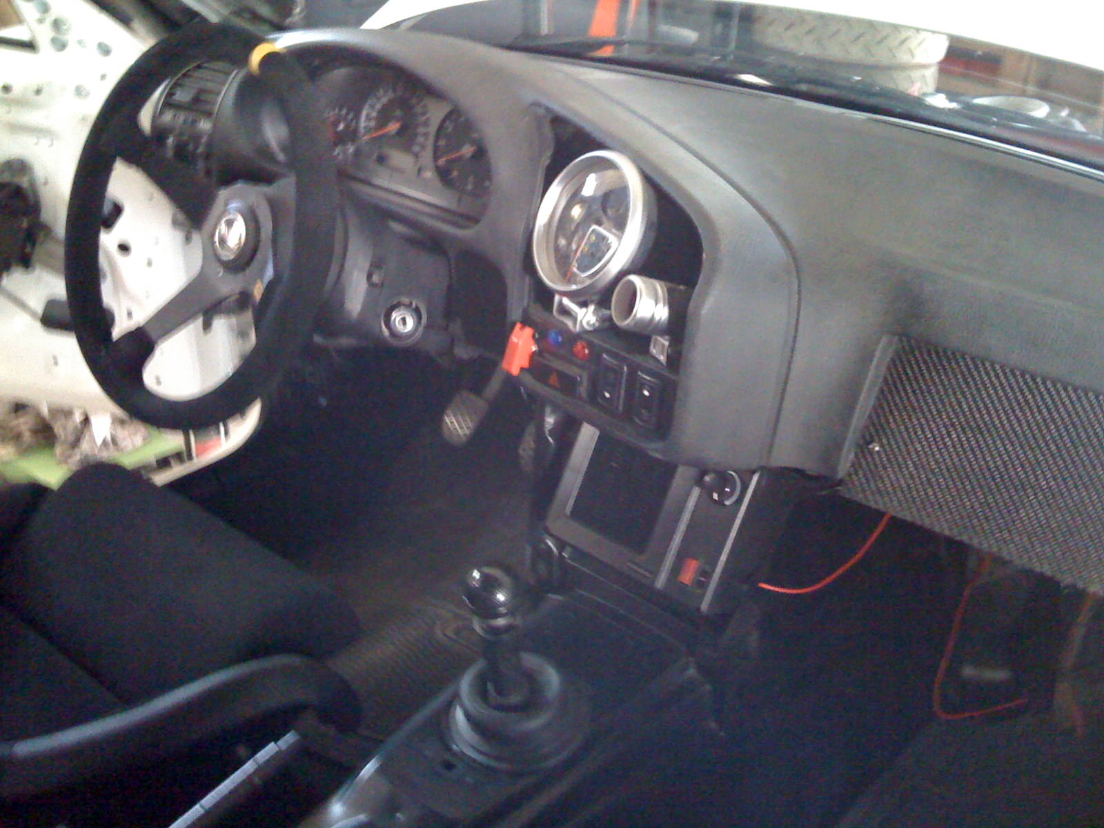

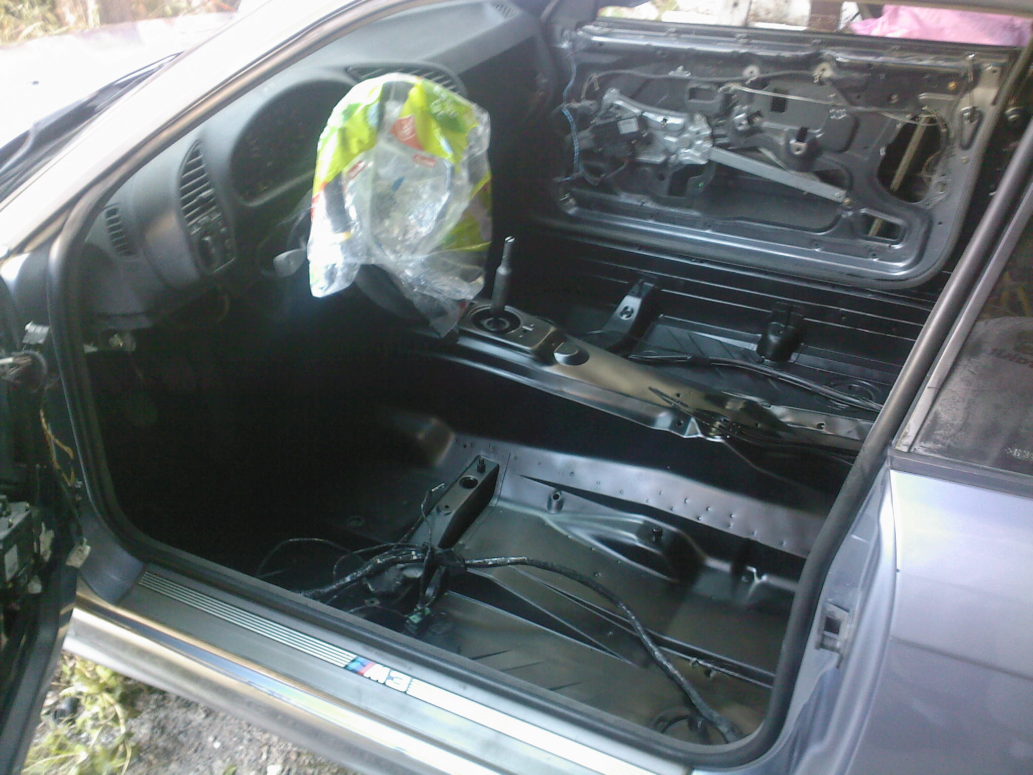

toujours pour l'interieur,jai remplacé le volant d'origine par un sparco en peau retourné,un pomeau look carbone
qu'on ma donné,déplacé les commande de leve vitre + warning a la place du poste,ajouté un compte tour avec
mano et son shift ligt
j'ai vité la climatisation,son compresseur d'air ,le bloc chauffage.
Il est remplacé par un petit chauffage electrique pas super efficace,mais bon on sen fou,je l'utilise que pour le loisir
quand il fais beau
au niveau du tableau de bord,j'ai suprimé la boite a gants et remplacé celle ci par une plaque carbone
pour les plancher,jai encore rien fais.J'ai mis de simple tapis en caoutchoux .je pense par la suite en faire en alu

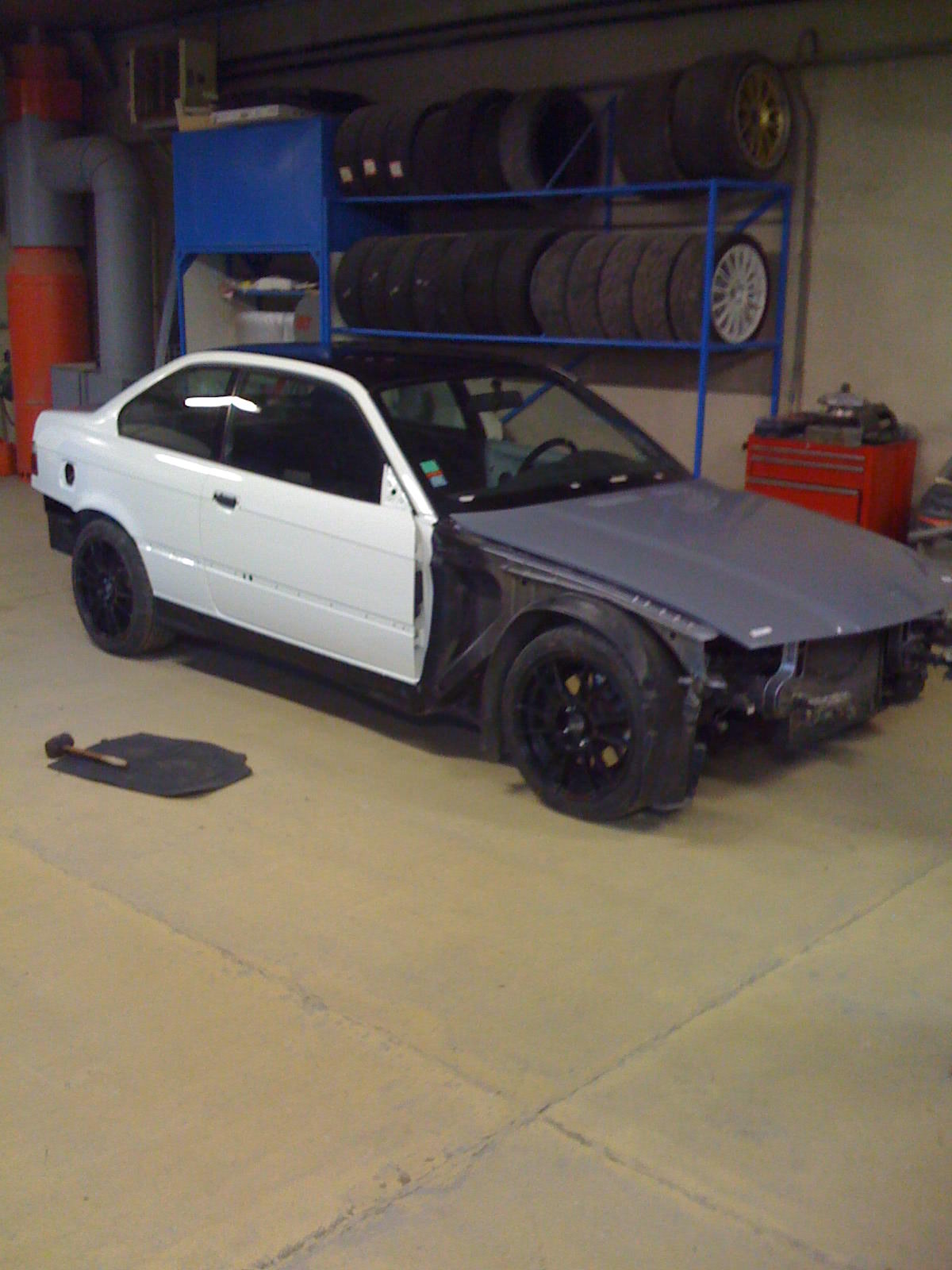

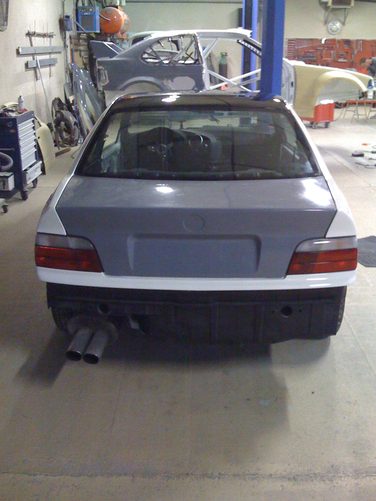

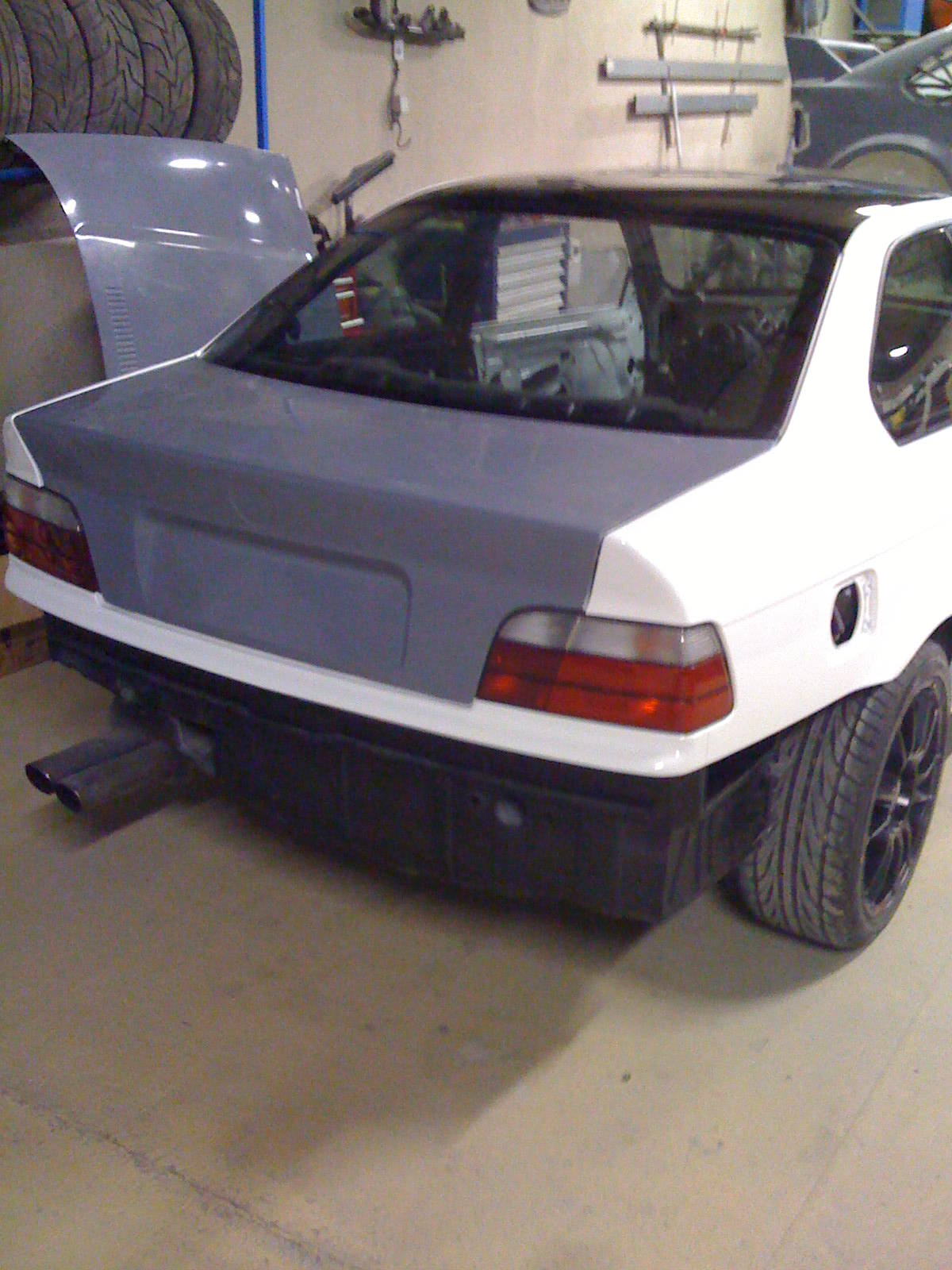

la suite va etre tout simplement le passage a la carrosserie
on est en decembre 2008
je vais choisir de la faire toute blanche avec le toit noir brillant

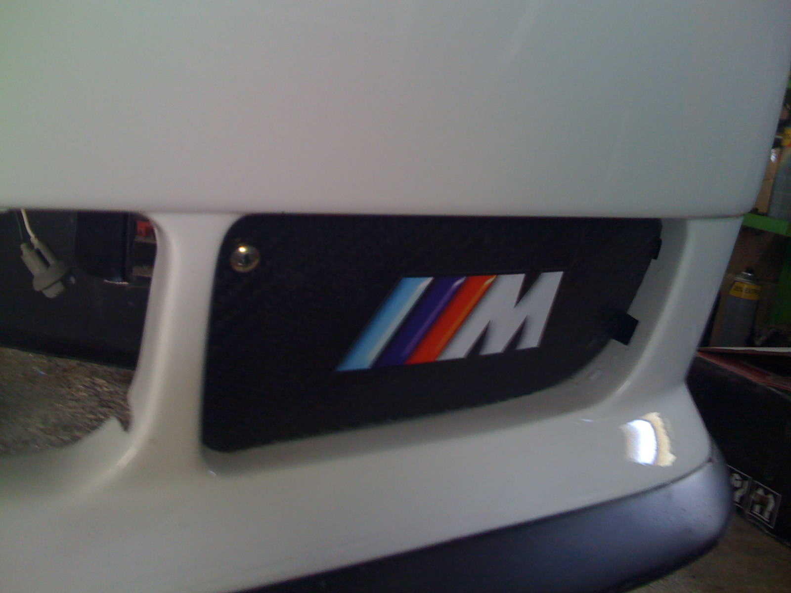

les parchoc av et arr vont etre alléger au maximun
je vais suprimer les anti brouillard par des caches carbone maison
le capot et la malle en fibre seront commandé chez mc racing,les attaches chez GT2I
les ailes fabriqué par mon carossier
les portes alu acheté d'occasion seront aussi allégé au maximun
les baguette seront remplacé par des baguettes plus discrette

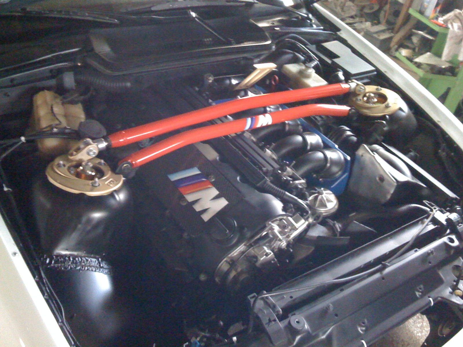

jen profiterais pour repeindre mon compartiment moteur en noir mat

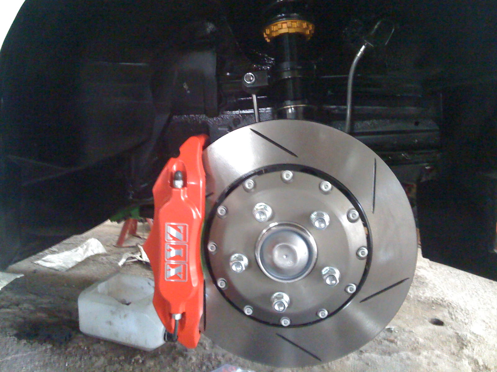

comment_265988
la suite arrive,tinkiet!!!!!
de janvier a juin 2009 je vais pas touché a la E36
je vais même la mettre en vente ,mais la raison reviens au galop et je continue l'aventure

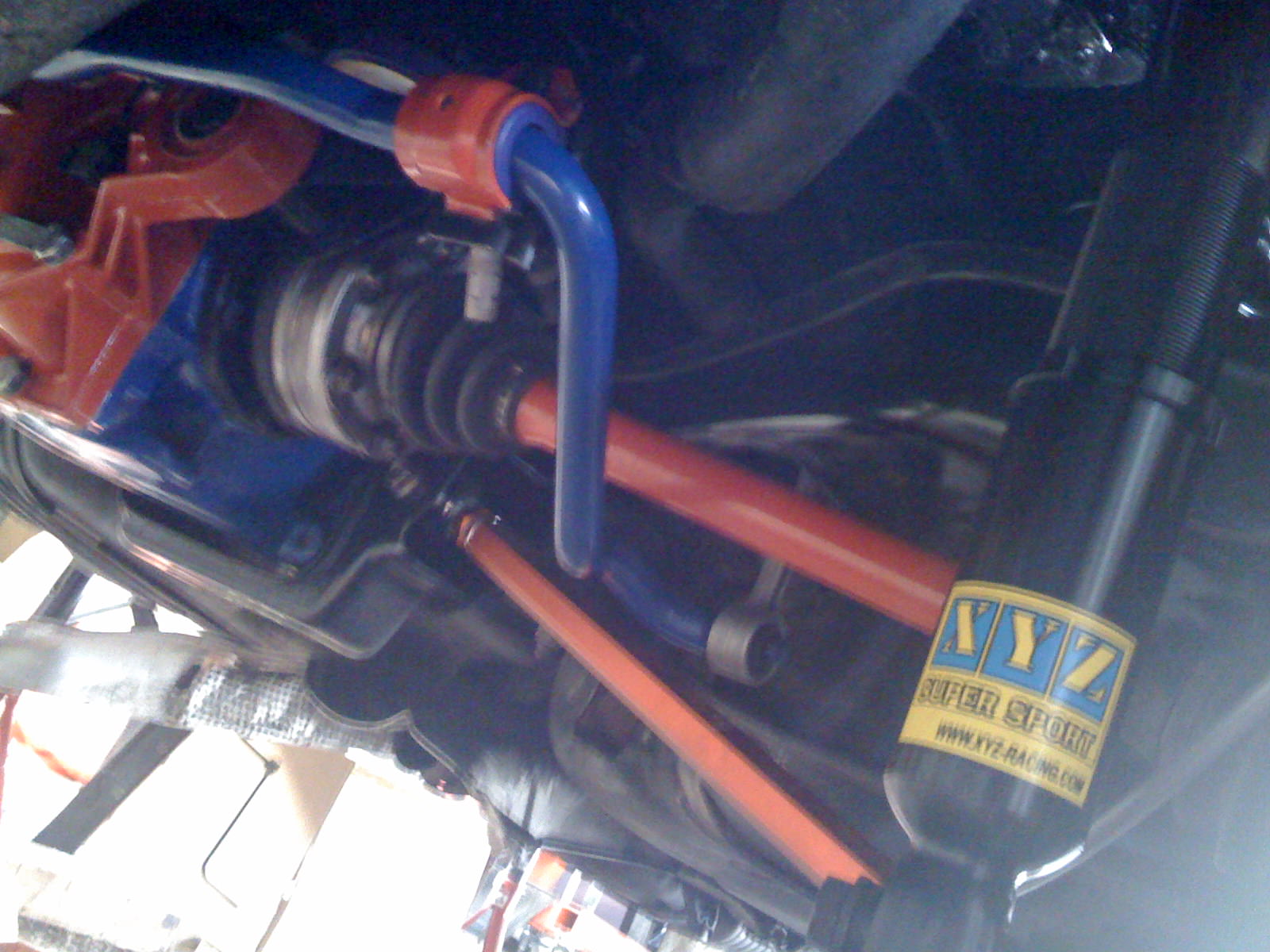

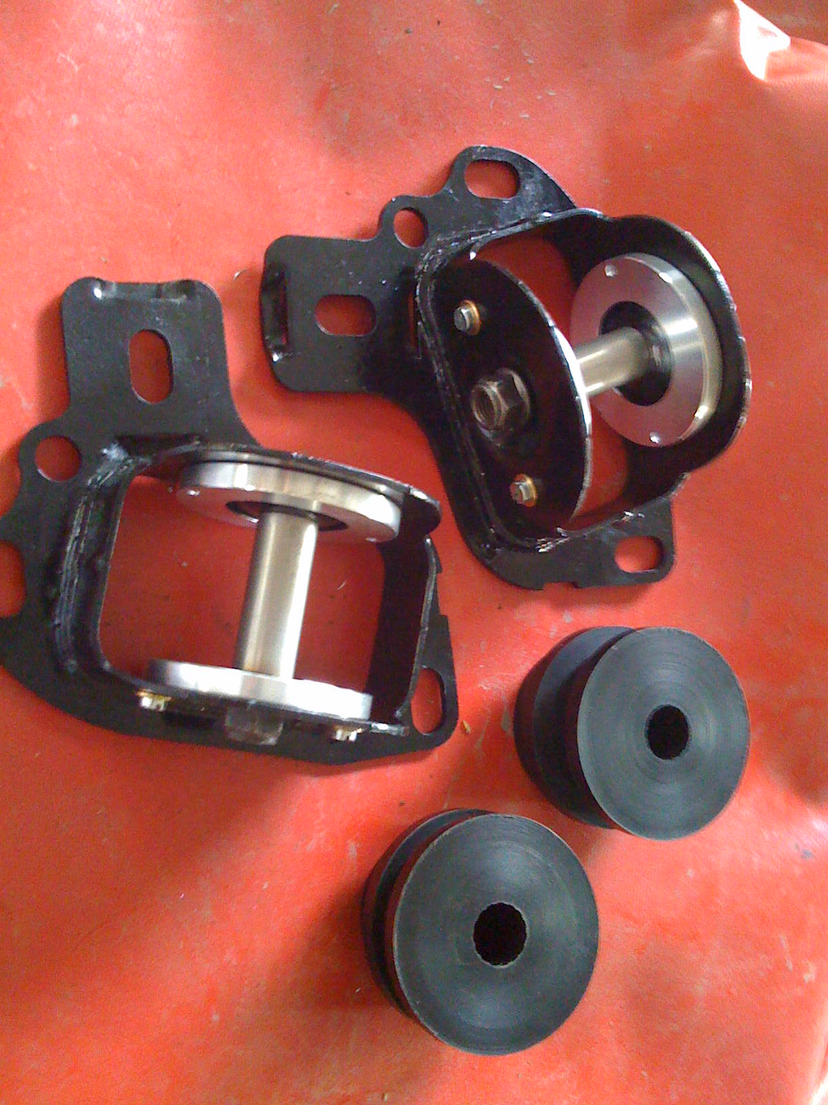

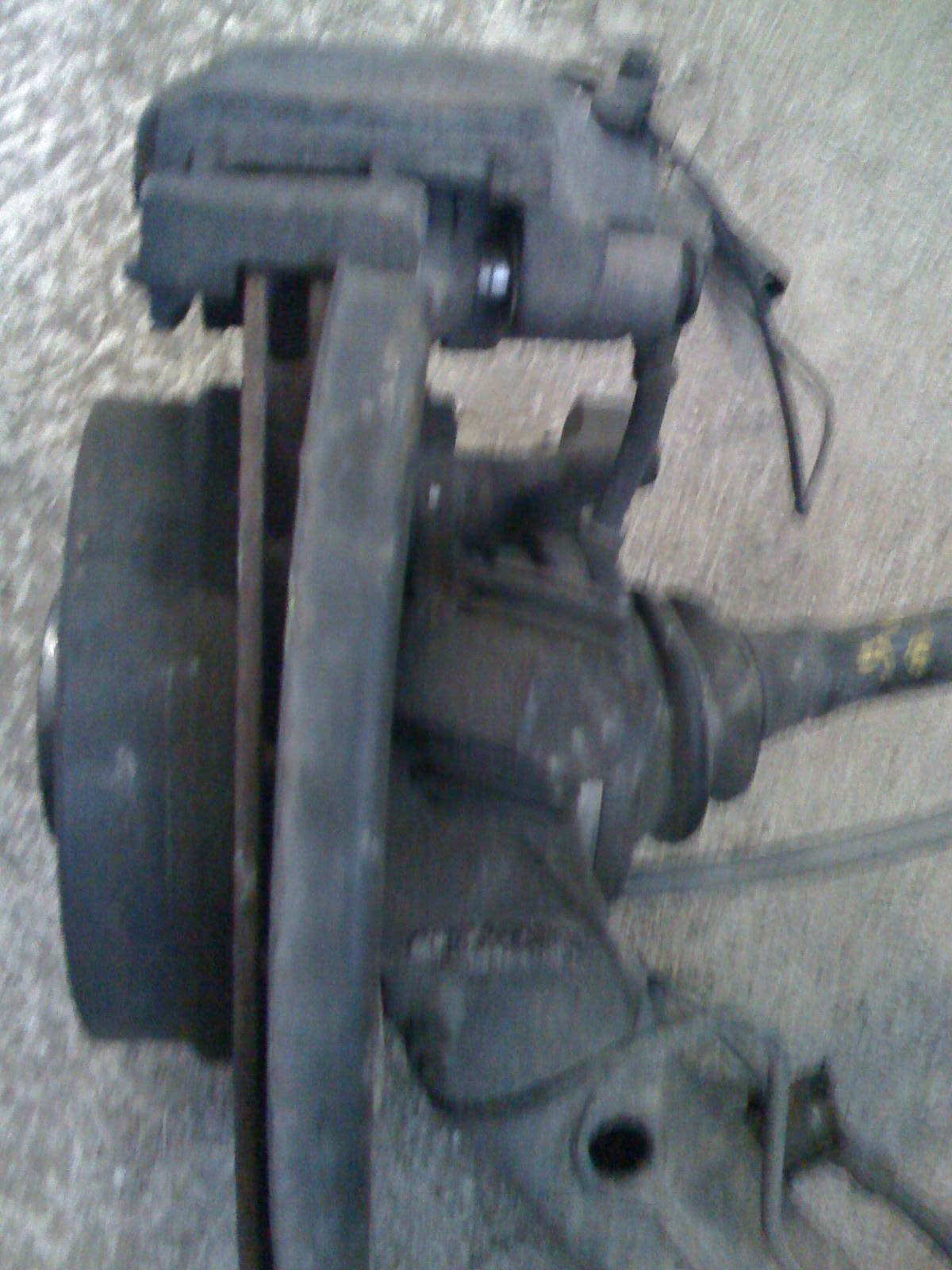

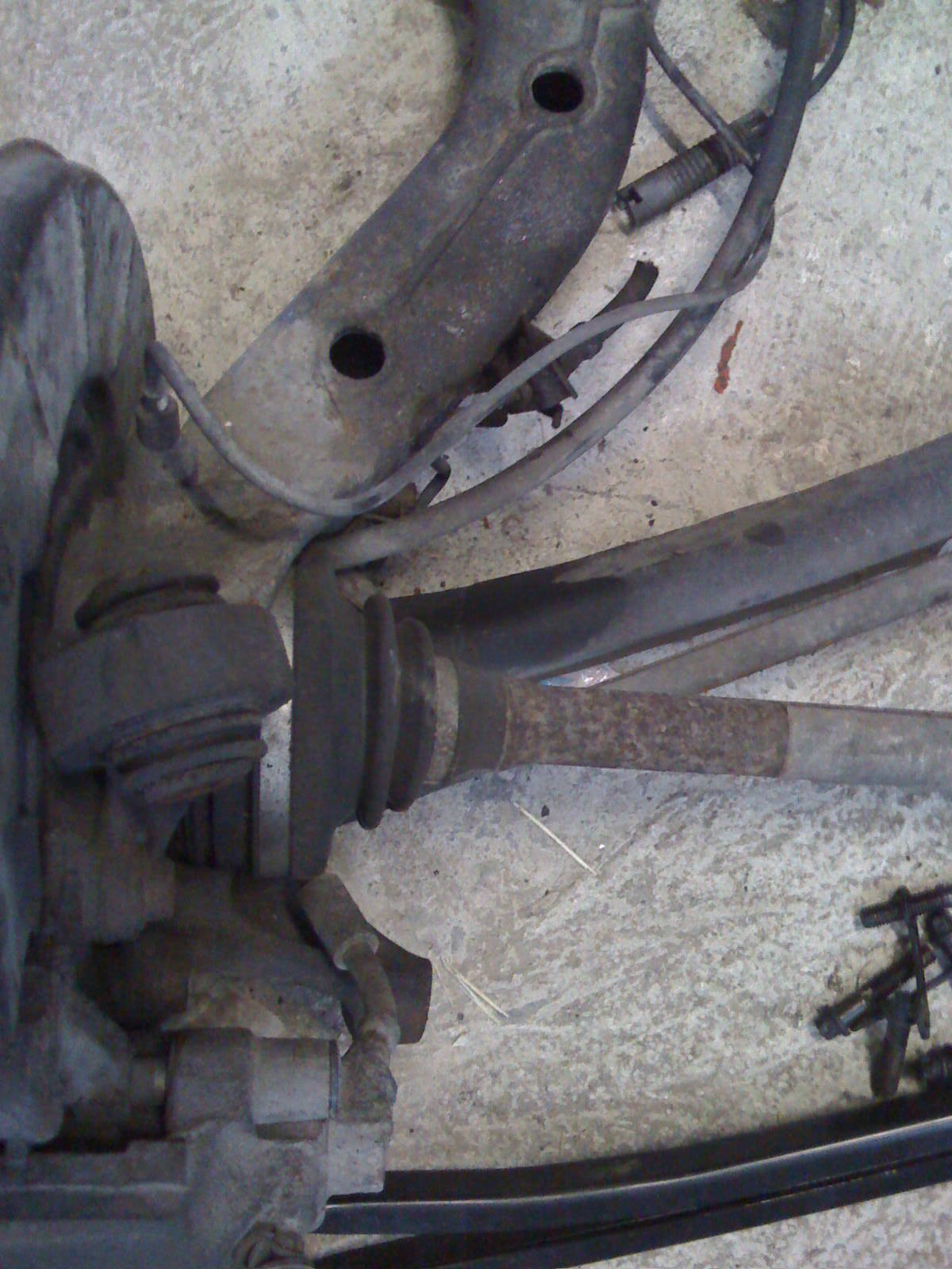

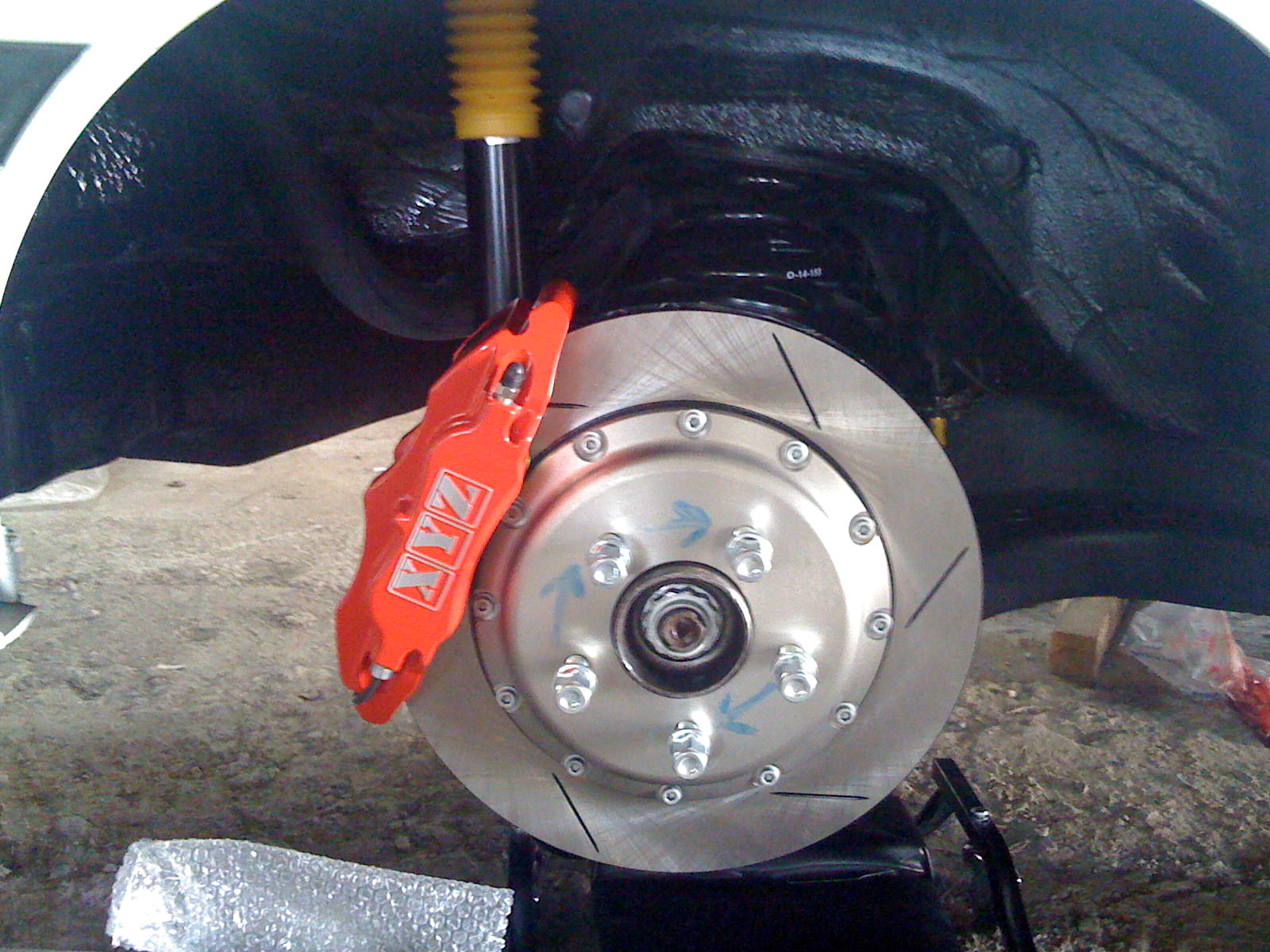

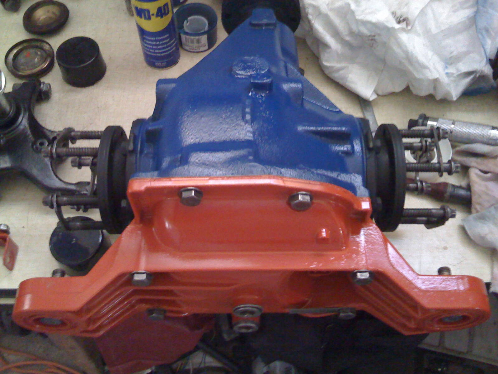

je vais m'attaquer a la restauration du châssis
au programme
kit gros freins avant xyz
kit gros freins arr xyz

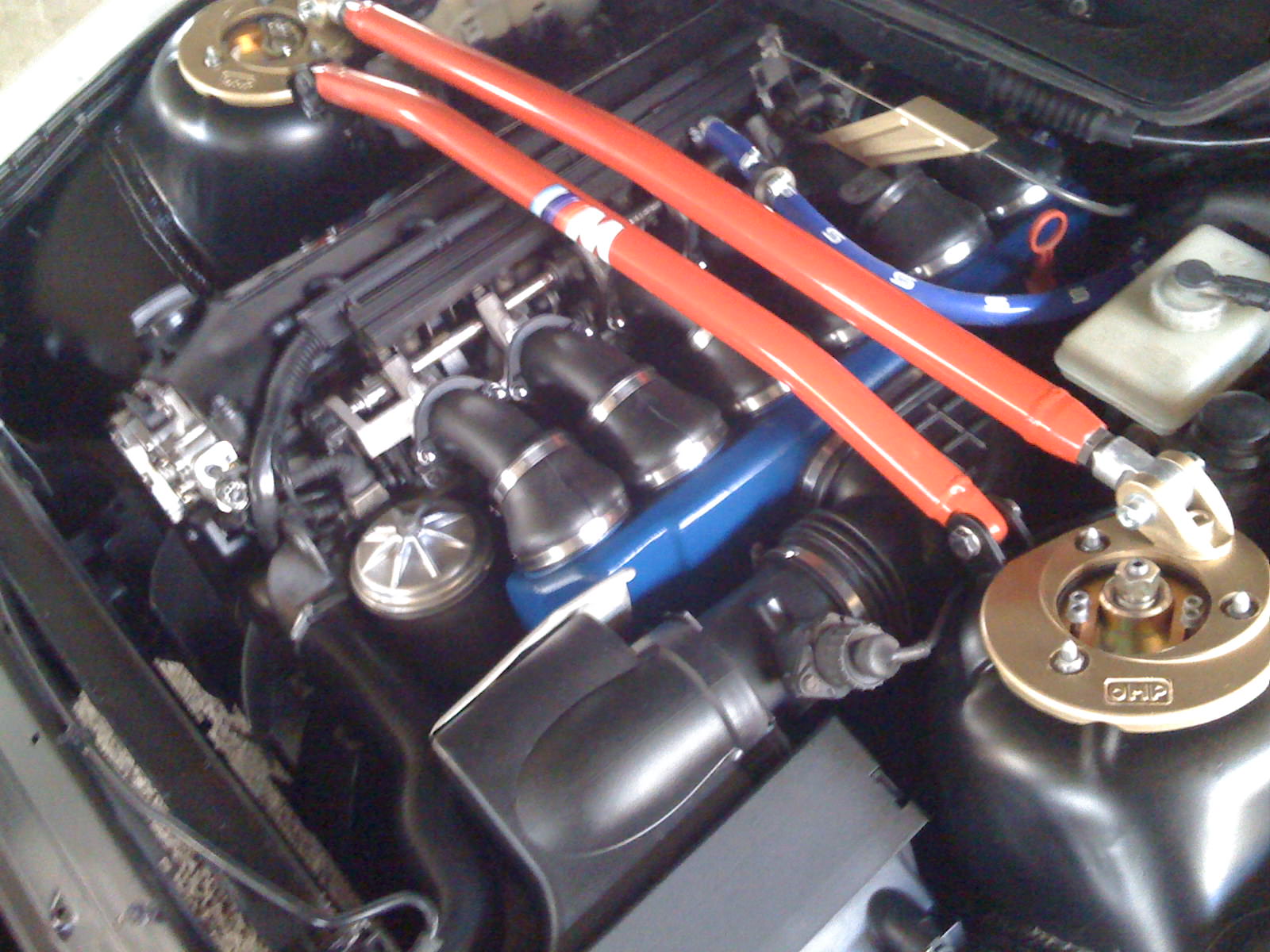

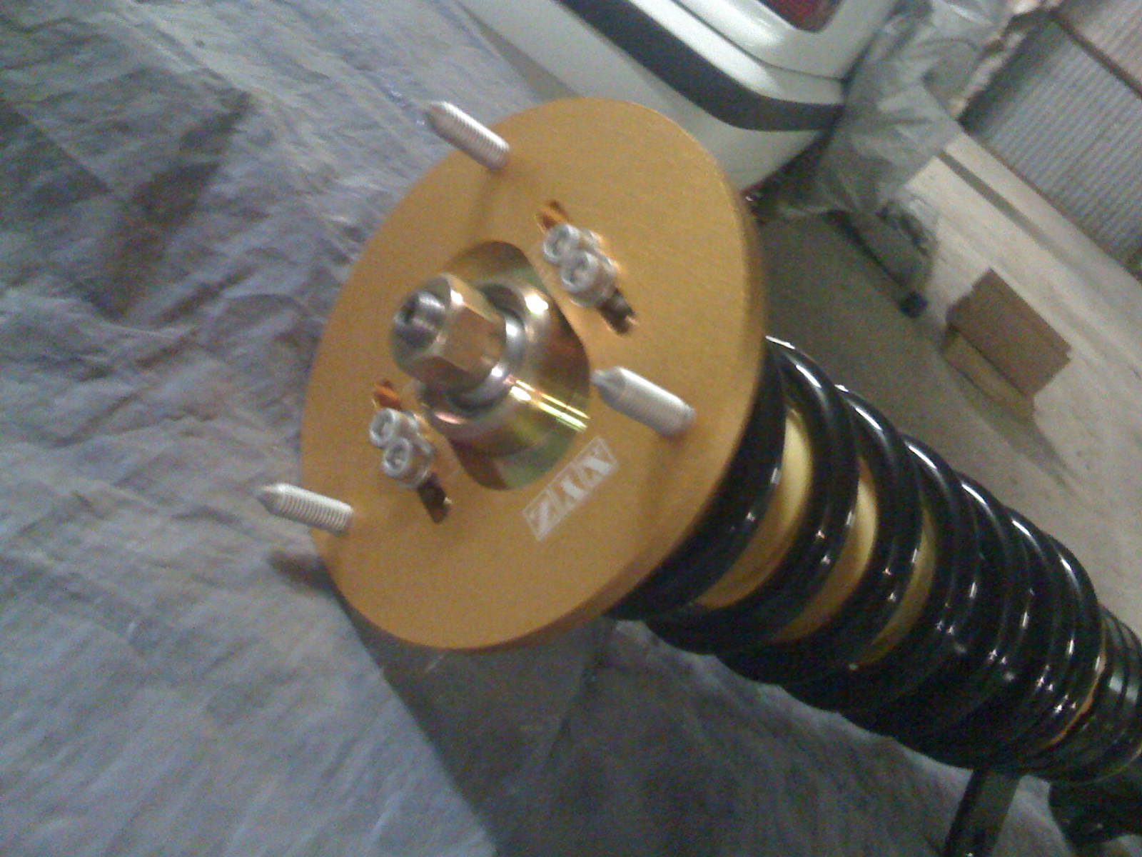

combiné fileté xyz

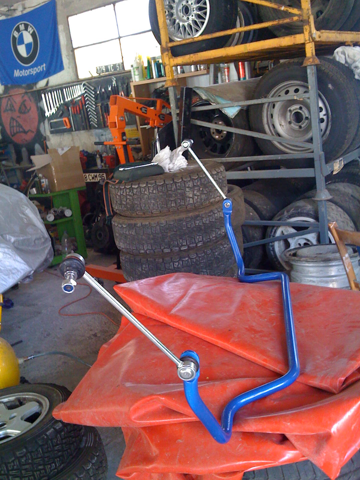

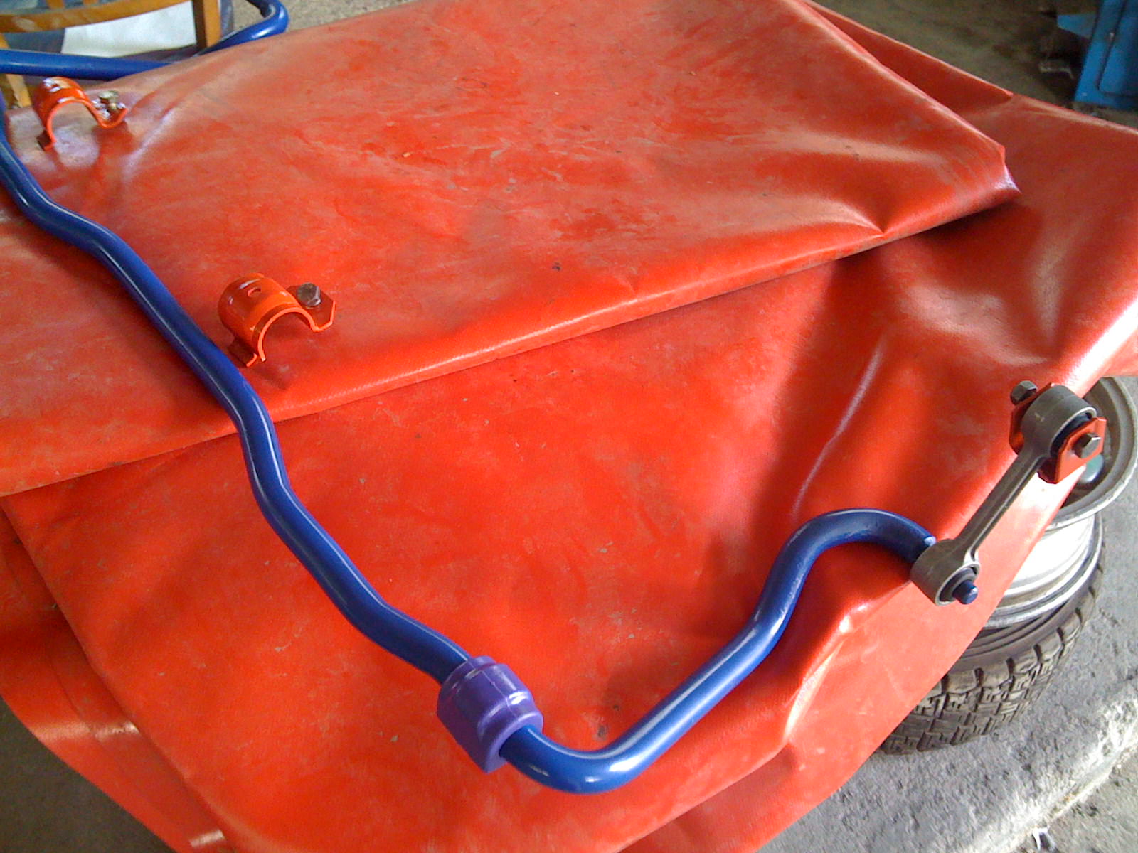

barre av soudé + barre av omp bouloné
barre arr soudé + barre arr bouloné

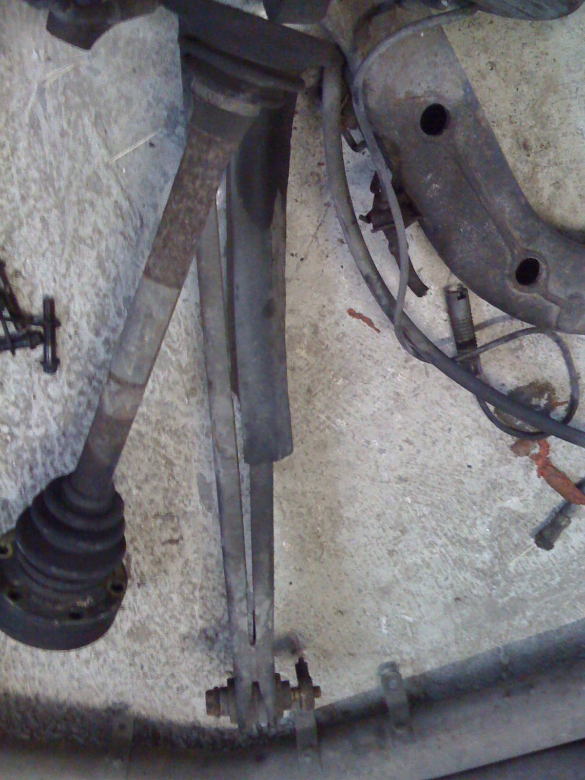

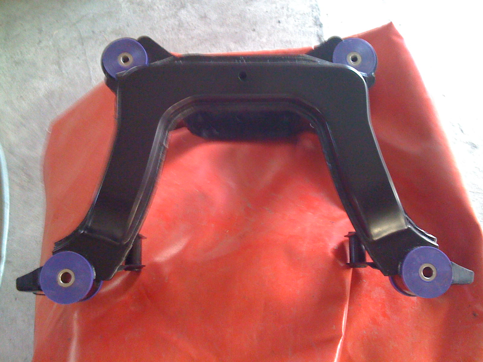

silentbloc powerfleck sur le train arr et les bar stab

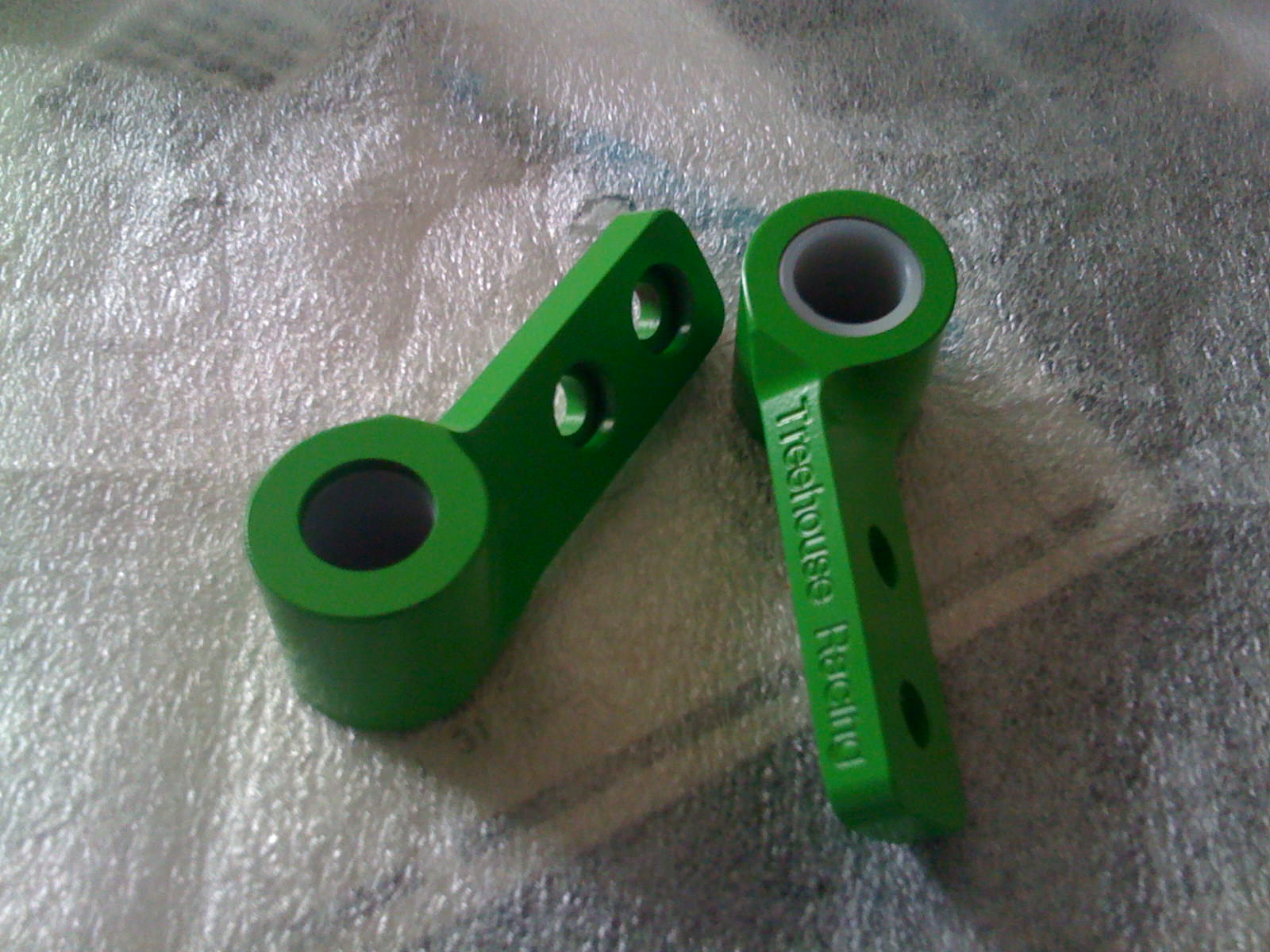

tree house racing
renfort bras arriere
changement des biellette de bar stab av et arr
des triangles tous neuf

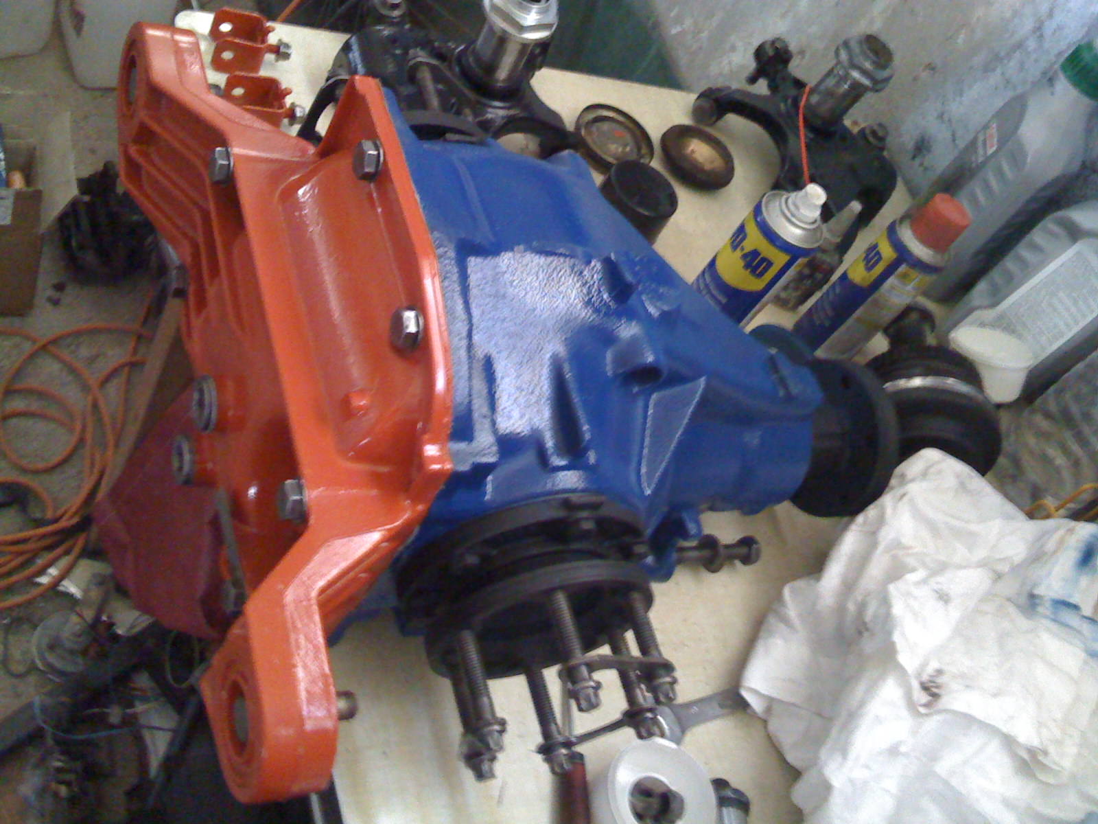

petite renovation de mes bar stab
changement des 4 roulements de roue av et arr
et un pont court de 3.91
avant
comment_266008

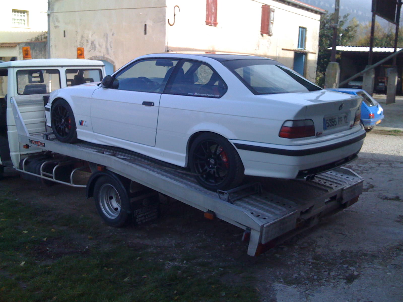

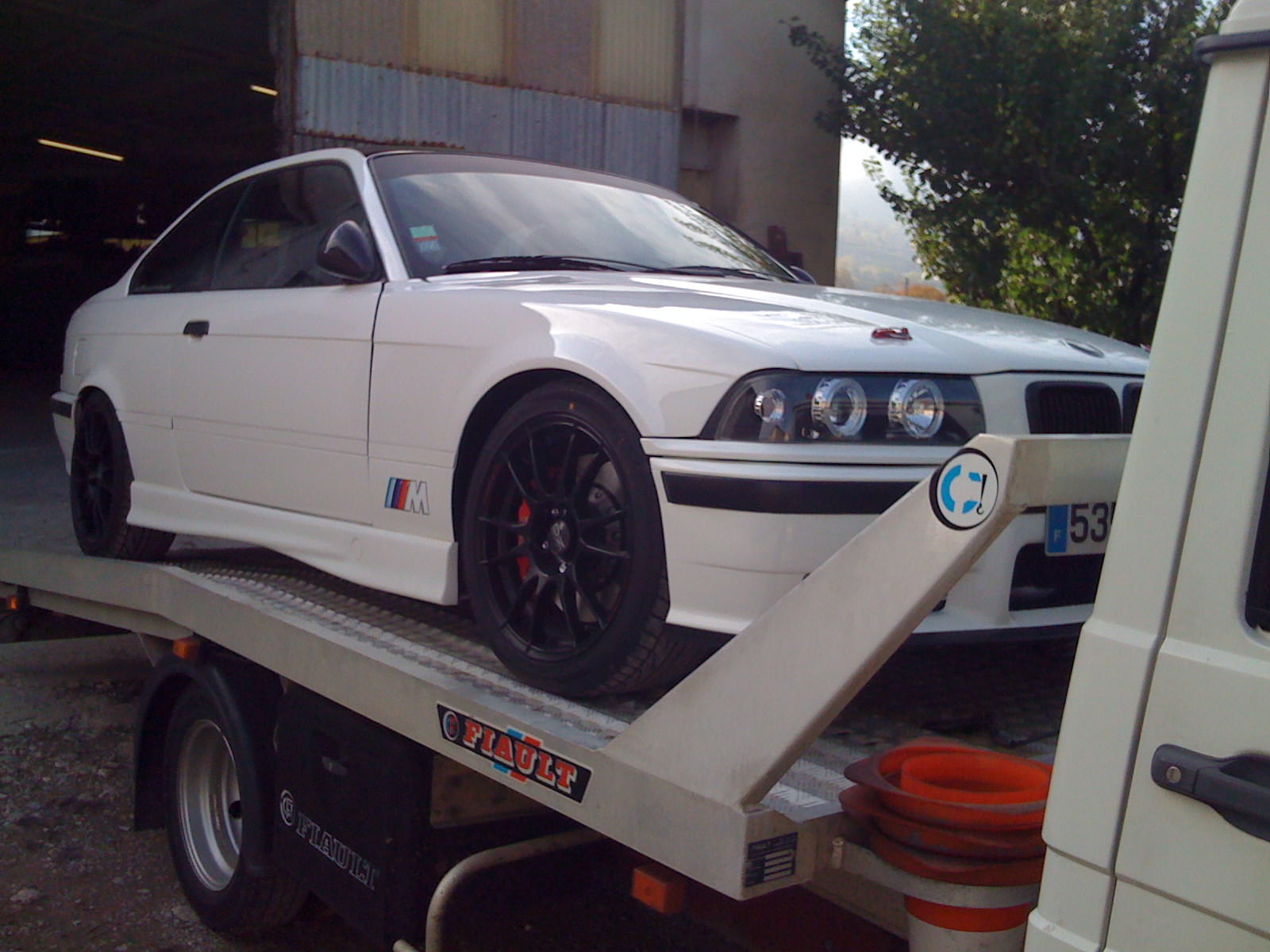

nous sommes maintenant au mois de decembre
je viens tout juste de la finir
quelques truc a ameliorer,mais je peut commencer a rouler avec
je prevois un arceau 6 Points et quelques petit truc en plus
je viens de faire la geometrie et faire les premier essaie
ya pas,ça envoie du lourd.on sent que la caisse est méga legere
le pont court,que du bonheur.ça na plus rien avoir avec lorigine .....
je vous ferais part plus en details de mes sensations et jessairai de faire des mesures pour voir combien jai gagné
entre le poids de la voiture,le pont court,lefficacité du châssis et du freinage
