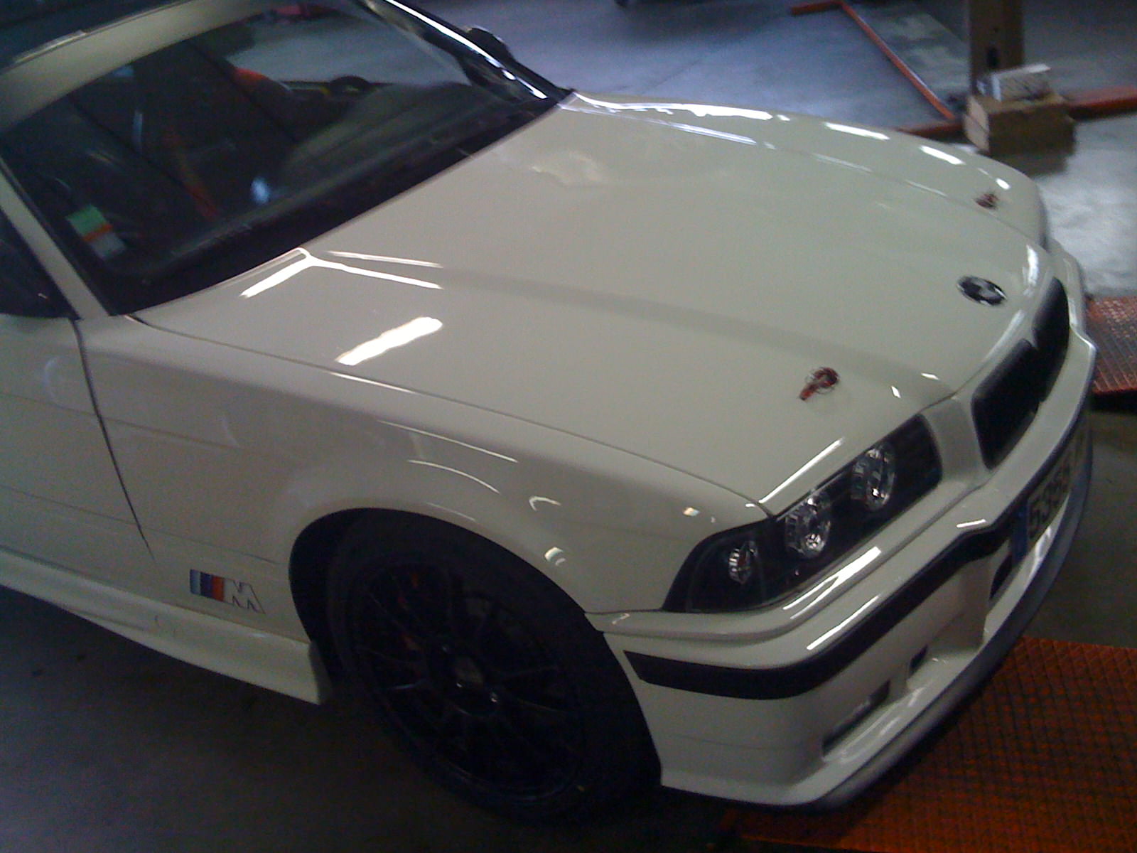

2 petite photos supplémentaires
Aller juste une critique négative pour moi
les phares monoblocs TiOUNing :mrgreen: :mrgreen: :mrgreen::lol::lol:
les phares monoblocs TiOUNing :P:o:x:o:x
Pinaise, je me sens moins seul d'un coup ! Je pensais être le seul à balancer une remarque négative !
Bon ca n'enlève en rien la qualité de la prépa ! Franchement ta voiture est magnifique ! :-?
franchement tres beau projet!!!un mot a dire respect
:o:x:o:x:ptdr:
:P mon ancien pont court bien repeint en biton :-? superbe ta voiture.

Elle est superbe, mais les feux avants dénotent par rapport au reste qui fait pur jus compétition.
Reste plus qu'à poser quelsques autocollants et un numéro et direction la piste pour les qualifs :-?
Bien vu la peinture noire du compartiment moteur.

pour ce qui est des phares j'avoue que je les aime sans plus,ça fé tuning
j'aurais preferé des phares style origine mais bien noir.Le soucis c'est que le prix n'est
pas le même.Si vous avez un plan sinon pour men avoir,je suis preneur
