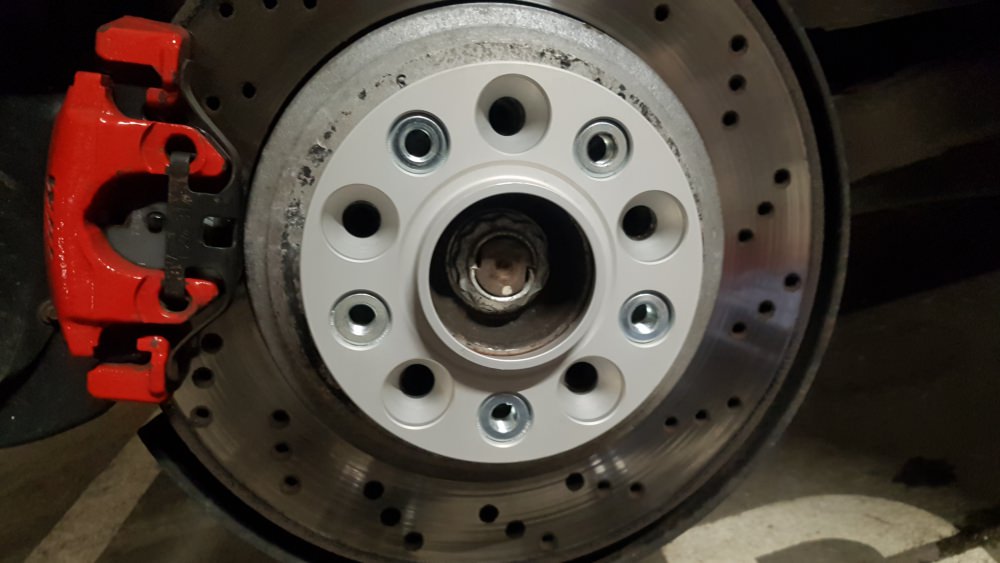

Quelqu'un m'explique pourquoi je ne peux pas mettre mes cales sur mon m3 E46 ?? :(
Je voulais mettre du 20 mm voir 25mm car ils sont beaucoup trop à l'intérieur et sa fait pitié
j'ai donc monter des cales eibach avec double visserie et rien à faire on entend au bruit
que c'est mauvais pour la voiture.
J'ai pourtant mis les vis qu'ils donnent dans les gros trous sur l'ax et les vis d'origines
sur les jantes --> au cales (trou avec pas de vis)... Est-ce que j'aurais du faire l'inverse ? (Pas logique mais ...)
Sa m'énerve j'ai perdu un temps fou, abimé un peu la peinture à force d'enlever et remettre les jantes.
Mon garagiste comprend pas pourquoi sa fonctionne pas... mon frère comprend pas non plus et moi non plus je comprends pas !
(Sans élargisseur de voie)
(Avec élargisseur de voie)
20170224_201822_thumb_jpg_6022cd19ca90438036544e2d66e1894b.jpg.60bd4238472e304307169d79ce1f81b8.jpg
étape 1 :
mettre l'élargisseur sur la roue , visser une ou plusieurs vis  pour les solidariser et voir si les vis dépassent ou pas de la face d'appui de l'élargisseur qui portera sur le moyeu de l'auto ...
étape 2 :
présenter une vis de fixation de l'élagisseur sur celui-ci , mesure le dépassement au dos de l'élargisseur .
presenter une vis oem dans la jante , de la même manière mesurer la longueur de filetage qui dépasse ...
verdict 1 suite à l'etape 1 :
les vis dépassent cqfd l'elargisseur ne porte pas correctement sur le moyeu , ou la jante ne porte pas correctement sur l'elargisseur
verdict 2 suite à l’étape 2 :
les vis oem offrent un dépassement inférieur à celle de fixation de l'élargisseur , cqfd celles fournies avec l'élargisseur frottent sur le système de frein à main
j'essaye de comprendre mais je comprends pas.. désolé cqfd?
et il me semble verdict 1 = Ko
et verdict 2 = ko aussi..
que faire pour que se soit OK
cqfd = ce qu'il faut dire/en deduire
ko vers ok = meuler le bout des vis ... ou changer de vis
Oook je comprends...
donc tout vient des vis quoi... aucune autre explication
sans être aussi affirmatif , je dirais que ma procédure , va te permettre déjà d’éliminer les causes possible de problèmes :nickel8:
