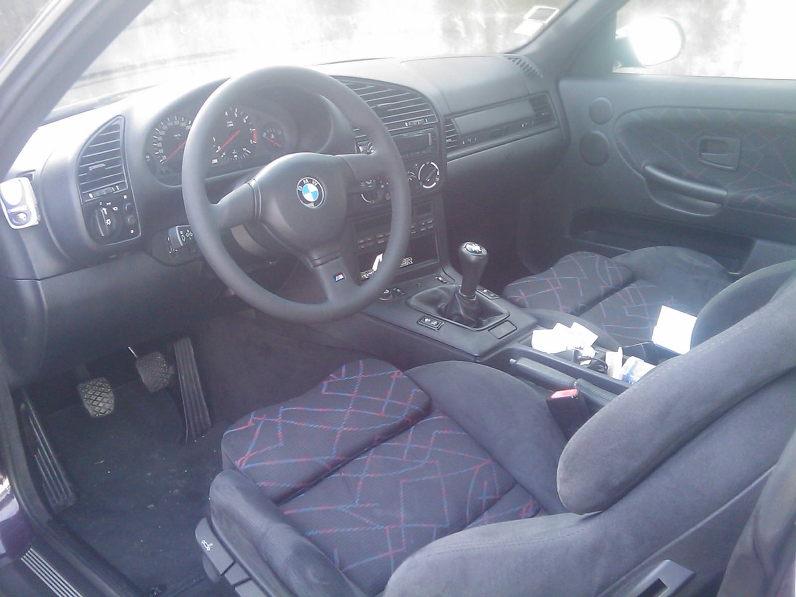

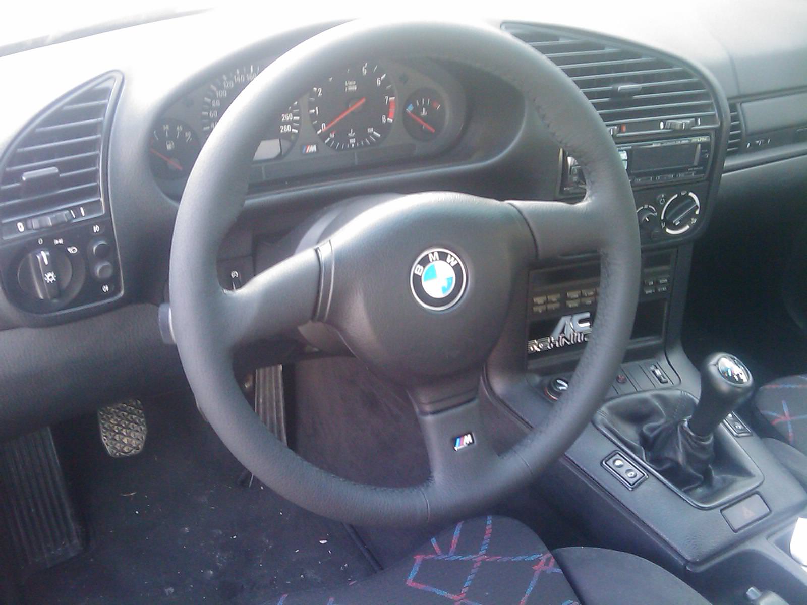

j'ais viré mon quatre branche, pour mettre le fameux ///Mtechnik, j'avais en plus peter la platine de klaxon, donc, pour le contôle technique, c'est nikel, le mec vois que du feu, car on dirais qu'il y a l'air bag :mrgreen:
ça lui va comme un gant à nos E36
seul truc c'est que le revetement est synthetique et non en cuir comme à l'origine, mais au pire un sellier peus le changer par exemple, mais ça me convient trés bienpost-4510-12832259596667_thumb.jpgpost-4510-12832259599782_thumb.jpgpost-4510-12832259602661_thumb.png
par contre pour la pose j'ais bien graissé, la platine qui sert (graisse cuivré), à faire le contact pour le klaxon, prix total, presque 363 euros
