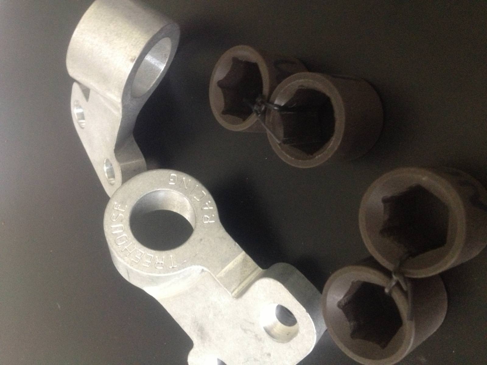

Mini upgrade hivernal :mrgreen: donc SB de bras av et Ar neufs KW CS montés.
Maintenant coussinets, vis arp...et entretien divers comme de galets, la vidange du pont et d'autres bricoles ;)

Au top, pk tu les a en double les "silenc bloc" ?
Ils filent les deux modèles d'inserts (M et non M) le support lui est le même ;)
Ils filent les deux modèles d'inserts (M et non M) le support lui est le même :wink:
Mais t'as plus le plot de fixation de la plaque alu ! comment tu fais ?
Exact il n'y est plus, la plaque se fixe quand même car il y a d'autre points de fixation juste a côté.
:nickel8:
Je voudrais changer les miens.... tu me conseille de prendre quoi ?
Le même chose ou peut être moins radical les silent bloc Power flex qui se mettent a la place le l'OEM en conservant le support ;)
Le même chose ou peut être moins radical les silent bloc Power flex qui se mettent a la place le l'OEM en conservant le support :wink:
C'est un peu ce que je pensais... du Powerflex. Merci ! :nickel8:
