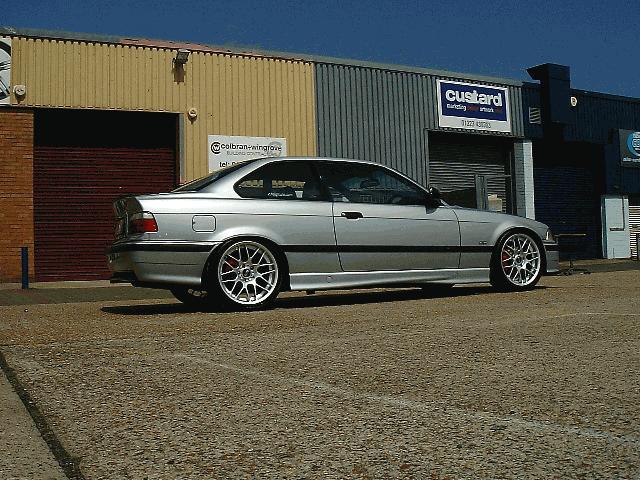

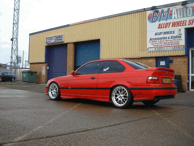

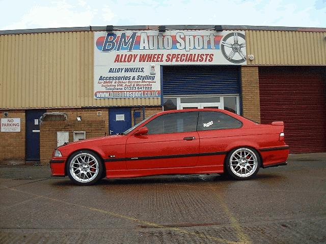

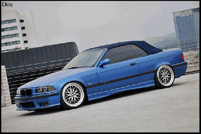

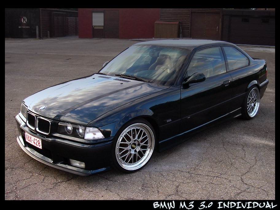

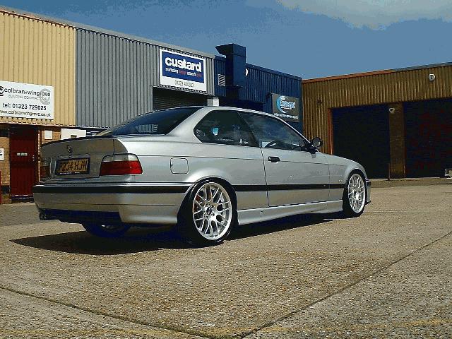

Je suis entrain de voir pour des BBS LM ou des CSL (les 2 en 18 donc forcément des copies pour les CSL puis toute façon bien trop chere pour des vraies BBS) et je sais vraiment pas quoi choisir..(BBS RS sont pas mal aussi)
BBS LM (elles sont en 19 sur les photos)
BBS RS
CSL
Toute façon pour l'instant j'ai pas l'argent comme ça c'est réglé!
en voila une qui va te mettre d'accord :neutral:
Adjugé vendu
J'avoue, avec les feux que j'aime bien en plus :neutral:

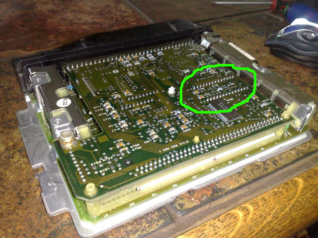

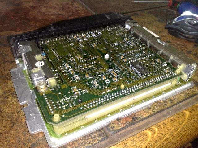

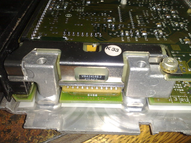

Boitier démonté, bah comme prévu rien de bien concluant si ce n'est qu'au niveau EPROM ça me parait d'origine et que le boitier à déjà été démonté vu qu'une des petites pattes qui tient le carénage est cassée et les autres bien abimées. Donc je ne sais toujours pas de qui est la reprog, ça m'embète car je suis curieux! Enfin on s'en fou elle tourne très bien..
Heu... je crois que l'eprom est de l'autre coté du circuit imprimé.... :nickel:
Et bien j'avais déjà changé ma puce sur ma 325 et celle-ci était en plein milieu du circuit imprimé,facilement reconnaissable, hors pour ce calculateur qui est carrément différent j'ai bien regardé entre les 2 circuits imprimés et je n'y ai vu que des condos et des resistances, rien ne s'apparentant à une EPROM. J'en ai donc conclus que l'EPROM faisait partie du bloc qu'on peut voir sur la 2ème photo puisqu'il n'y a que à cet endroit qu'il y a des microprocesseurs. Après c'est possible que j'ai mal regardé (assez difficile de voir même avec la lampe) et je n'ai pas voulu démonter les 2 circuits imprimés de peur de casser qqch, surtout quand je vois le prix du calculateur :nickel:
Voili voilou!

Sinon l'eprom est de type clipsé de l'autre coté.

Ok, donc l'EPROM est dans le bloc à droite du circuit imprimé sur la première photo? Ou entre les 2 circuits imprimés?

Pour l'ecu de memoire il faut déclipsé les deux cartes , l'ecu est à l'intérieur.
ton Eprom est entre les deux circuits imprimés ,
là juste en dessous
là juste en dessous
Merci pour la réponse claire, je le redémonterai dès que j'ai le temps.
Je suppose donc que c'est plutot une puce, les reprog étant généralement de meilleur qualité, enfin j'vais bien voir.
