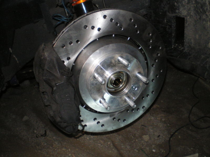

t'as uen petite photo du montage stp???

voici une photos de mon instal:
voici une meilleur photos:
l'étrier ///M se monte avec le purgeur en haut , intéressant

Tu es rabaissé ? 23.5 de cales, la roue est pas dehors ? Ou ca donne le deport d'origine ?
la caisse est rabaissé, de combien je ne sais plus, mais elle est basse....
23.5 ca fait beaucoup mais ca passe.... avec les jantes d'origine (17 X 7.5).
avant j'avais du 18 X 8.5, ca depasse.
l'autre avantage c'est de mettre des disque en 345 dans du 17 pouce.
il est fortement conseiller de mettre des cale a l'arriere pour compensé la voie.....
Salut,comment as tu fait pour obtenir des 23,5mm :love: ,tu as pris des 25mm que tu as passé au tour?quel est ton ressenti niveau mordant et endurance du freinage?lors de la conduite n'as tu pas un déséquilibre a l'avant(par rapport a l'arriere) avec des voies aussi larges?merci d'avance pour tes réponses,bruno.

Avec le disque en 28mm au lieu de 32mm ca pose pas de probleme au fur et a mesure de l usure des plaquettes ?

pour l'instant, avec des plaquettes standard, le freinage est puissant et l'endurance correct (un peu de bruit aprés 1 heures de circuit...)
il n'y a pas de comparaison possible avec l'origine.....
les disque en 28 ne pose pas de pb majeur. il faut changer les plaquettes un peu plus tot, mais rien de significatif....
pour la cale, oui, je l'ai fait reprendre au tour.
pas de desiquilibre particulier. faut dire que mes reglage châssis ne sont pas stock.....
