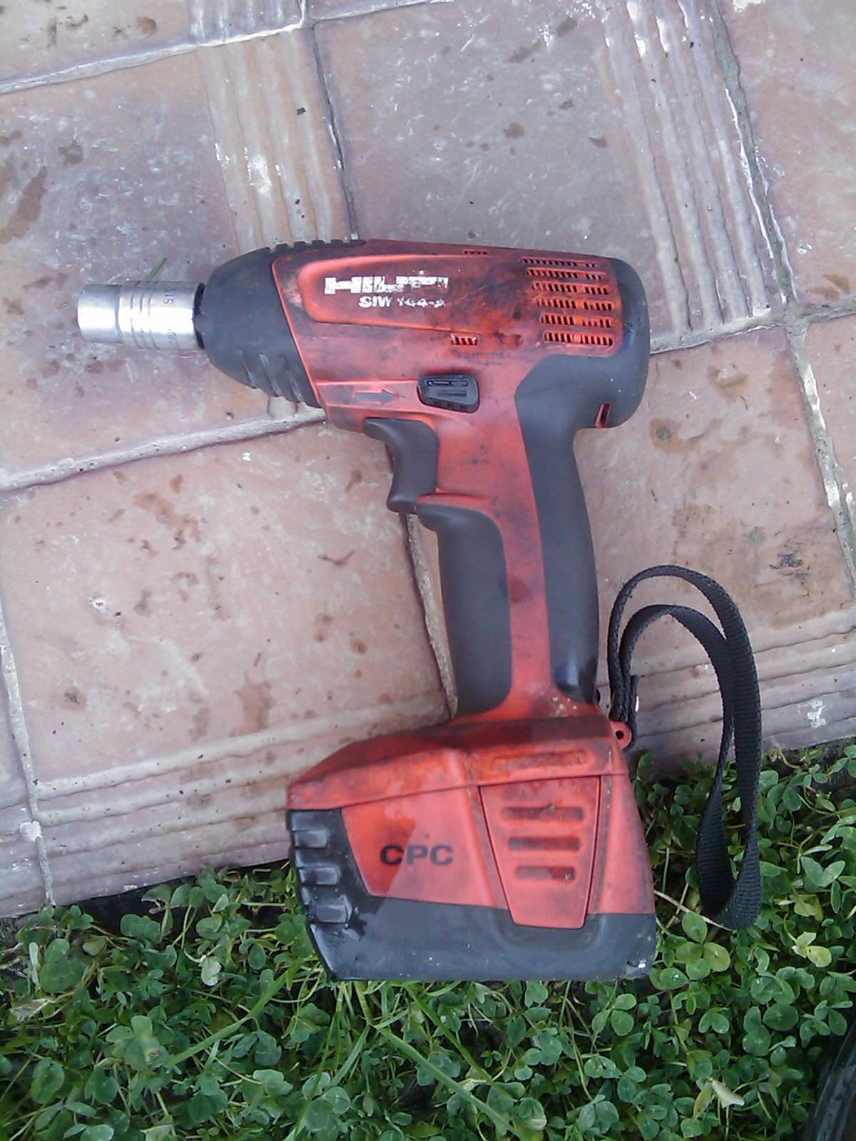

avec du degrippant ça va mieux,(la boulonneuse évite seulement de jouer trop longtemps avec le cliquet) puis au remontage je graisse tout, toute à l'heure j'ais separé mon arbre de transission en deux(pour remplacer le palier), les cannelures etaient pas graissée voire même presque grippées, comme quoi j'ai bien fait d'entreprendre ce genre d'entretien, nos ///M en on besoin :motorsport:post-4510-12832262879623_thumb.jpg

la clés de 13, n'a pas apprécié le traitement :eek:
tu as bien fais de tout tomber, en repartant à neuf, tu seras plus serein :motorsport:
c'est du 18 mon cher ami elitt13, c'est une taille trés souvent utilisée du flector au train arriere, je l'aie coupée pour la rallonger avec un tube, et j'ai fait pareil avec une fourche de clé aussi :nickel:
comment_271708
Tu y est pour une nouvelle clé de 18 alors!
En faite je l'ai achetée pour la couper, et pas couper une facom,ainsi comme ça, pour demonter le flector, je la rallonge avec un tube pas trop grand qui passe sous la caisse.
