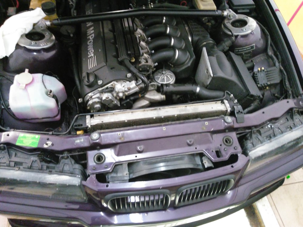

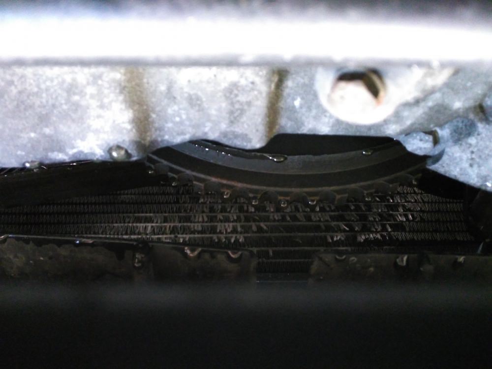

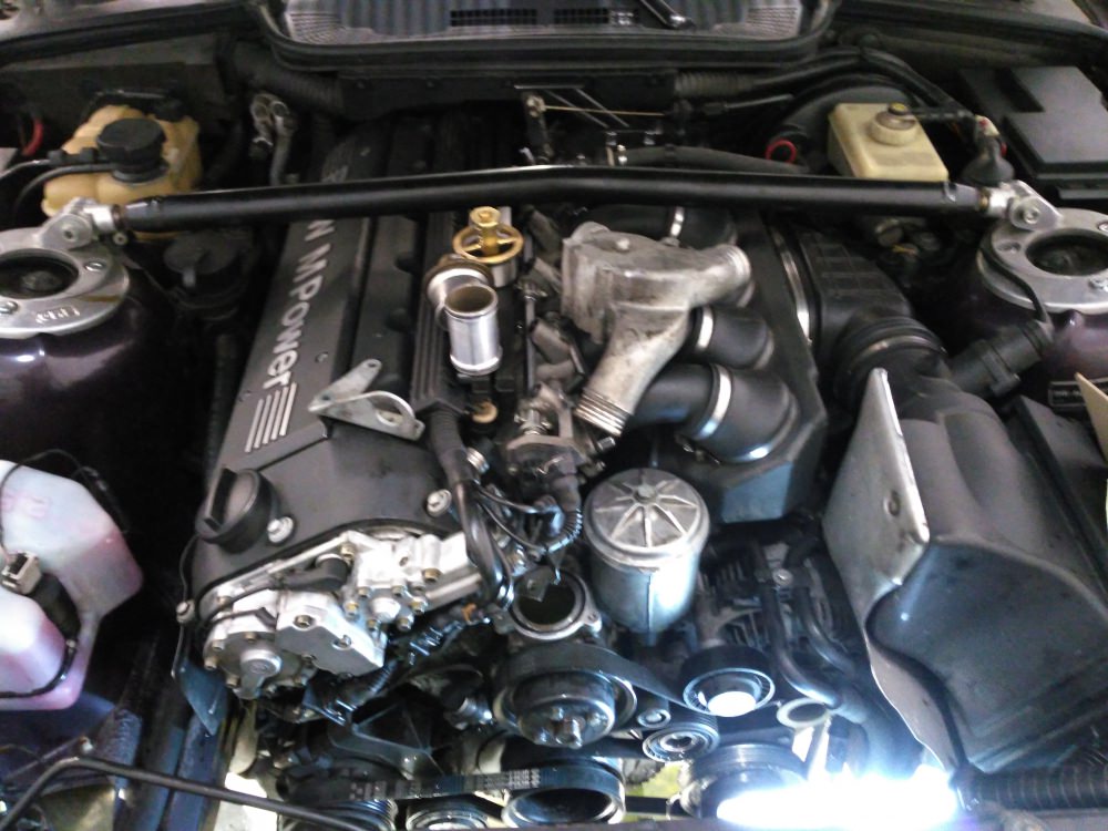

J'attaque la déposé du radiateur et du thermostat

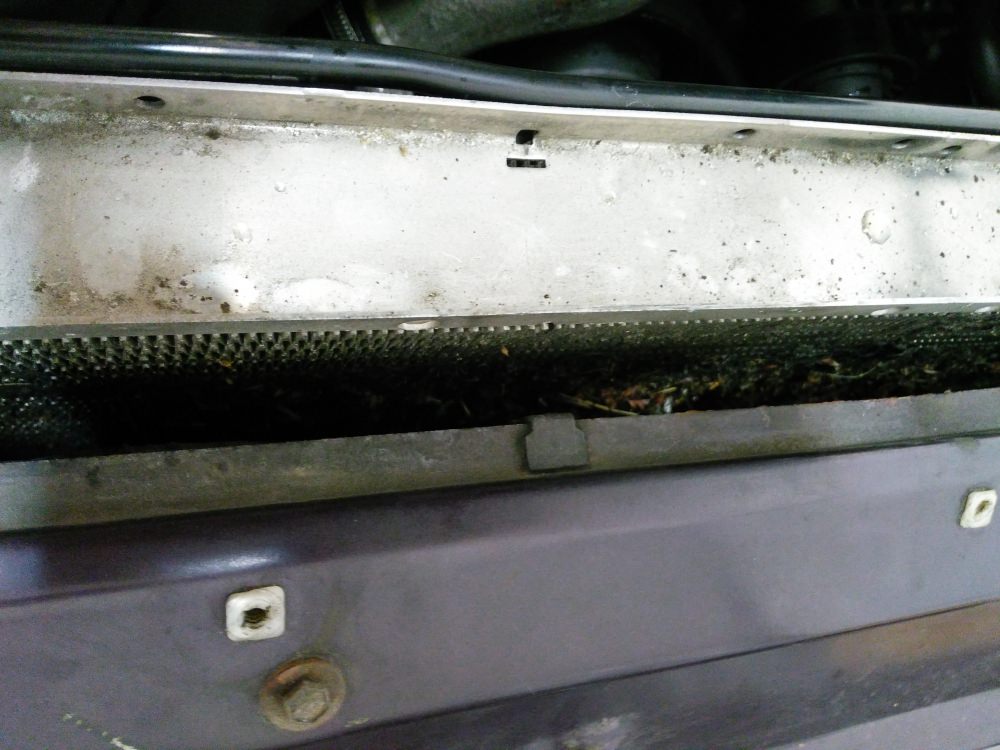

On voit bien le tas de saletés soufflé du radiateur on y voyait plus a travers
Les ailettes sont abîmées, mais je vais pas le remplacer de suite car il ne fuit pas encore

En effet,il était vraiment nécessaire de le nettoyer ce radiateur,ça ne pourra être que mieux pour le refroidissement  :nickel7:
il y a 50 minutes, deuce of spades a dit :
J'ai eu quelque souci de surchaffe après usage intensif a l'arrêt,je comprends mieux pourquoi

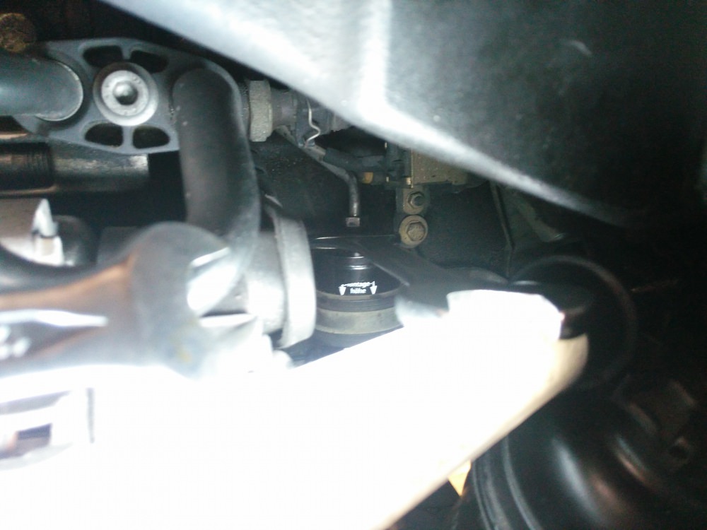

Pour ne trop m'embeter a séparer tout de suite le tube en alu
J'ai déposé le régulateur de pression du vanos pour sortir le support du calorstat
Je remplace les trois joints toriques également
Je prends mon temps ( la vie de famille)... Mais j'avance lol
Ah oui ça va lui faire du bien ;)
Il y a 1 heure, julien m a dit :
Tu m'étonnes que tu devais avoir des soucis de surchauffe.... je pense que tout problème va être résolu maintenant ;-)
Je comprends que tu prennes ton temps, c'est pas toujours facile de se dégager du temps libre entre le boulot,la vie de famille et le reste.

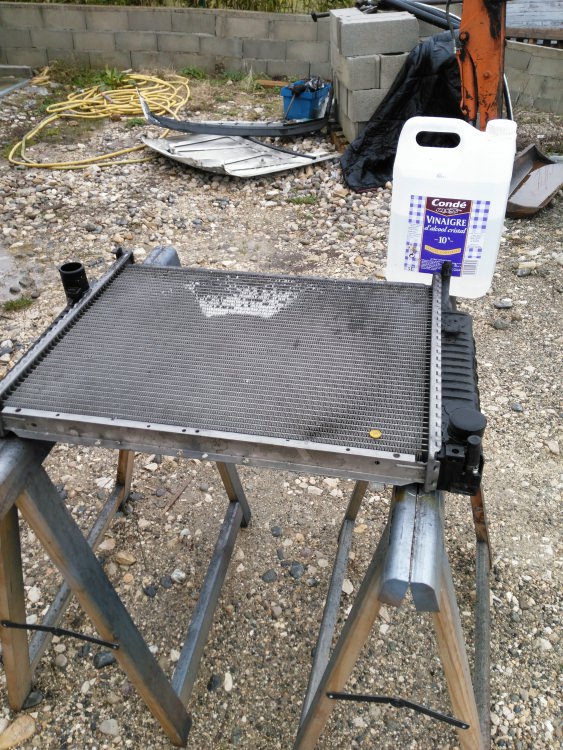

oui j'y vois enfin au travers, lol

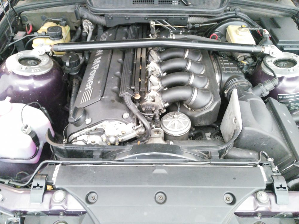

j'ai remonté le thermostat neuf ainsi que le radiateur qui à été trempé au vinaigre blanc plusieurs heure et rincé à l'eau par la  suite.

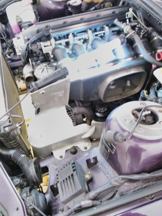

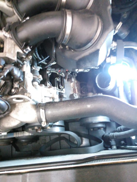

demain je dépose les éléments nécessaires pour accéder à l'accumulateur de pression du vanos
Hier matin je m'y suis remis dessus

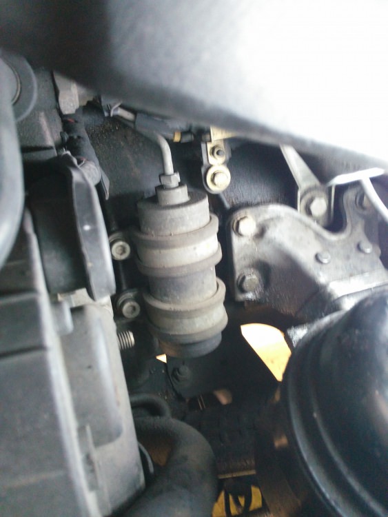

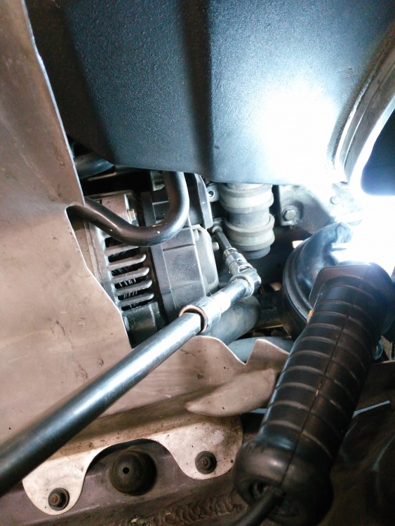

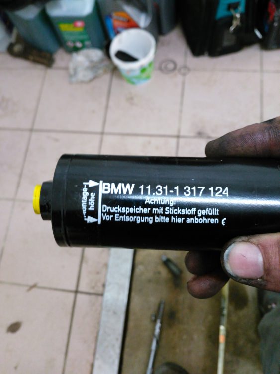

Voilà quelques photos de la suite des opérations du remplacement de l'accumulateur de pression du vanos Jusqu'au remontage totale

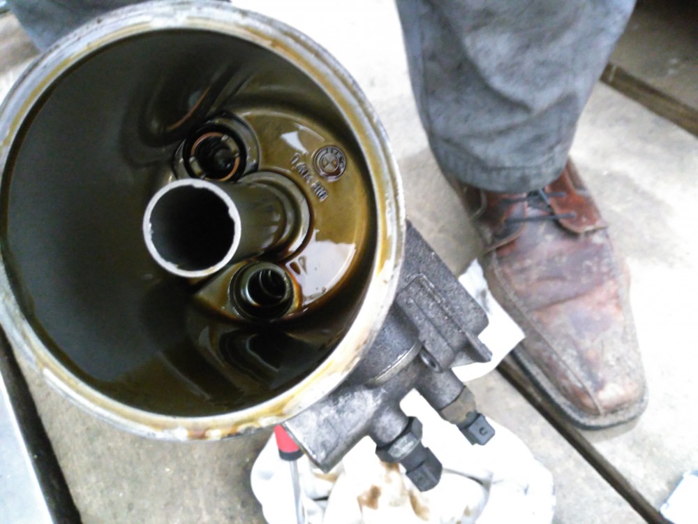

Mais après l'avoir fait chauffer pas de souci sauf que j'ai eu mon couvercle de bocal de filtre a huile qui suintait un peut, donc resserré et pas mieux.Je l'ai donc déposé et je suis tombé sur un clapet anti retour du bocal pété,  je suis donc bon à le remplacer... J'ai pu le voir car mon filtre était un peut bancale contrairement a d'habitude.

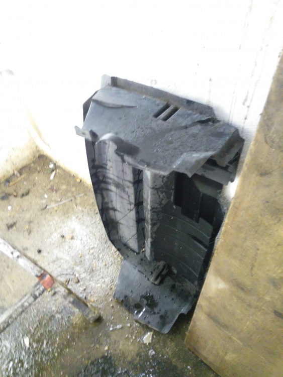

Bonjour Julien,qu'elle est cette pièce cylindrique noire sur la 4e photo?
il y a 9 minutes, sedan78 a dit :
C'est l'accumulateur de pression d'huile du vanos, je le remplace en préventif on verra si le "psicht" (assez audible actuellement) change de bruit à chaud, je n'ai pas encore pû vraiment tester à cause du bocal de filtre à huile
Ok.
Merci!
J'ai donc fini de tout remonter vendredi soir désolé de poster tardivement
On peut voir qu'il manque un bout dans le bocal...
Je l'ai balancé, et pas pris de photo de la soupape cassée
