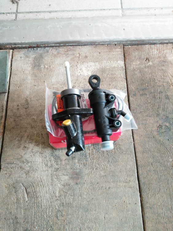

Émetteur, récepteur et plaquettes reçus ce matin.
Je me mets dessus avant la fin de journée, comme ca je serai fixé sur mon problème d'embrayage

 je ne sais pas si je me fait plaisir :roll:, mais en attendant, je n'ai pas commandé le bon émetteur, je viens de remplacer le récepteur, purge ok, elle débraye toujours mal (presque pas) voire moins depuis que j'ai fait "mumuse" avec, je pense  effectivement que l’émetteur est foutu...à voire (je vais aller vite fait chez AD lundi matin, pour un commander un), je vais m'occuper avec les plaquettes en attendant, et trouver mon module de phares que je soupçonne de me faire des "défaut lampe code" depuis que j'ai le véhicule, soit 2008.

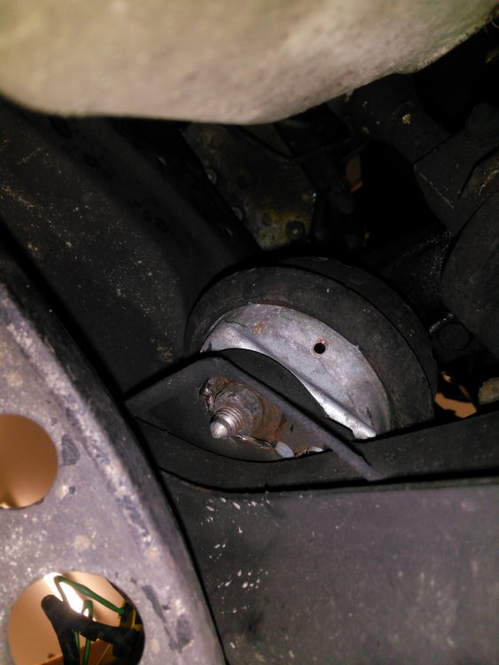

Bon je pense avoir trouvé mon bruit de "clack clack" sur le train avant
Voic mon berceau qui se fissure côté admission
Merci à @ACS3 qui m'a mis la puce à l'oreille....
Je vais le déposer aujourd'hui et le souder dans un atelier cette semaine avec une contre plaque
