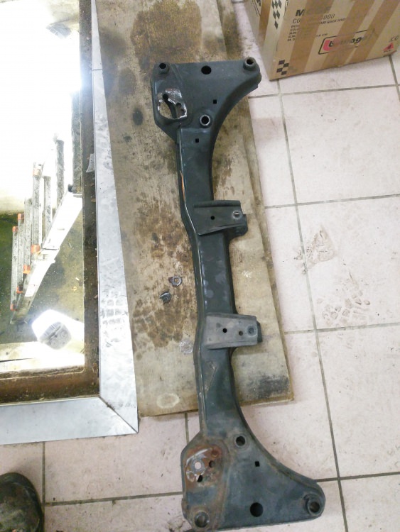

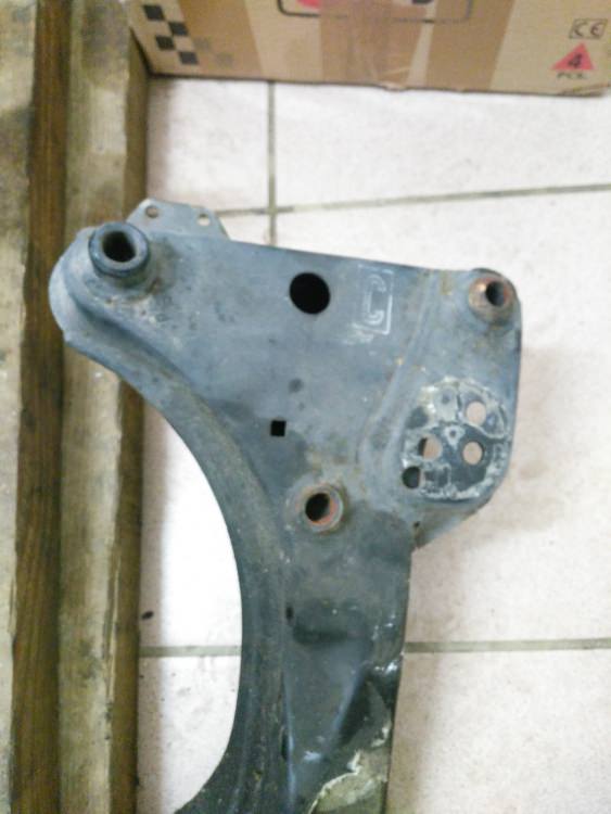

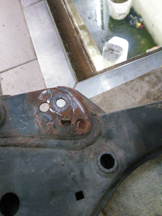

Apparament mon moteur devait bouger
Lol
Pourtant lorsque j'avais fait mes SB il n'était pas fissuré...(du moins j'ai rien vu) Mais entre temps j'ai bien roulé :perenoel:

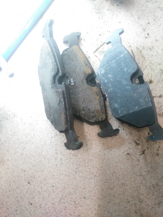

Une vue sur les plaquettes arrières
Ah oui, là elles sont hs ;)
Il y a 1 heure, Maxlamenace a dit :
Lol oui je les ai fait durer, c'est le deuxième jeu sur ces disques
Après ce troisième il seront hors côte aussi

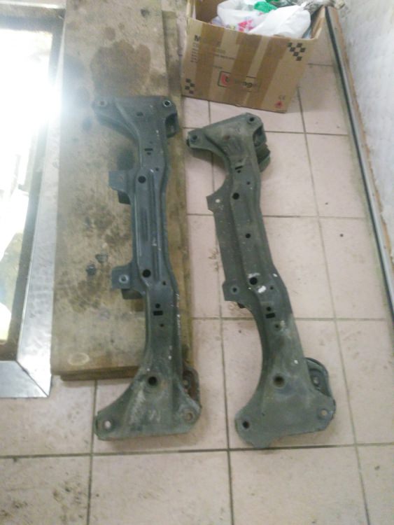

J'ai un berceau en stock en bonne état
A part les refs qui changes je ne vois pas de différences
Quelque peut l'éclairer a ce sujet?
je crois ( sous toutes reserves ) que les point de fix de la cremailliere sont un poil plus en avant ( ou en arriere loool ) sur le 3.0 ...

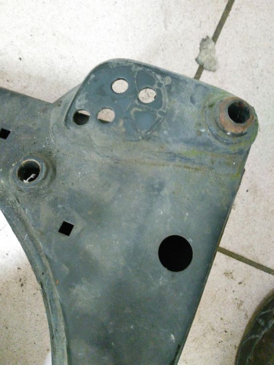

Même l'autre côté se fissurait
et sinon tu prends un reglé et tu mettres en te servant des point de fix longeron comme depart ...
j'ai déjà monté un berceau "non M" sur une 3.0 et j'ai pas vu de difference ...
Celui ci provient d'un cabriolet non ///M
Je ne vois pas de différence notable ne permettant pas sa pose
il y a 23 minutes, ACS3 a dit :
j'ai déjà monté un berceau "non M" sur une 3.0 et j'ai pas vu de différence ...
Ok, je mesure de suite, je me souvient que tu m'en avait parlé
Merci
Les côtes sont identiques
à part le tampon "M"
Aucune différence "mécanique".

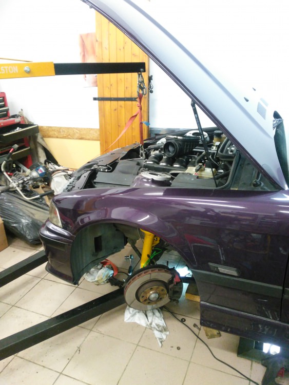

Bon je vient de poser le moteur sur le nouveau berceau
Me reste la crémaillère (2boulons), le xbrace et verif des serrages support moteur
J'ai remonté toutes les vis à la graisse cuivrée important surtout pour celles de la caisse (protection contre le grippage)
